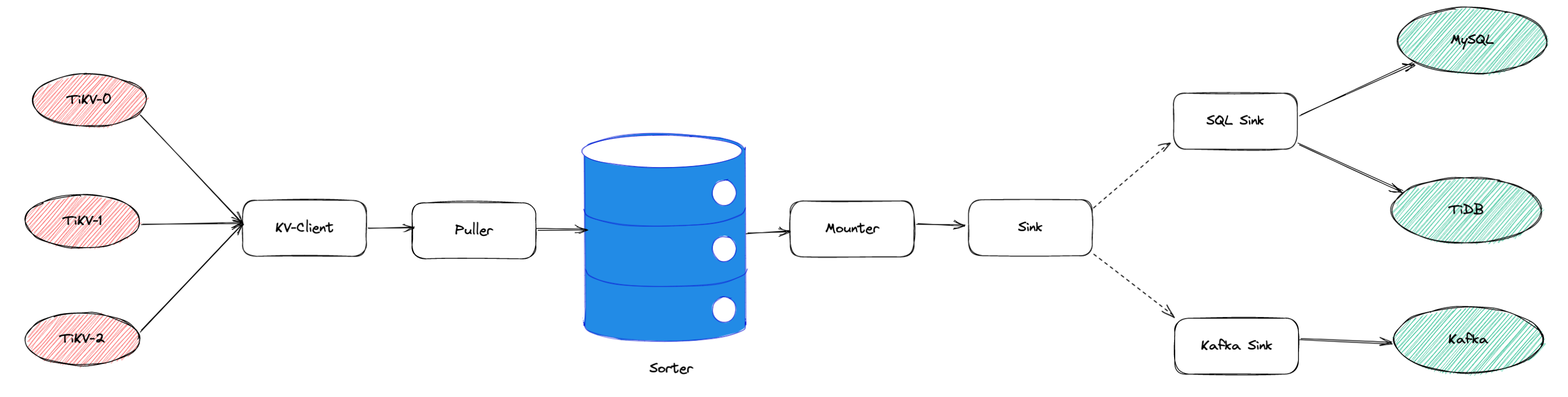

表同步单元主要负责对一张表进行数据同步工作,在 TiCDC 内这由 Table Pipeline 实现。它的基本结构如下所示:
每个 Processor 开始同步一张表,即会为这张表创建一个 Table Pipeline,该过程可以分成两个部分:
  • 加载表:创建 Table Pipeline,分配相关的系统资源。KV-Client 从上游 TiKV 拉取数据,经由 Puller 写入到 Sorter 中,但是此时不向下游目标数据系统写入数据。
  • 复制表:在加载表的前提下,启动 Mounter 和 Sink 开始工作,从 Sorter 中读取数据,并且写入到下游目标数据系统。

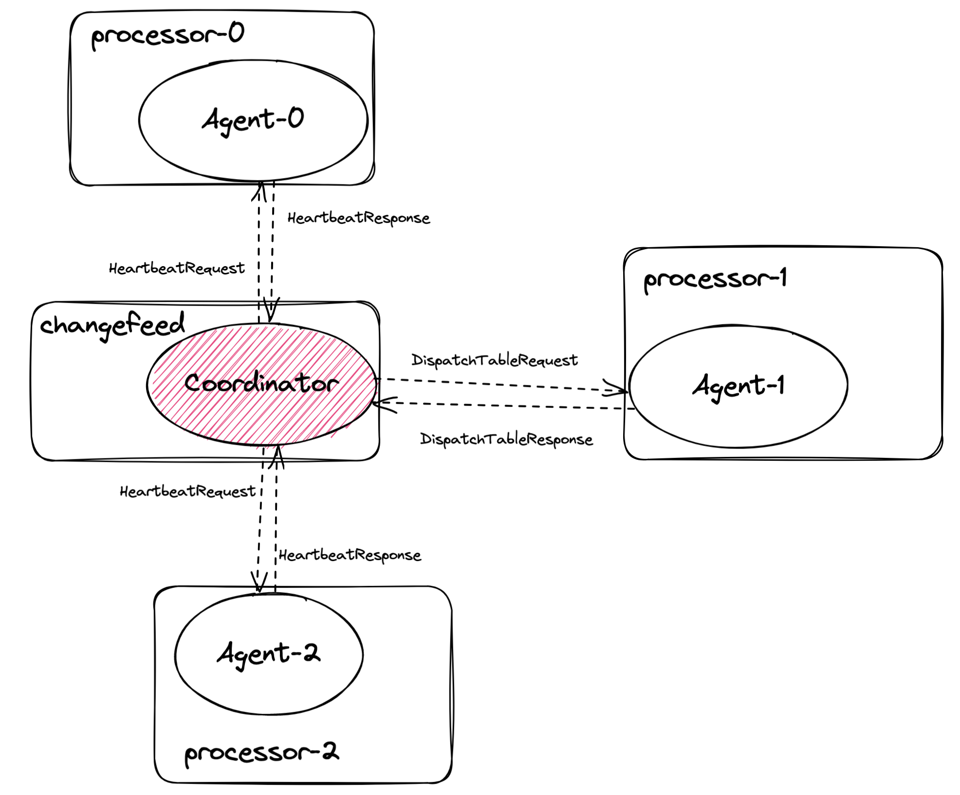

Scheduler 模块由 Coordinator 和 Agent 两部分组成。Coordinator 运行在 Changefeed 内,Agent 运行在 Processor 内,Coordinator 和 Agent 即是 Changefeed 和 Processor 之间的通信接口。二者使用 peer-2-peer 框架完成网络数据交换,该框架基于 gRPC 实现。下图展示了一个有 3 个 TiCDC 节点的集群中,一个 Changefeed 的 Scheduler 模块的通信拓扑情况。可以看到,Coordinator 和 Agent 之间会交换两类网络消息,消息格式由 Protobuf 定义,源代码位于 tiflow/cdc/scheduler/schedulepb
  • 第一类是 Heartbeat 消息,Coordinator 周期性地向 Agent 发送 HeartbeatRequest,Agent 返回相应的 HeartbeatResponse,该类消息主要目的是让 Coordinator 能够及时获取到所有表在不同 TiCDC 节点上的同步状态。
  • 第二类是 DispatchTable 消息,在有对表进行调度的需求的时候,Coordinator 向特定 Agent 发送 DispatchTableRequest,后者返回 DispatchTableResponse,用于及时同步每一张表的调度进展。

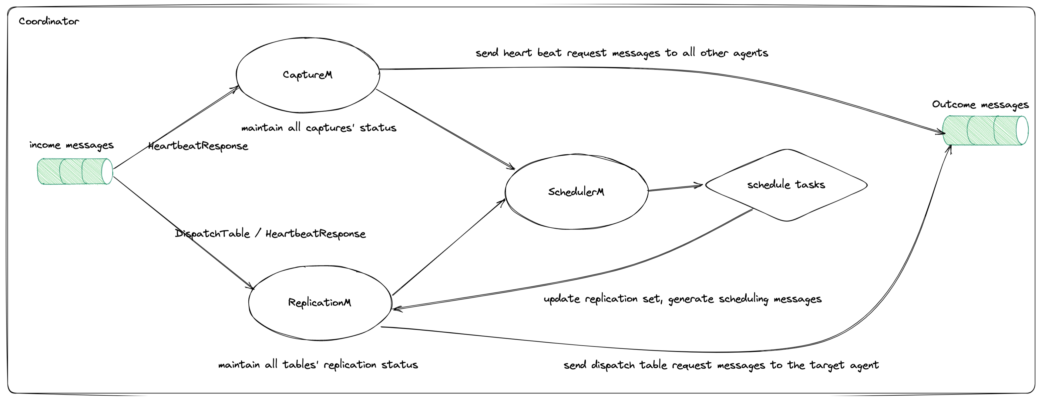

Coordinator 工作过程
Coordinator 会收到来自 Agent 的 HeartbeatReponseDispatchTableResponse 这两类消息。Coordinator 内的 CaptureM 负责维护 Capture 的状态,在每次接收到 HeartbeatResponse 之后,都会更新自身维护的 Captures 的状态,包括每个 Capture 当前的存活状态,Capture 上当前同步的所有表信息。同时也生成新的 HeartbeatRequest 消息,再次发送到所有 Agents。ReplicationM 负责维护所有表的同步状态,它接收到 HeartbeatResponseDispatchTableResponse 之后,按照消息中记录的表信息,更新自己维护的这些表对应的同步状态。CaptureM 提供了当前集群中存活的所有 Captures 信息,ReplicationM 则提供了所有表的同步状态信息,SchedulerM 以二者提供的信息为输入,以让每个 Capture 上的表同步单元数量尽可能均衡为目标,生成表调度任务,这些表调度任务会被 ReplicationM 进一步处理,生成 DispatchTableRequest,然后发送到对应的 Agent。

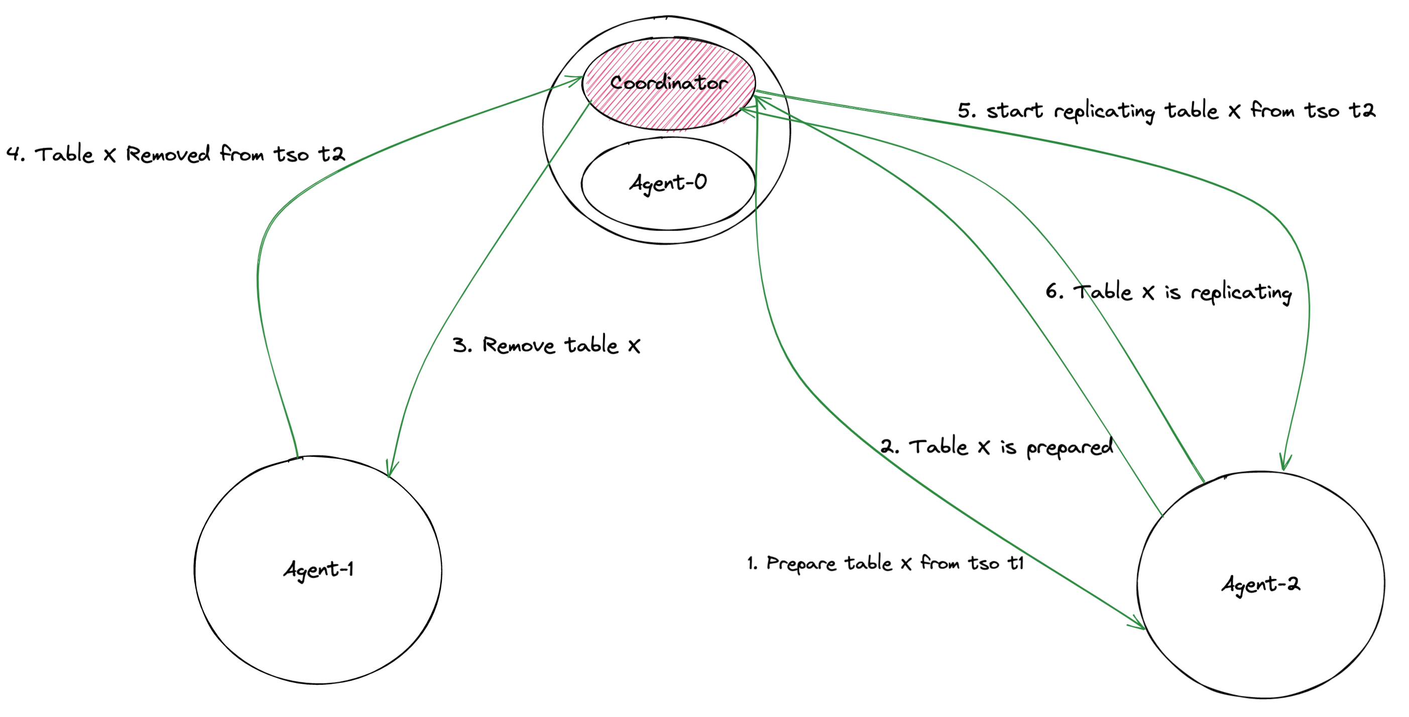

两阶段调度是 Scheduler 内部对表调度任务的执行原理,主要目的是降低 Move Table 操作对同步延迟的影响。
上图展示了将表 X 从 Agent-1 所在的 Capture 上挪动到 Agent-2 所在的 Capture 上的过程,具体如下:
  1. Coordinator 让 Agent-2 准备表 X 的数据。
  2. Agent-2 在准备好了数据之后,告知 Coordinator 这一消息。
  3. Coordinator 发送消息到 Agent-1,告知它移除表 X 的同步任务。
  4. Agent-1 在移除了表 X 的同步任务之后,告知 Coordinator 这一消息。
  5. Coordinator 再次发送消息到 Agent-2,开始向下游复制表 X 的数据。
  6. Agent-2 再次发送消息到 Coordinator,告知表 X 正处于复制数据到下游的状态。
上述过程的重点是在将一张表从原节点上移除之前,先在目标节点上分配相关的资源,准备需要被同步的数据。准备数据的过程,往往颇为耗时,这是引起挪动表过程耗时长的主要原因。两阶段调度机制通过提前在目标节点上准备表数据,同时保证其他节点上有该表的同步单元正在向下游复制数据,保证了该表一直处于同步状态,这样可以减少整个挪动表过程的时间开销,降低对同步延迟的影响。

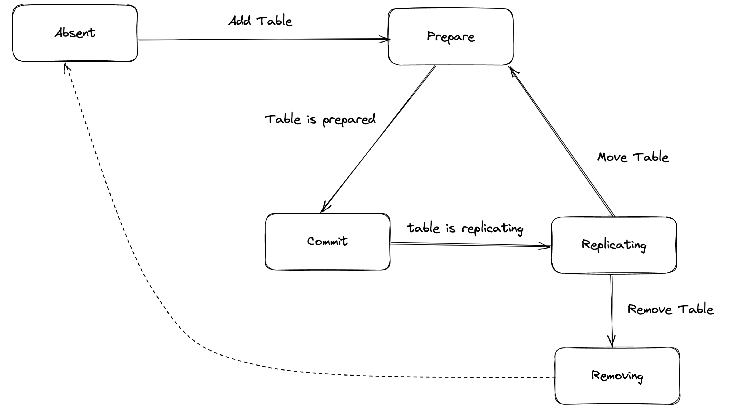

TableID 唯一地标识了一张表,State 则记录了当前该 ReplicationSet 所处的状态,Primary 记录了当前正在复制该表的 Capture 的 ID,而 Secondary 则记录了当前已经加载了该表,但是尚未同步数据的 Capture 的 ID,Checkpoint 则记录了该表当前的同步状态。 在对表进行调度的过程中,一个 ReplicationSet 会处于多种状态。如下图所示:
  • Absent 表示没有任何一个节点加载了该表的同步单元。
  • Prepare 可能出现在两种情况。第一种是表正处于 Absent 状态,调用 Add Table 在某一个 Capture 上开始加载该表。第二种情况是需要将正在被同步的表挪动到其他节点上,发起 Move Table 请求,在目标节点上加载表。
  • Commit 指的是在至少一个节点上,已经准备好了可以同步到下游的数据。
  • Replicating 指的是有且只有一个节点正在复制该表的数据到下游目标系统。
  • Removing 说明当前只有一个节点上加载了表的同步单元,并且当前正在停止向下游同步数据,同时释放该同步单元。一般发生在上游执行了 Drop table 的情况。在一张表被完全移除之后,即再次回到 Absent 状态。

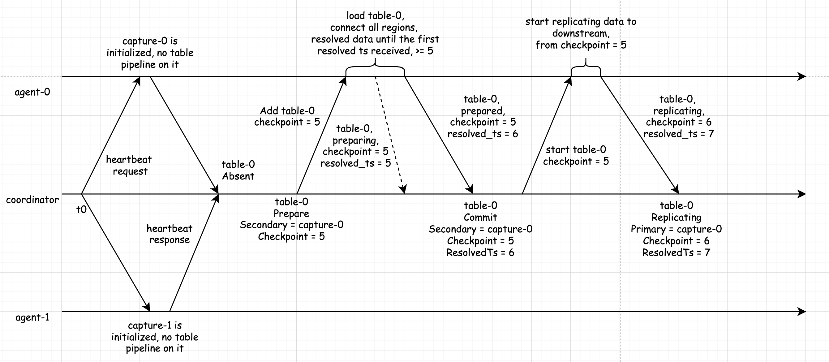

下面假设存在一张表 table-0,它在被调度时发生的各种情况。首先考虑如何将表 X 加载到 Agent-0 所在的 Capture 之上,并且向下游复制数据。
首先 table-0 处于 Absent 状态,此时发起 Add Table 调度任务,让 Agent-0 从 checkpoint = 5 开始该表的同步工作,Agent-0 会创建相应的表同步单元,和上游 TiKV 集群中的 Regions 建立网络连接,拉取数据。当准备好了可以向下游同步的数据之后,Agent-0 告知 Coordinator 该表同步单元当前已经处于 Prepared 状态。Coordinator 会根据该消息,将该 ReplicationSetPrepare 切换到 Commit 状态,然后发起第二条消息到 Agent-0,让它开始从 checkpoint = 5 从下游开始同步数据。当 Agent-0 完成相关操作,返回响应到 Coordinator 之后,Coordinator 再次更新 table-0 的 ReplicationSet,进入到 Replicating 状态。

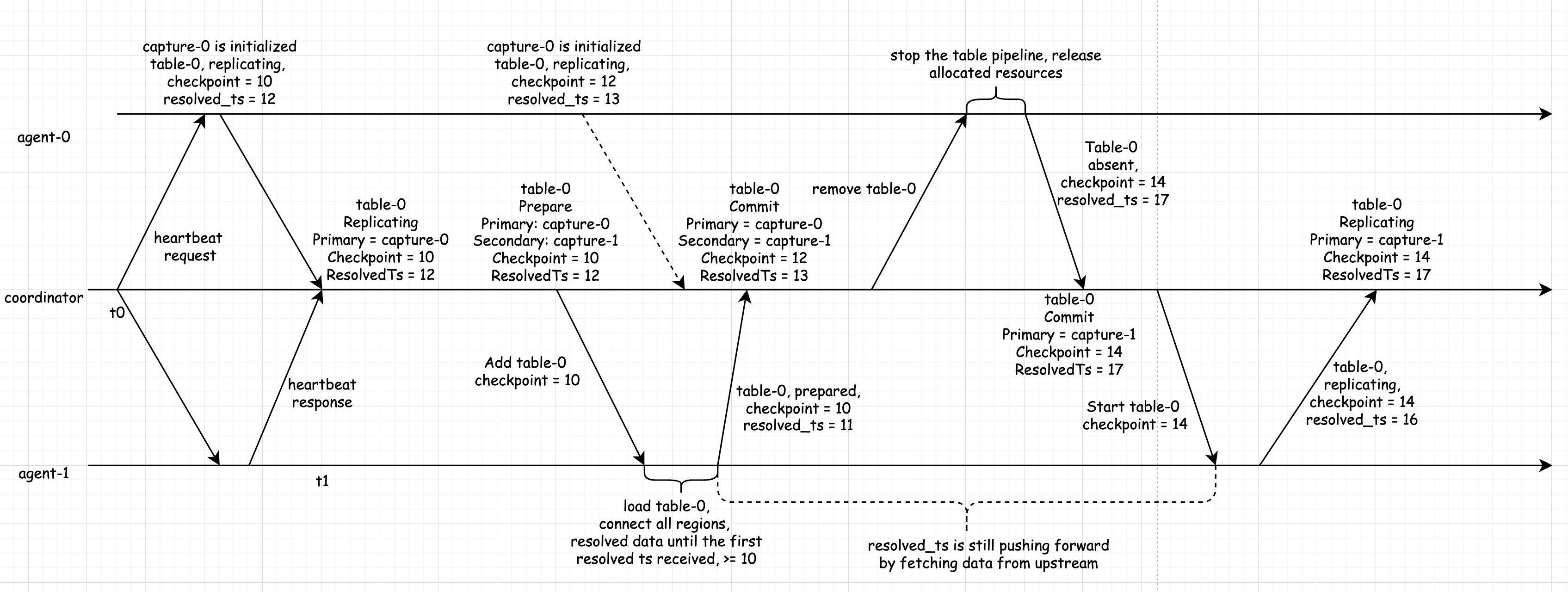

最后再来看一下 Move Table,它本质上是先在目标节点 Add Table,然后在原节点上 Remove Table
如上图所示,首先假设 table-0 正在 capture-0 上被同步,处于 Replicating 状态,现在需要将 table-0 从 capture-0 挪动到 capture-1。首先 Coordinator 将 ReplicationSet 的状态从 Replicating 转移到 Prepare,同时向 Agent-1 发起添加 table-0 的请求,Agent-1 加载完了该表的同步单元之后,会告诉 Coordinator 这一消息,此时 Coordinator 会再次更新 table-0 到 Commit 状态。此时可以知道表 table-0 目前正在 capture-0 上被同步,在 agent-1 上也已经有了它的同步单元和可同步数据。Coordinator 再向 Agent-0 上发送 Remove TableAgent-0 收到调度指示之后,停止并且释放表 table-0 的同步单元,再向 Coordinator 返回执行结果。Coordinator 在得知 capture-0 上已经没有该表的同步单元之后,将 Primary 从 capture-0 修改为 capture-1,告知 Agent-1 开始向下游同步表 table-0 的数据,Coordinator 在收到从 Agent-1 传来的响应之后,再次更新 table-0 的 状态为 Replicating
从上面三种调度操作中,可以看到 Coordinator 维护的 ReplicationSet 记录了整个调度过程中,一张表的同步状态,它由从 Agent 处收到的各种消息来驱动状态的改变。同时可以看到消息中还有 Checkpoint 和 Resolved Ts 在不断更新。Coordinator 在处理收到的 Checkpoint 和 ResolvedTs 时,保证二者均不会发生会退。
