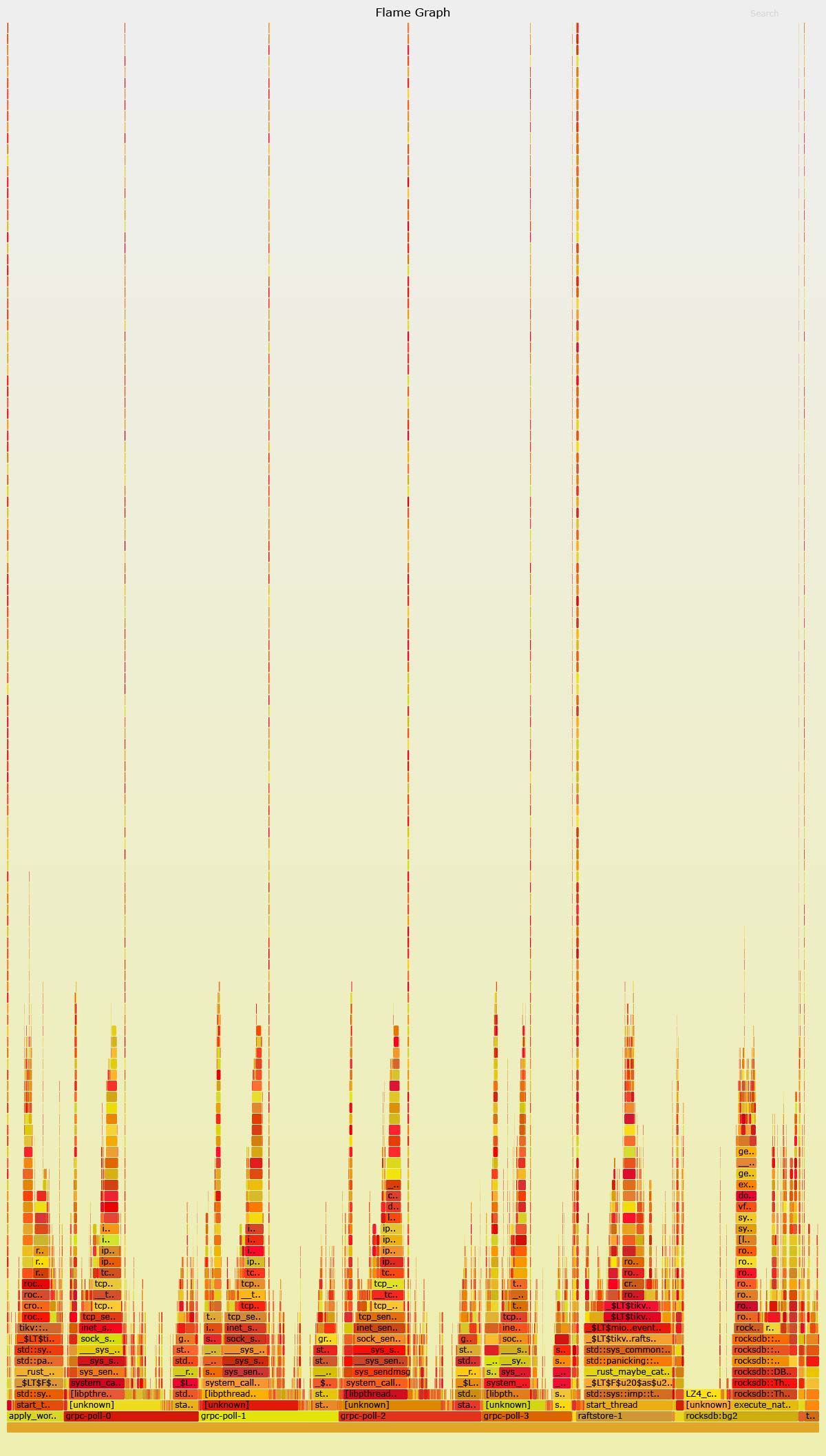

TiKV 火焰图
TiKV 火焰图
上面就是生成的一个 TiKV 火焰图,我们会发现 gRPC 线程主要开销在 c gRPC core 上面,而这个也是现在 c gRPC core 大家普遍反映的一个问题,就是太费 CPU,但我相信凭借 Google gRPC team 的实力,这问题应该能够搞定。
另外,在 gRPC 线程上面,我们可以发现,protobuf 的编解码也占用了很多 CPU,这个也是现阶段 rust protobuf 库的一个问题,性能比较差,但幸好后面的办法有一个优化,我们准备马上采用。
另外,还需要注意,raftstore 线程主要的开销在于 RocksDB 的 Get 和 Write,对于 TiKV 来说,如果 raftstore 线程出现了瓶颈,那么整个 Raft 流程都会被拖慢,所以自然这个线程就是我们的重点优化对象。
可以看到,Get 的开销其实就是我们拿到 Raft 的 committed entries,然后扔给 apply Raft log 线程去异步 apply,所以自然这一步 Get 自然能扔到 apply worker 去处理。另外,对于 Write,鉴于 Raft log 的格式,我们可以非常方便的使用 RocksDB 一个 insert_with_hint 特性来优化,或者将 Write 也放到另一个线程去 async 处理。
可以看到,我们通过火焰图,能够非常方便的发现 CPU 大部分时间开销都消耗在哪里,也就知道如何优化了。
这里在说一下,大家通常喜欢将目光定在 CPU 消耗大头的地方,但有时候一些小的不起眼的地方,也需要引起大家的注意。这里并不是这些小地方会占用多少 CPU,而是要问为啥会在火焰图里面出现,因为按照正常逻辑是不可能的。我们通过观察 CPU 火焰图这些不起眼的小地方,至少发现了几处代码 bug。

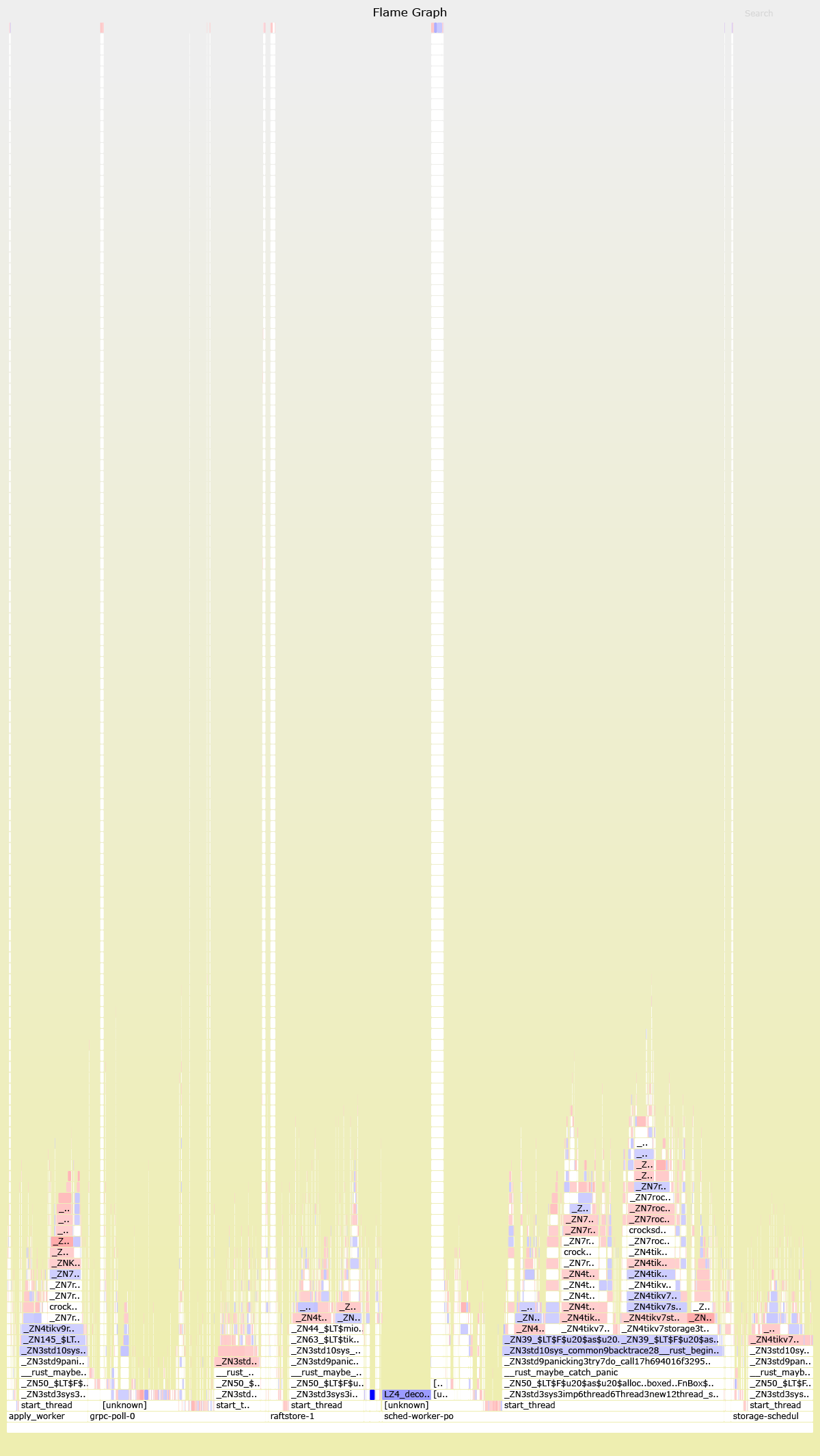

malloc 火焰图
malloc 火焰图
上面是生成的一个 malloc 火焰图,我们可以看到,大部分的内存开销仍然是在 RocksDB 上面。
通过 malloc 火焰图,我们曾发现过 RocksDB 的 ReadOption 在非常频繁的调用分配,后面准备考虑直接在 stack 上面分配,不过这个其实对性能到没啥太大影响 :sweat: 。

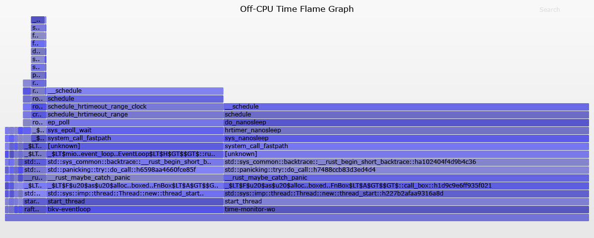

off CPU 火焰图
off CPU 火焰图
上面就是 TiKV 一次 off CPU 的火焰图,可以发现只要是 server event loop 和 time monitor 两个线程 off CPU 比较长,server event loop 是等待外部的网络请求,因为我在 perf 的时候并没有进行压力测试,所以 wait 是正常的。而 time monitor 则是 sleep 一段时间,然后检查时间是不是出现了 jump back,因为有长时间的 sleep,所以也是正常的。
