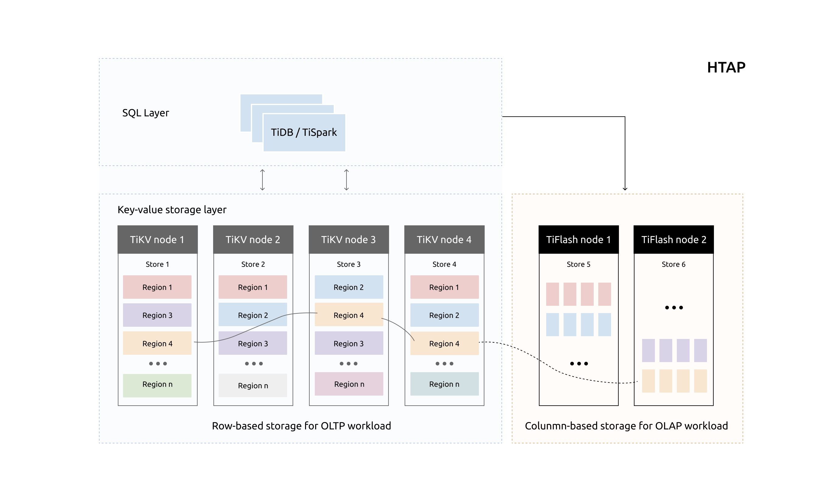

TiDB 是一款分布式 HTAP 数据库,它目前有两种存储节点,分别是 TiKV 和 TiFlash。TiKV 采用了行式存储,更适合 TP 类型的业务;而 TiFlash 采用列式存储,擅长 AP 类型的业务。TiFlash 通过 raft 协议从 TiKV 节点实时同步数据,拥有毫秒级别的延迟,以及非常优秀的数据分析性能。它支持实时同步 TiKV 的数据更新,以及支持在线 DDL。我们把 TiFlash 作为 Raft Learner 融合进 TiDB 的 raft 体系,将两种节点整合在一个数据库集群中,上层统一通过 TiDB 节点查询,使得 TiDB 成为一款真正的 HTAP 数据库。

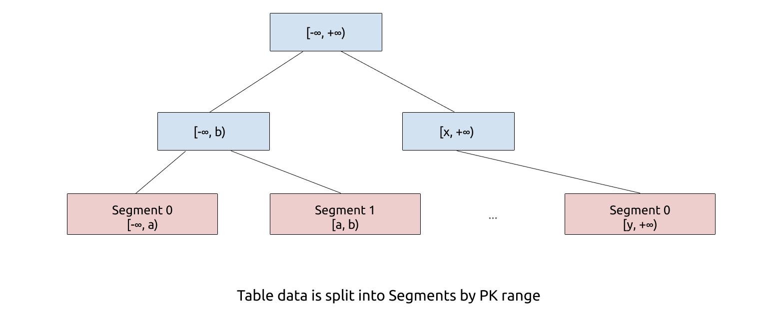

Delta Tree 的架构设计充分参考了 B+ Tree 和 LSM Tree 的设计思想。从整体上看,Delta Tree 将表数据按照主键进行 range 分区,切分后的数据块称为 Segment;然后 Segment 内部则采用了类似 LSM Tree 的分层结构。分区是为了减少每个区的数据量,降低复杂度,我们后面会看到这个设计带来的巨大优势。
Segment
Segment 的切分粒度通常在150 万行左右,远超传统 B+ Tree 的 Leaf Node 的大小。Segment 的数量在一台机器上通常在 10 万以内,所以我们可以把 Segment 的元信息完全放在内存,这简化了工程实现的复杂度。和 B+ Tree 的叶子节点一样,Segment 支持 Split、Merge。在初始状态,一张表只存在一个 range 为 [-∞, +∞) 的 Segment。

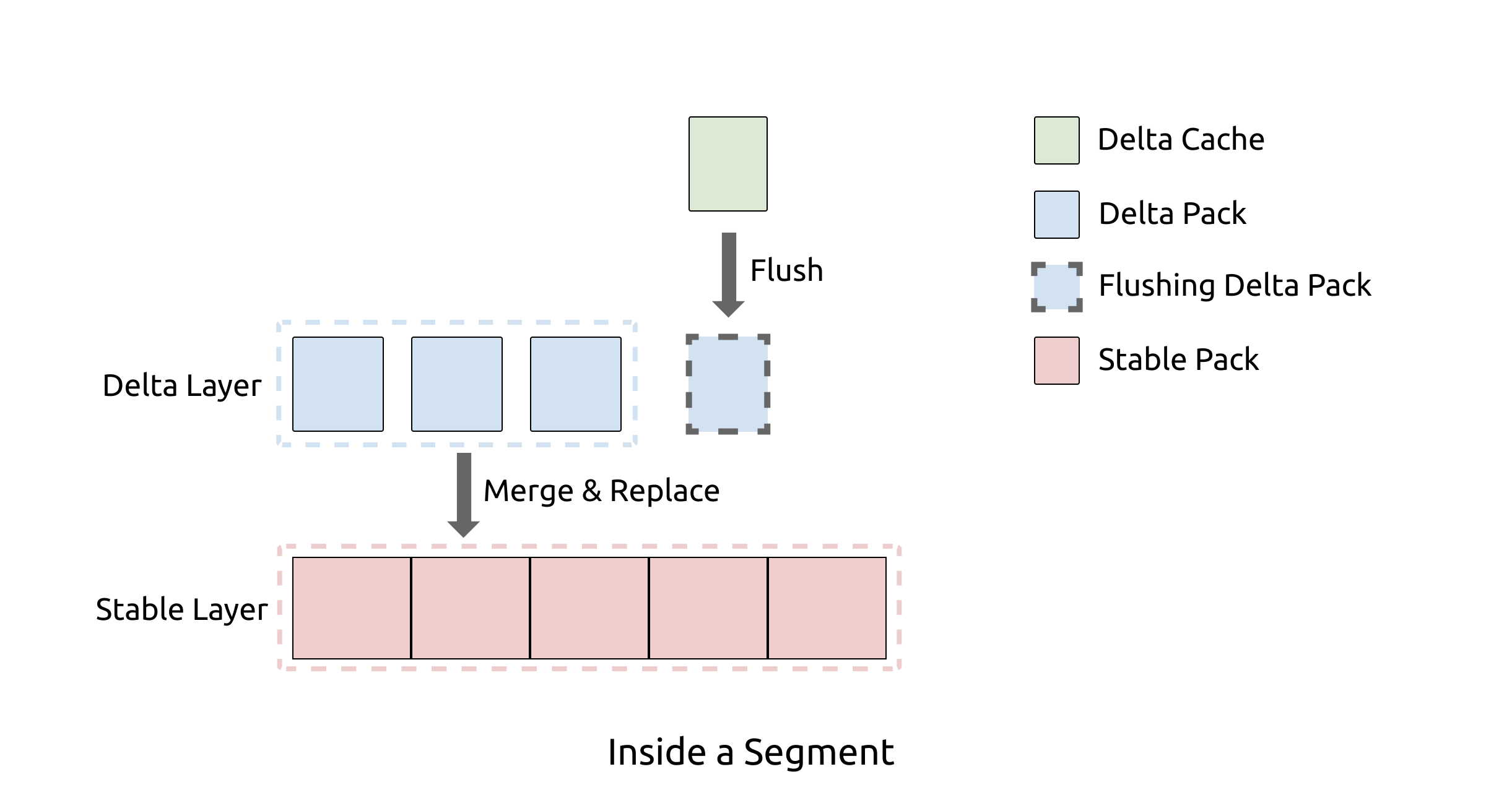

在 Segment 内部,我们通过类似 LSM Tree 的分层的方式组织数据。 因为 Segment 的数据量相对于其他 LSM Tree 实现要小的多,所以 Delta Tree 只需要固定的两层,即 Delta Layer 和 Stable Layer,分别对应 LSM Tree 的 L0 和 L1。我们知道对于 LSM Tree 来说,层数越少,写放大越小。默认配置下,Delta Tree 的理论写放大(不考虑压缩)约为 19 倍。因为列式存储连续存储相同类型的数据,天然对压缩算法更加友好,在生产环境下,Delta Tree 引擎常见的实际写放大低于 5 倍。
3-inside-a-segment

Delta Layer
Delta Layer 相当于 LSM Tree 的 L0,它可以认为是对 Segment 的增量更新,所以命名为 Delta。与 LSM Tree 的 MemTable 类似,最新的数据会首先被写入一个称为 Delta Cache 的数据结构,当写满之后会被刷入磁盘上的 Delta Layer。而当 Delta Layer 写满之后,会与 Stable Layer 做一次 Merge(这个动作称为 Delta Merge)得到新的 Sable Layer。
Stable Layer
Stable Layer 相当于 LSM Tree 的 L1,是存放 Segment 的大部分数据的地方。它由一个不可修改的文件存储,称为 DTFile。一个 Segment 只有一个 DTFile。Stable Layer 同样由 Pack 组成,并且数据以 (PK, version) 组合字段按升序排序。不一样的是,Stable Layer 中的数据是全局有序,而 Delta Layer 则只保证 Pack 内有序。原因很简单,因为 Delta Layer 的数据是从 Delta Cache 写下去的,各个 Pack 之间会有 overlap;而 Stable Layer 的数据则经过了 Delta Merge 动作的整理,可以实现全局有序。

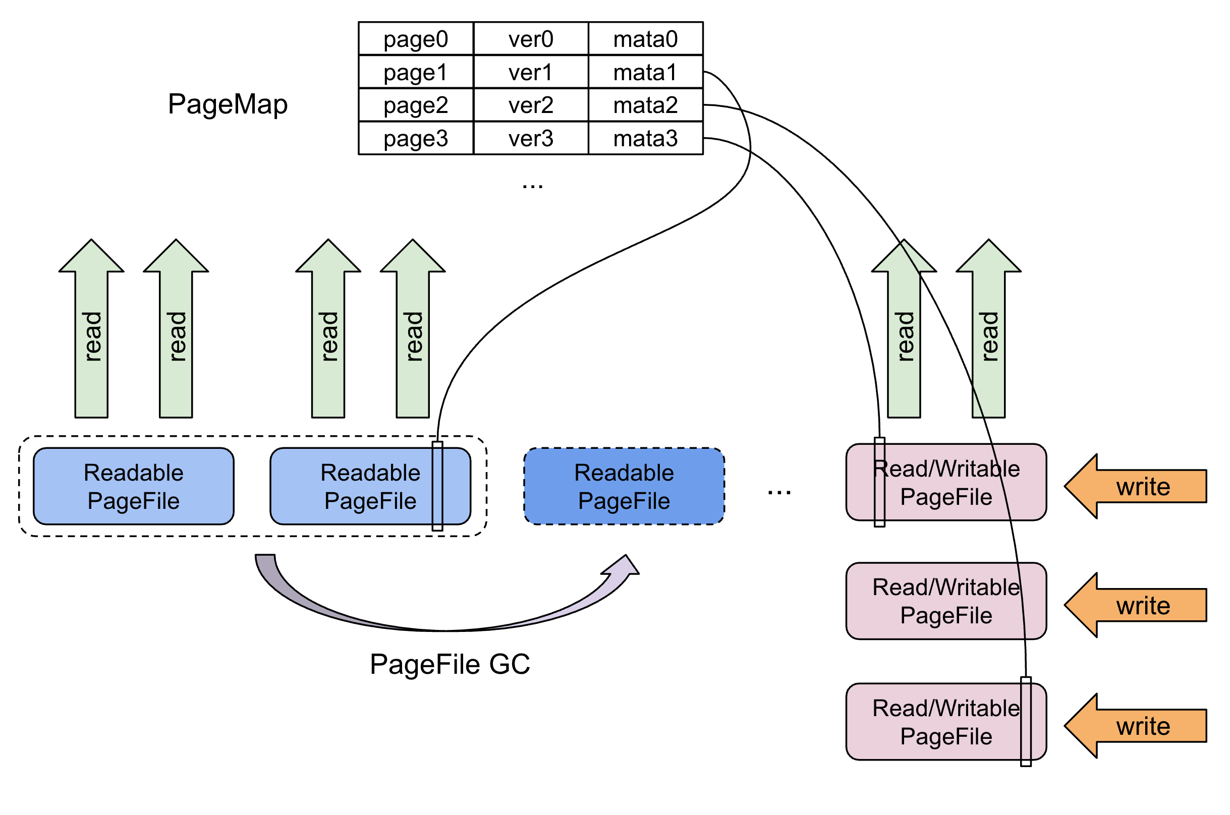

PageStorage
4-PageStorage
PS 类似与对象存储,它存储和管理数据块 Page,Page 其实是一段 bytes。它设计用来存储 Delta Tree 的 Delta Layer 的 Pack 数据以及 Segment 的元数据。PS 支持 Page Get、Insert、Delete、Update 操作,并且支持把多个操作组合为一个WriteBatch,实现原子性写入。Page 存储在 PageFile 之中,一个 PageFile 可以存储多个 Page。我们在内存中维护了一份 Page 的元数据 PageMap,通过它可以定位到 Page 存储的具体 PageFile 以及文件 offset,从而支持 Page 的随机读取。
PS 可能会存在一个或者多个 Writable PageFile,当 Writable PageFile 写满之后,会变成 Readonly PageFile。对 Page 的所有更新操作是直接写到 PageFile 的末尾,比如 Page 的 Update 操作,是通过在 Writable PageFile 写一个新的 Page,然后在内存的元数据表中,将 PageId 指向新的 Page。随着时间的推移,PageFile 中会出现较多无效数据段,所以我们设计了 GC 线程,在后台把利用率低的 PageFile 合并,从而提升读取效率及回收磁盘空间。
Delta Layer 中的 Pack 会被序列化成 Page,存储在 PS 中。通常业务的查询只会涉及到一个表的部分列,所以 PS 也支持只读 Page 中的一部分数据。

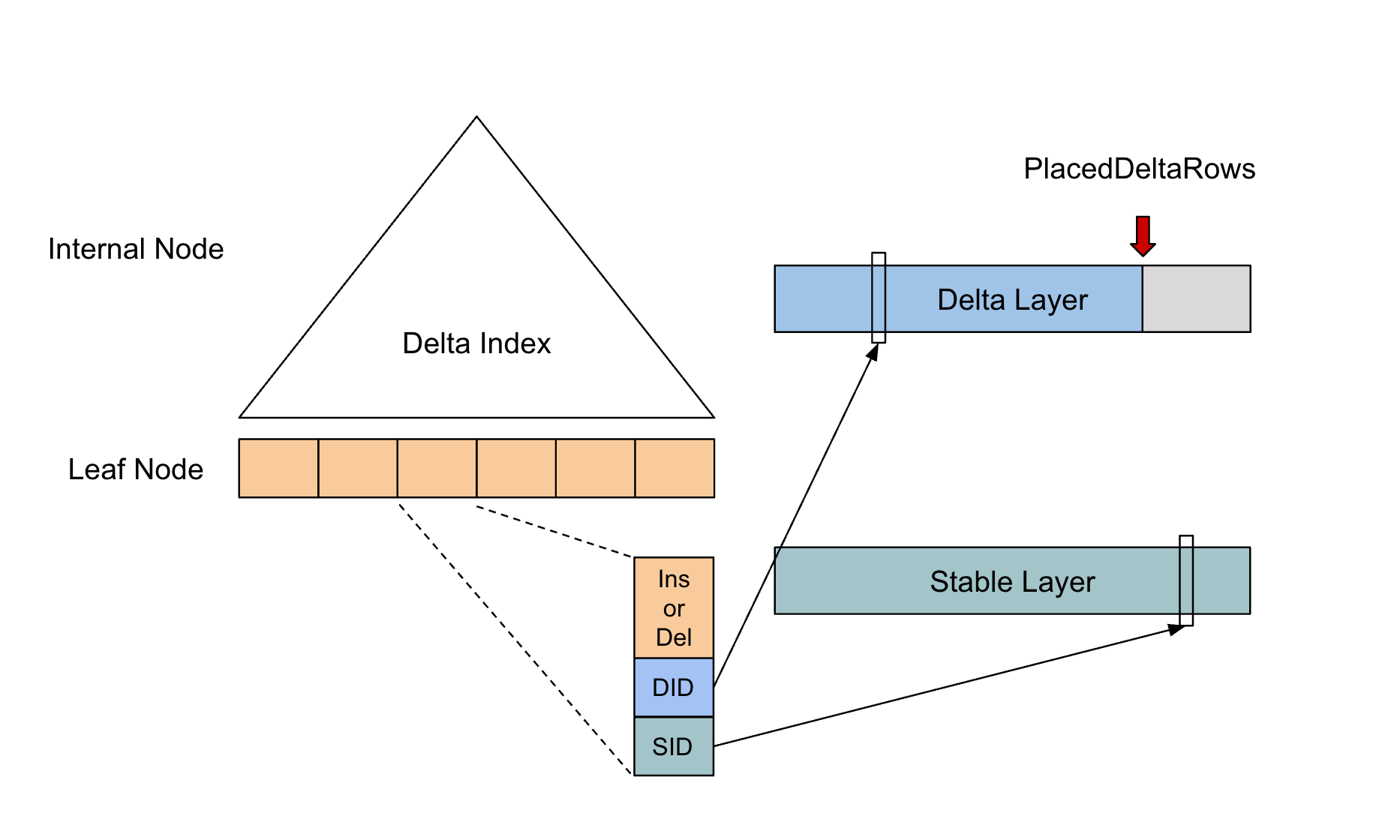

读索引 Delta Index
既然多路归并比较耗时,那我们是否可以避免每次读都要重新做一次呢?答案是可以的。事实上有一些内存数据库已经实践了类似的思路。具体的思路是,第一次 Scan 完成后,我们把多路归并算法产生的信息想办法存下来,从而使下一次 Scan 可以重复利用,只需要处理增量部分即可。这份可以被重复利用的信息我们称为 Delta Index,它由一棵 B+ Tree 实现。Delta Index 的设计经过了多次设计迭代,并参考了许多现有的数据库的方案。
  1. 首先我们把 Stable Layer 和 Delta Layer 并排放在一起,这时候每一行数据就拥有了可以用于索引的 Tuple Id。然后用类似二级索引的思路,构建一个在内存的 B+ Tree,B+ Tree 的叶子节点的 Entry 同样按照 (PK, version) 的升序排序。Entry 的数据内容为 ((PK, version), is_insert, Tuple Id)。is_insert 表示是 Insert 还是 Delete。
  2. 这时候 Segment 内的每一行需要有一个对应的 Entry,内存压力很大,需要做压缩。观察发现,(PK, version) 并不是必须的,因为我们有 Tuple Id,可以从原始数据获得,不需要放到 Delta Index 中。这对于 PK 比较大的场景比较关键。
  3. 而 Tuple Id 存在很多连续递增 Id 的现象,因为在 Segment 中,Stable Layer 的数据通常占了绝大多数。所以连续的 N个 Stable Entry,使用一个 (Tuple Id, N) 代替即可。
  4. 进一步观察,Stable Layer 数据的 Tuple Id 一定是按增序排序的,因为它们在 Stable Layer 中是全局排序的。所以我们可以只记录 Delta Layer 的数据,并额外记录两个 Delta Entry 之间插入了多少个 Stable Tuple。所以需要把 Stable Layer 和 Delta Layer 的 Tuple Id 进行区分,分别称为 Stable Id 和 Delta Id。
5-Delta-Index
最终的 Entry 记录的格式为 (is_insert, Delta Id, (Stable Id, N)),Entry 数据量等于 Delta Layer 的数据量。通常情况下,Delta Layer 的数据量占总数据量的 3% 以内,而一个 Entry 只需要 16 个字节,若按照单节点存放 100 亿数据来估算,大概需要 4.5 GB 内存,内存开销还可以接受。
拥有了 Delta Index 记录的信息,Scan 操作就可以很方便的把 Delta Layer 和 Stable Layer 合并到一起,输出一个排好序的 Stream。这里有个小问题,即在两次 Scan 之间,可能会有新的数据写进了 Delta Layer,所以我们还是需要处理这部分增量数据,把他们更新到 Delta Index 中。由于上一次的结果可以被下一次重复利用,从而平摊了开销,即我们优化了 B 部分的耗时。

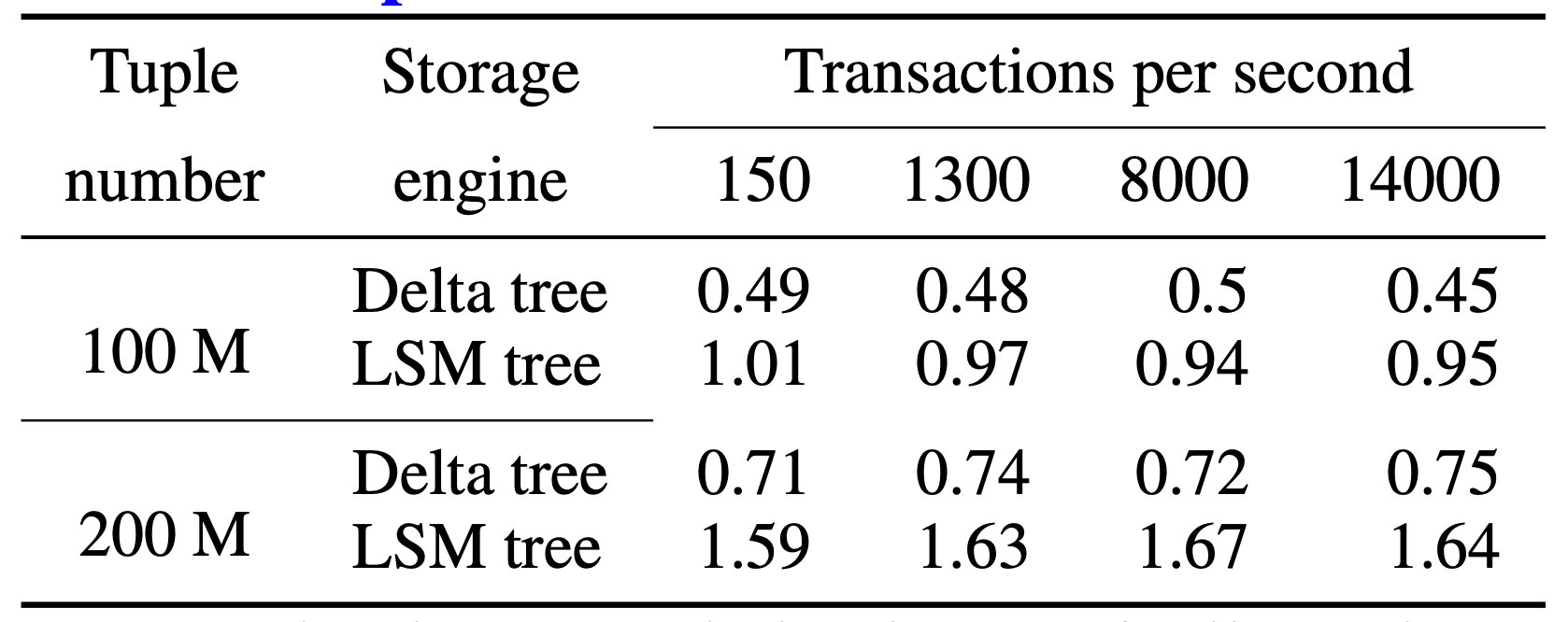

Delta Tree vs LSM Tree

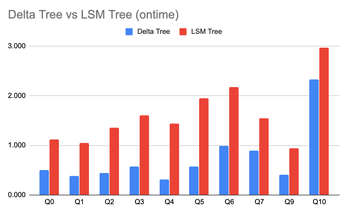

TiFlash 一开始尝试过基于 LSM Tree 架构实现,但是后面发现它的读性能并不能满足要求,并且还存在其他的问题。所以才启动了 Delta Tree 项目。下面是 Delta Tree 与基于 LSM Tree 实现的列存引擎在不同数据量(Tuple number)以及不同更新 TPS (Transactions per second) 下的读 (Scan) 耗时对比。
6-耗时对比
下面是在使用 ontime 数据集,不同 SQL 的耗时对比。可以看到 Delta Tree 在大部分情况下有更大的优势,这不仅归功于 Delta Tree 有更好的 Scan 性能,也因为它支持了粗糙索引(如 Min-Max),可以避免读无关数据。

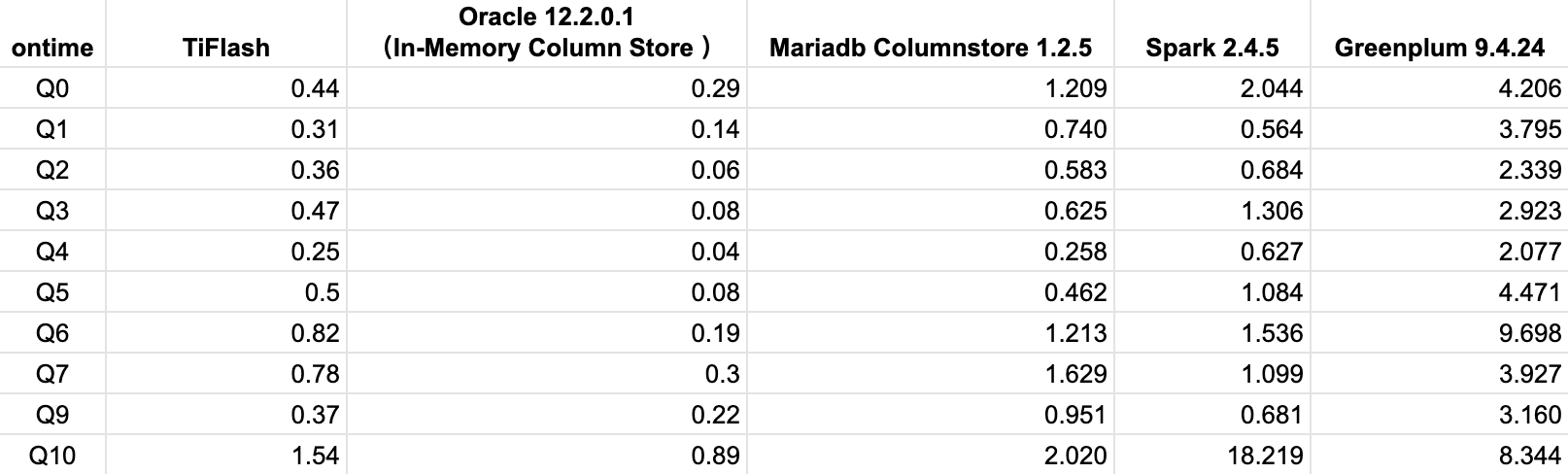

下面是 TiFlash 使用 Delta Tree 引擎,与其他数据库的对比。

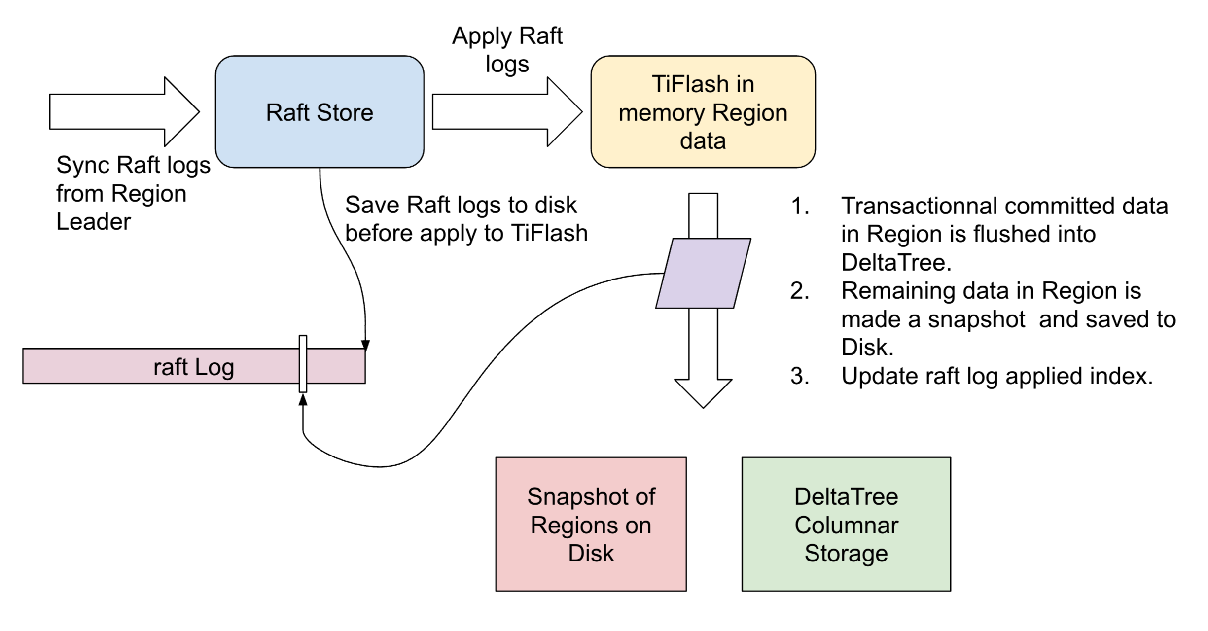

TiFlash 目前只实时同步 TiKV 的修改,在事务过程中并不会提供数据,所以它不需要提供点查能力,这避开了列存的弱点。
和 TiKV 一样,Delta Tree 中的每一条数据都有版本号字段 version,这个 version 就是事务 的提交时间戳 commit_ts。所以在查询过程中,根据 query_ts 就可以过滤出符合 version <= query_ts 的 data snapshot,实现 MVCC。
TiDB 使用的分布式事务模型名为 Percolator,它在事务过程中需要用到锁,一般来说这些锁是需要持久化的。TiKV 当然可以把这些锁持久化到自己的存储 RocksDB 中,但是 TiFlash 的列存 Delta Tree 无法高效支持 K-V 模式的高 TPS、低延迟的读操作。TiFlash 目前的解决方案也很简单,既然这些锁不方便持久化,那就放内存好了。我们只会把在事务中已经提交了的修改写入 Delta Tree 存储,没有提交的事务放在内存。需要注意的是,这里并不担心这些锁数据和未提交数据的丢失,有两个机制保障:
  1. 如前所述,所有的数据都事先落地到了 raft log。内存没有被持久化的部分,重启后可以从 raft log 恢复。
  2. 在内存的状态,包括锁和没有提交的数据,会定期被保存一份副本到磁盘,然后向前推进 raft log applied index。重启后从磁盘恢复副本到内存。
