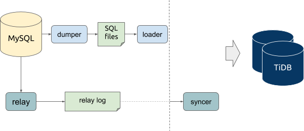

数据迁移流程
在每个 DM-worker 节点内部,对于特定的数据同步子任务,主要由 dumper、loader、relay 与 syncer(binlog replication)等数据同步处理单元执行具体的数据同步操作。
  • 对于全量数据迁移,DM 首先使用 dumper 单元从上游 MySQL 中将表结构与数据导出成 SQL 文件;然后使用 loader 单元读取这些 SQL 文件并同步到下游 TiDB。
  • 对于增量数据同步,首先使用 relay 单元作为 slave 连接到上游 MySQL 并拉取 binlog 数据后作为 relay log 持久化存储在本地,然后使用 syncer 单元读取这些 relay log 并解析构造成 SQL 语句后同步到下游 TiDB。这个增量同步的过程与 MySQL 的主从复制类似,主要区别在于在 DM 中,本地持久化的 relay log 可以同时供多个不同子任务的 syncer 单元所共用,避免了多个任务需要重复从上游 MySQL 拉取 binlog 的问题。

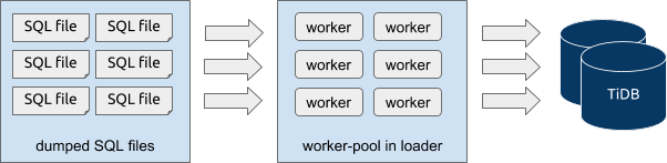

对于全量数据迁移,在导出阶段,dumper 单元调用 mydumper 导出工具执行实际的数据导出操作,对应的并发模型可以直接参考 mydumper 的源码。在使用 loader 单元执行的导入阶段,对应的并发模型结构如下:
模型结构 1
使用 mydumper 执行导出时,可以通过 --chunk-filesize 等参数将单个表拆分成多个 SQL 文件,这些 SQL 文件对应的都是上游 MySQL 某一个时刻的静态快照数据,且各 SQL 文件间的数据不存在关联。因此,在使用 loader 单元执行导入时,可以直接在一个 loader 单元内启动多个 worker 工作协程,由各 worker 协程并发、独立地每次读取一个待导入的 SQL 文件进行导入。即 loader 导入阶段,是以 SQL 文件级别粒度并发进行的。在 DM 的任务配置中,对于 loader 单元,其中的 pool-size 参数即用于控制此处 worker 协程数量。

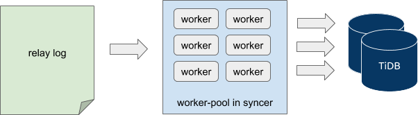

对于增量数据同步,在从上游拉取 binlog 并持久化到本地的阶段,由于上游 MySQL 上 binlog 的产生与发送是以 stream 形式进行的,因此这部分只能串行处理。在使用 syncer 单元执行的导入阶段,在一定的限制条件下,可以执行并发导入,对应的模型结构如下:
模型结构 2
当 syncer 读取与解析本地 relay log 时,与从上游拉取 binlog 类似,是以 stream 形式进行的,因此也只能串行处理。当 syncer 解析出各 binlog event 并构造成待同步的 job 后,则可以根据对应行数据的主键、索引等信息经过 hash 计算后分发到多个不同的待同步 job channel 中;在 channel 的另一端,与各个 channel 对应的 worker 协程并发地从 channel 中取出 job 后同步到下游的 TiDB。即 syncer 导入阶段,是以 binlog event 级别粒度并发进行的。在 DM 的任务配置中,对于 syncer 单元,其中的 worker-count 参数即用于控制此处 worker 协程数量。

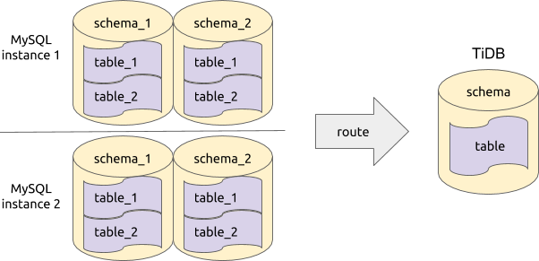

为说明 DM 中 table router(表名路由)功能,先看如下图所示的一个例子:
图例 1
在这个例子中,上游有 2 个 MySQL 实例,每个实例有 2 个逻辑库,每个库有 2 个表,总共 8 个表。当同步到下游 TiDB 后,希望所有的这 8 个表最终都合并同步到同一个表中。
但为了能将 8 个来自不同实例、不同库且有不同名的表同步到同一个表中,首先要处理的,就是要能根据某些定义好的规则,将来自不同表的数据都路由到下游的同一个表中。在 DM 中,这类规则叫做 router-rules。对于上面的示例,其规则如下:

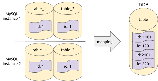

有了 table router 功能,已经可以完成基本的合库合表数据同步了。但在数据库中,我们经常会使用自增类型的列作为主键。如果多个上游分表的主键各自独立地自增,将它们合并同步到下游后,就很可能会出现主键冲突,造成数据的不一致。我们可看一个如下的例子:
图例 2
在这个例子中,上游 4 个需要合并同步到下游的表中,都存在 id 列值为 1 的记录。假设这个 id 列是表的主键。在同步到下游的过程中,由于相关更新操作是以 id 列作为条件来确定需要更新的记录,因此会造成后同步的数据覆盖前面已经同步过的数据,导致部分数据的丢失。
在 DM 中,我们通过 column mapping 功能在数据同步的过程中依据指定规则对相关列的数据进行转换改写来避免数据冲突与丢失。对于上面的示例,其中 MySQL 实例 1 的 column mapping 规则如下:

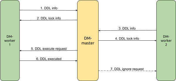

图例 5
在这个例子中,DM-worker-1 用于同步来自 MySQL 实例 1 的数据,DM-worker-2 用于同步来自 MySQL 实例 2 的数据,DM-master 用于协调多个 DM-worker 间的 DDL 同步。从 DM-worker-1 收到 DDL 开始,简化后的 DDL 同步流程为:
  1. DM-worker-1 在 t1 时刻收到来自 MySQL 实例 1 的 DDL,自身暂停该 DDL 对应任务的 DDL 及 DML 数据同步,并将 DDL 相关信息发送给 DM-master。
  2. DM-master 根据 DDL 信息判断需要协调该 DDL 的同步,为该 DDL 创建一个锁,并将 DDL 锁信息发回给 DM-worker-1,同时将 DM-worker-1 标记为这个锁的 owner。
  3. DM-worker-2 继续进行 DML 的同步,直到在 t3 时刻收到来自 MySQL 实例 2 的 DDL,自身暂停该 DDL 对应任务的数据同步,并将 DDL 相关信息发送给 DM-master。
  4. DM-master 根据 DDL 信息判断该 DDL 对应的锁信息已经存在,直接将对应锁信息发回给 DM-worker-2。
  5. DM-master 根据启动任务时的配置信息、上游 MySQL 实例分表信息、部署拓扑信息等,判断得知已经收到了需要合表的所有上游分表的该 DDL,请求 DDL 锁的 owner(DM-worker-1)向下游同步执行该 DDL。
  6. DM-worker-1 根据 step 2 时收到的 DDL 锁信息验证 DDL 执行请求;向下游执行 DDL,并将执行结果反馈给 DM-master;若执行 DDL 成功,则自身开始继续同步后续的(从 t2 时刻对应的 binlog 开始的)DML。
  7. DM-master 收到来自 owner 执行 DDL 成功的响应,请求在等待该 DDL 锁的所有其他 DM-worker(DM-worker-2)忽略该 DDL,直接继续同步后续的(从 t4 时刻对应的 binlog 开始的)DML。
