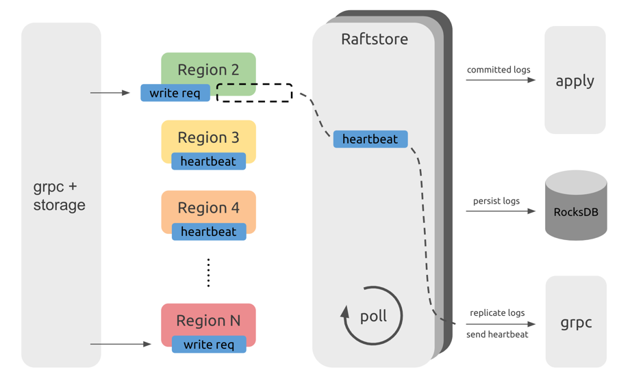

一个 TiKV 实例上有多个 Region。Region 消息是通过 Raftstore 模块驱动 Raft 状态机来处理的。这些消息包括 Region 上读写请求的处理、Raft log 的持久化和复制、Raft 的心跳处理等。但是,Region 数量增多会影响整个集群的性能。为了解释这一点,需要先了解 TiKV 的核心模块 Raftstore 的工作流程。
注意:
该图仅为示意,不代表代码层面的实际结构。
上图是 Raftstore 处理流程的示意图。如图所示,从 TiDB 发来的请求会通过 gRPC 和 storage 模块变成最终的 KV 读写消息,并被发往相应的 Region,而这些消息并不会被立即处理而是被暂存下来。Raftstore 会轮询检查每个 Region 是否有需要处理的消息。如果 Region 有需要处理的消息,那么 Raftstore 会驱动 Raft 状态机去处理这些消息,并根据这些消息所产生的状态变更去进行后续操作。例如,在有写请求时,Raft 状态机需要将日志落盘并且将日志发送给其他 Region 副本;在达到心跳间隔时,Raft 状态机需要将心跳信息发送给其他 Region 副本。
性能问题
从 Raftstore 处理流程示意图可以看出,需要依次处理各个 Region 的消息。那么在 Region 数量较多的情况下,Raftstore 需要花费一些时间去处理大量 Region 的心跳,从而带来一些延迟,导致某些读写请求得不到及时处理。如果读写压力较大,Raftstore 线程的 CPU 使用率容易达到瓶颈,导致延迟进一步增加,进而影响性能表现。

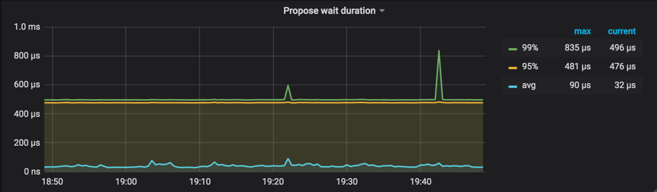

  • Raft Propose 下的 Propose wait duration
    Propose wait duration 是从发送请求给 Raftstore,到 Raftstore 真正开始处理请求之间的延迟时间。如果该延迟时间较长,说明 Raftstore 比较繁忙或者处理 append log 比较耗时导致 Raftstore 不能及时处理请求。
    参考值:低于 50-100ms。

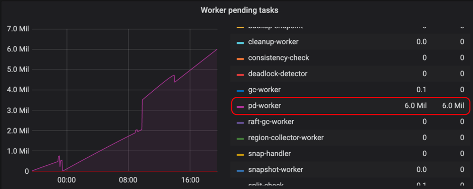

在 TiKV 中,pd-worker 模块将 Region Meta 信息定期上报给 PD,在 TiKV 重启或者切换 Region Leader 时需要通过统计信息重新计算 Region 的 approximate size/keys。因此在 Region 数量较多的情况下,pd-worker 单线程可能成为瓶颈,造成任务得不到及时处理而堆积起来。因此 PD 不能及时获取某些 Region Meta 信息以致路由信息更新不及时。该问题不会影响实际的读写,但可能导致 PD 调度不准确以及 TiDB 更新 Region cache 时需要多几次 round-trip。
可在 TiKV Grafana 面板中查看 Task 下的 Worker pending tasks 来确定 pd-worker 是否有任务堆积。通常来说,pending tasks 应该维持在一个比较低的值。
老版本 TiDB (< v3.0.5) pd-worker 的效率有一些缺陷,如果碰到类似问题,建议升级至最新版本。
