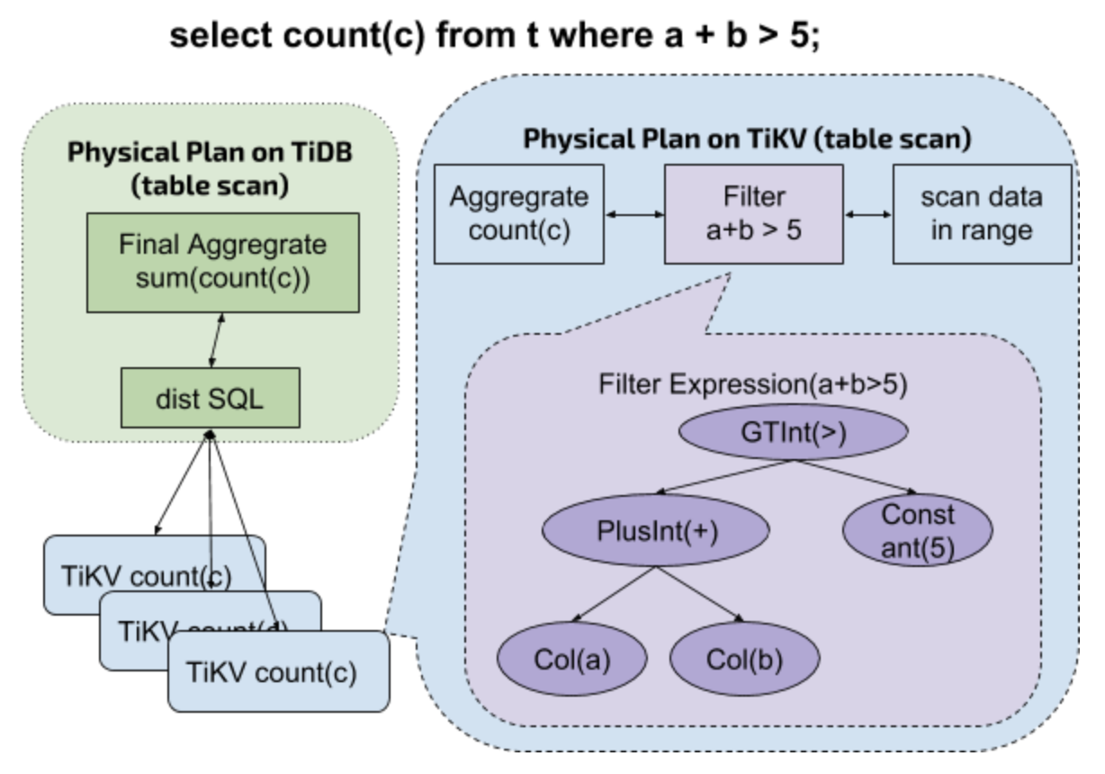

SQL 语句发送到 TiDB 后经过 parser 生成 AST(抽象语法树),再经过 Query Optimizer 生成执行计划,执行计划切分成很多子任务,这些子任务以表达式的方式最后下推到底层的各个 TiKV 来执行。
图 1
如图 1,当 TiDB 收到来自客户端的查询请求
select count(*) from t where a + b > 5
时,执行顺序如下:
TiDB 对 SQL 进行解析,组织成对应的表达式,下推给 TiKV
TiKV 收到请求后,循环以下过程
- 获取下一行完整数据,并按列解析
- 使用参数中的 where 表达式对数据进行过滤
- 若上一条件符合,进行聚合计算
TiKV 向 TiDB 返回聚合计算结果
TiDB 对所有涉及的结果进行二次聚合,返回给客户端
这里的 where 条件便是以表达式树的形式下推给 TiKV。在此之前 TiDB 只会向 TiKV 下推一小部分简单的表达式,比如取出某一个列的某个数据类型的值,简单数据类型的比较操作,算术运算等。为了充分利用分布式集群的资源,进一步提升 SQL 在整个集群的执行速度,我们需要将更多种类的表达式下推到 TiKV 来运行,其中的一大类就是 MySQL built-in 函数。
