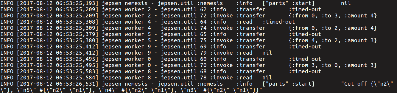

    下图展示了 parts nemesis 引入测试中后某些语句执行时出现了 time-out 的错误。

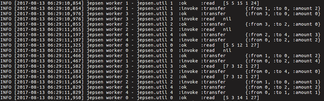

Bank Test
银行测试用于验证快照隔离。这个测试模拟了一个银行系统中的各种转账,每个银行系统的初始可以是这样的:
SELECT *
FROM table_name
WHERE (column_name, column_name) IN ((1, 10), (2, 10), (3, 10), (4, 10), (5, 10));
1-5 分别代表账户名称,而 10 代表账户余额。测试会随机生成转账信息:
[1, 2, 5]
代表将金额 5 从账户 1 转入账户 2 这个操作。与此同时,测试会随机读取所有账户的存款信息,例如某一时刻账户的存款信息可能是这样的:
[8, 14, 2, 11, 15]
下面是测试进行中的某次截图:
截图 3
在快照隔离下,所有的转账都必须保证每一时刻所有账户的总金额是相同的。TiDB 在即使引入了各种 nemesis 的情况下仍旧顺利地通过了测试。

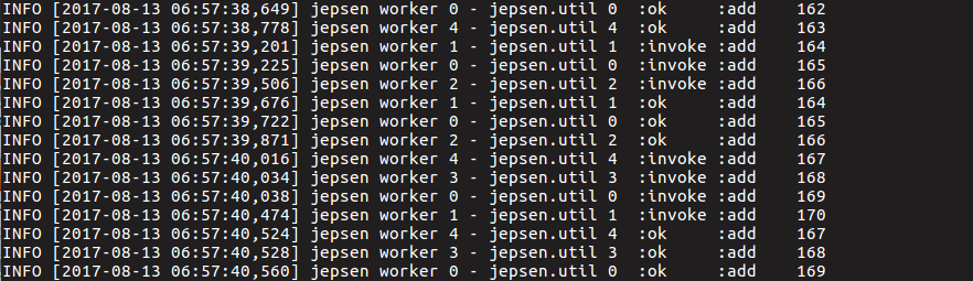

Set Test
这个测试从不同节点并发的将不同的数插入一张表中,并且进行一次最终的表读取操作,用于验证所有返回成功的插入值一定会出现在表中,然后所有返回失败的插入值一定不在表中,同时,因为 nemesis 的引入,对于那些返回 time-out 的插入值,它们可能出现也可能不会出现在表中,这属于正常情况。
下面是测试进行中的某次截图:
截图 4
同样,TiDB 通过了测试。

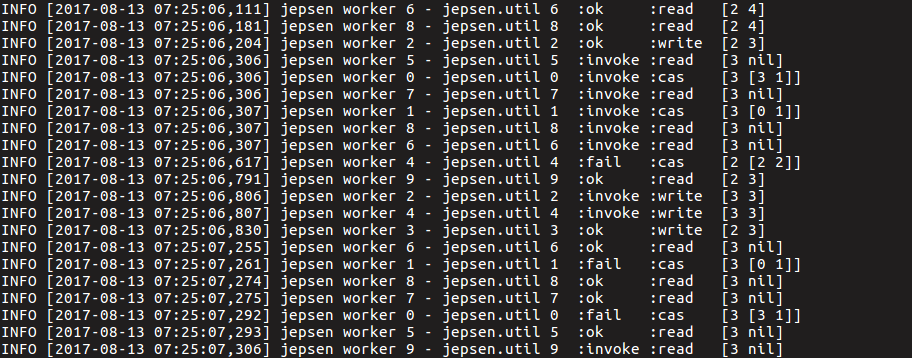

Register Test
这个测试很好理解,建一个表,然后插入一条值,然后我们把这个值看做是一个寄存器,然后在测试中并发地从各个节点对其进行 read、write 和 cas 操作。
截图 5
然后利用 Jepsen 产生的一系列操作历史(如上图)进行 Linearizability 一致性验证。这个算法是 Jepsen 的核心,也是 Jepsen 被业界所熟知的原因之一,所以花时间去深入学习了下,我会在另一篇文章具体介绍这个算法。
