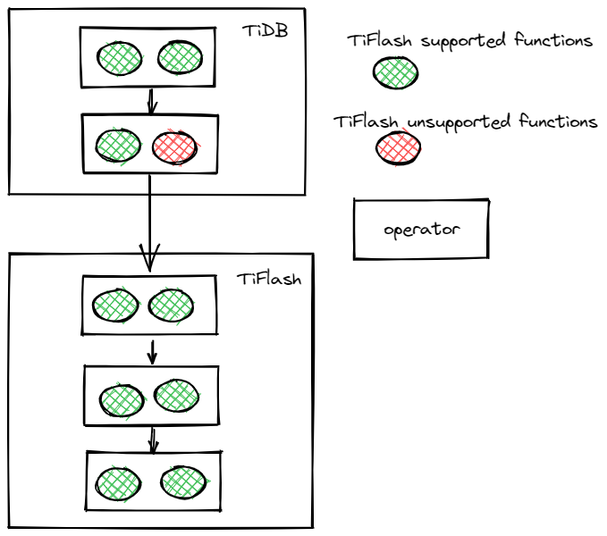

TiFlash 作为 TiDB HTAP 体系的重要一环,会接收并执行 TiDB 下推下来的算子。而有时 Projection, Selection 等等算子里会带有函数,这就意味要下推这些算子就必须支持在 TiFlash 里执行算子包含的函数。
如上图所示,如果某个算子带有 TiFlash 不支持的函数,就会导致一连串的算子都无法下推到 TiFlash 里执行。为了最大化地发挥 TiFlash MPP 并行计算的能力,我们需要让 TiFlash 支持 TiDB 的所有函数。看似无关紧要的函数支持,却是 TiDB HTAP 的重要一环!

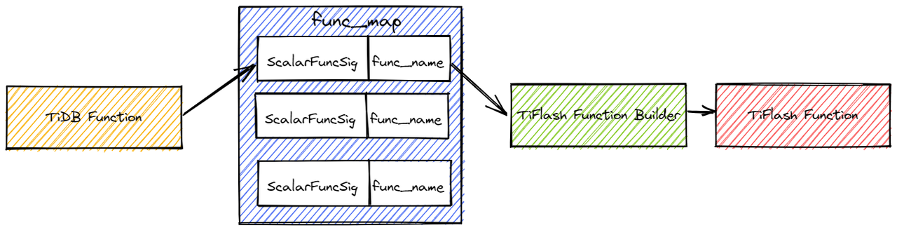

TiDB 对函数的标识是 tipb::ScalarFuncSig,而 TiFlash 使用 func_name 作为函数的标识。
在 TiFlash 的代码里,我们会用映射表的形式将 tipb::ScalarFuncSig 映射成 func_name
所以下推新函数的第二步,是给你要下推的函数,在 TiFlash 起个 func_name,然后在对应的映射表里加一个 tipb::ScalarFuncSigfunc_name 的映射。
通常 SQL 函数会分为 window functionaggregate functiondistinct aggregation functionscalar function在 TiFlash 侧会为每一类函数维护一个映射表,映射表和函数的对应如下:
  • window_func_map
    • 用于 window function
  • agg_func_map
    • 用于普通的聚合函数
  • distinct_agg_func_map
    • 用于 distinct 的聚合函数
  • scalar_func_map
    • 用于一般的标量函数

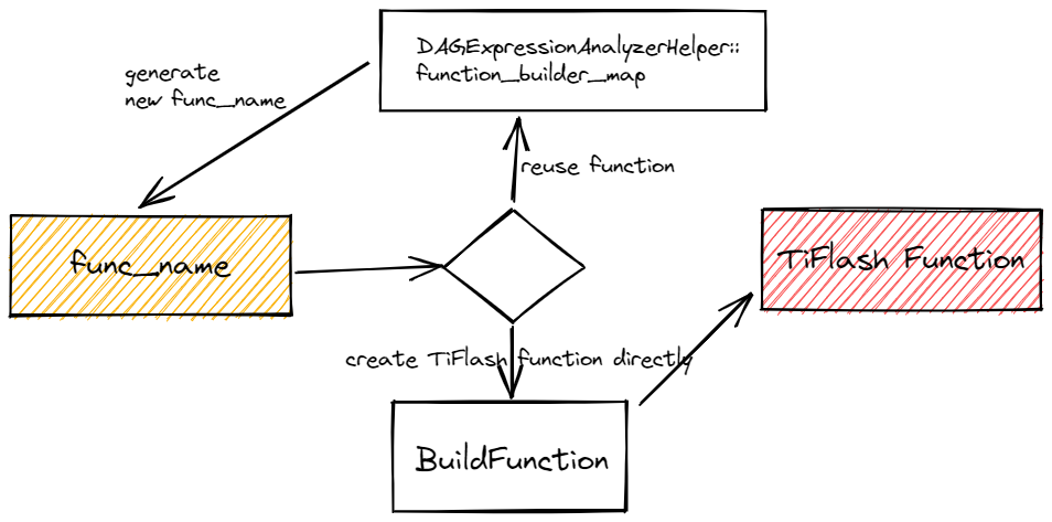

在映射了 tipb::ScalarFuncSigfunc_name 后,TiDB 下推的函数会根据 func_name 找到 TiFlash 函数对应的 builder,build 出 TiFlash Function 后,由 TiFlash Function 在实际执行流中执行函数逻辑。 目前在 TiFlash 有两种 Function Builder 的实现方法,一种是 reuse function,一种是 create function directly。 3.PNG
reuse function
reuse function 用于可以复用其他函数的情况。比如 ifNull(arg1, arg2) -> if(isNull(arg1), arg2, arg1),如果自己直接写一个 ifNull 的实现就会相当耗费时间,通过这种方式就可以直接复用其他函数的逻辑。 在 TiFlash 中是用 DAGExpressionAnalyzerHelper::function_builder_map 来记录哪些是复用函数以及如何复用的逻辑。 添加一个对应的 DAGExpressionAnalyzerHelper::FunctionBuilder,在 DAGExpressionAnalyzerHelper::function_builder_map 添加对应的映射 <func_name, FunctionBuilder>。 具体的实现可以参考 DAGExpressionAnalyzerHelper 里其他 FunctionBuilder 的实现。
create function directly 用于不能复用其他函数的情况。需要在 dbms/src/Functions 下面写对应的函数实现代码。通常会有一定的分类,比如 String 相关的会在 FunctionString 里面。 然后调用 factory.registerFunction 将函数实现类注册在到 FunctionFactory 即可。factory.registerFunction 通常都会放在一起,简单找找即可。

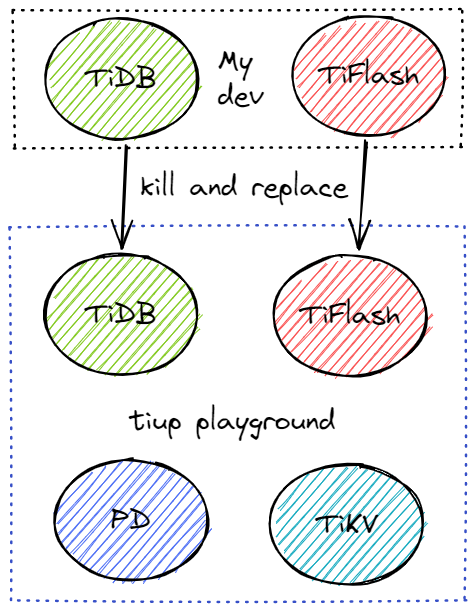

在 TiDB 和 TiFlash 侧的开发都完成后,我们需要先在本地验证一下整个下推流程是不是真的 work 了。 1.首先我们需要现在本地启动一个 TiDB,TiKV,TiFlash 和 PD 的集群。这里推荐用 TiUP,按照 官方文档 安装 TiUP,用 playground 启动即可。 比如: tiup playground nightly --tiflash 1 --db 1 --pd 1 --kv 1 2.然后用自己 build 好的 TiDB 和 TiFlash 替换掉原有集群的 TiDB 和 TiFlash
  • TiFlash
执行 ps -ef | grep tiflash,找到 tiflash 进程,形式应该像这样: xzx 11238 11028 52 20:20 pts/0 00:00:05 /home/xzx/.tiup/components/tiflash/v5.0.0-nightly-20210706/tiflash/tiflash server --config-file=/home/xzx/.tiup/data/ScRdWJM/tiflash-0/tiflash.toml 记下进程号 11238,记下 tiflash 后面跟的参数 server --config-file=/home/xzx/.tiup/data/ScRdWJM/tiflash-0/tiflash.toml。 然后 kill 11238,用 server --config-file=/home/xzx/.tiup/data/ScRdWJM/tiflash-0/tiflash.toml 启动自己 build 好的 TiFlash。
  • TiDB
与 TiFlash 类似,找到 tiup TiDB 进程,kill 掉原进程,用对应参数启动 TiDB 替换即可。 4.png 3.验证下推流程 用类似 explain select sum(sqrt(x)) from test 的查询来看函数是否被下推到 tiflash 计算。 创建 tiflash 副本:
