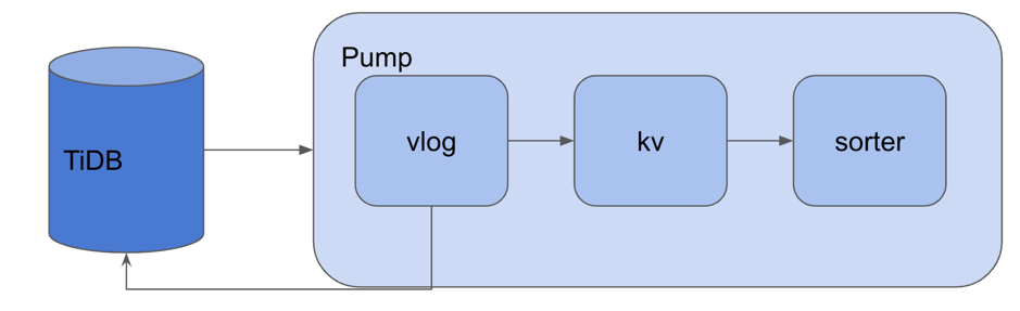

在上篇文章中我们提到,当 Pump Server 收到 binlog 后,会按照 vlog -> kv -> sorter 的顺序传递 binlog,每一条 binlog 都会在上一步写入完成后发送给下一步组件的输入 channel。在 写 kv 时,GoLevelDB 可能会因为执行 compaction 导致写入变慢甚至出现 write paused 现象。此时,当 vlog -> kv channel 装满后,则需要 slowChaser 来处理后续的 binlog 到 kv。
