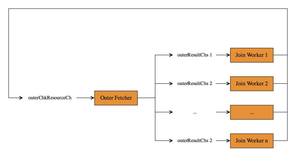

Outer Fetcher
Outer Fetcher 是一个后台 goroutine,他的主要计算逻辑在 fetchOuterChunks 这个函数中。
它会不断的读大表的数据,并将获得的 Outer 表的数据分发给各个 Join Worker。这里多线程之间的资源交互可以用下图表示:
多线程之间资源交互图
上图中涉及到了两个 channel:
  • outerResultChs[i]:每个 Join Worker 一个,Outer Fetcher 将获取到的 Outer Chunk 写入到这个 channel 中供相应的 Join Worker 使用;
  • outerChkResourceCh:当 Join Worker 用完了当前的 Outer Chunk 后,它需要把这个 Chunk 以及自己对应的 outerResultChs[i] 的地址一起写入到 outerChkResourceCh 这个 channel 中,告诉 Outer Fetcher 两个信息:
    • 我提供了一个 Chunk 给你,你直接用这个 Chunk 去拉 Outer 数据吧,不用再重新申请内存了;
    • 我的 Outer Chunk 已经用完了,你需要把拉取到的 Outer 数据直接传给我,不要给别人了。
所以,整体上 Outer Fetcher 的计算逻辑是:
  1. outerChkResourceCh 中获取一个 outerChkResource,存储在变量 outerResource 中;
  2. 从 Child 拉取数据,将数据写入到 outerResourcechk 字段中;
  3. 将这个 chk 发给需要 Outer 表的数据的 Join Worker 的 outerResultChs[i] 中去,这个信息记录在了 outerResourcedest 字段中。
