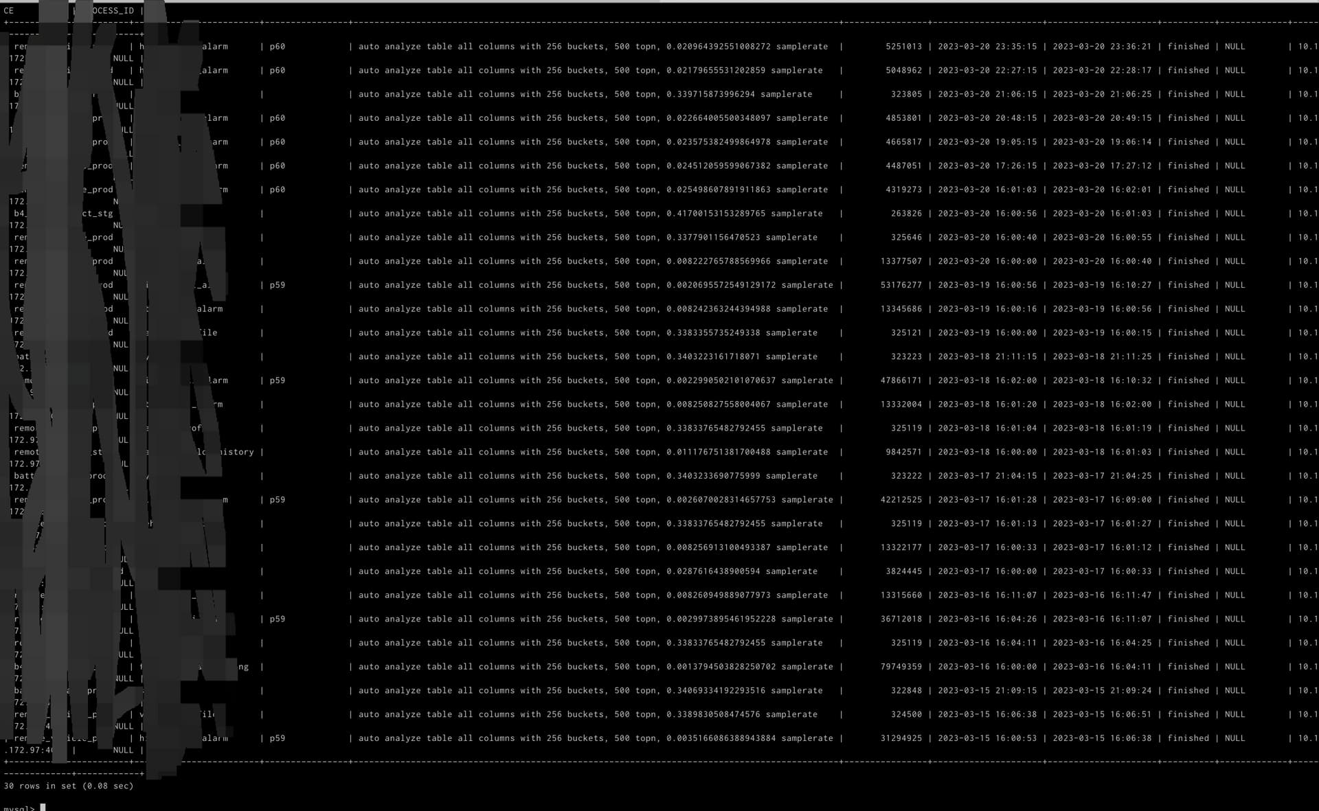

那个region 有属于 上面的 分析的表不 ?? 那个时间段
我现在资源不是瓶颈
没有,现在表就晚上凌晨低峰分析
