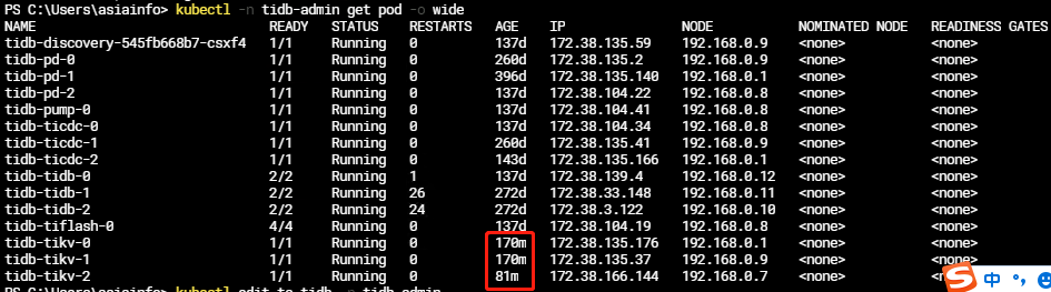

【复现路径】
执行kubectl edit tc tidb -n tidb-admin操作修改集群tikv节点参数
集群参数未修改

我现在配置的就是RollingUpdate,估计就是得等tikv leader驱逐完吧。
实际上我修改的tikv参数可以在线修改,但是k8s在线修改的tikv参数无法持久化到配置文件,所以我在线修改之后,提示有个warning
bad request TO http://tidb-tikv-0.tidb-tikv-peer.tidb-admin.svc:20180/config: failed TO UPDATE, error: Os
{ CODE: 30, kind: ReadOnlyFilesystem, message: “Read-only file system” }
但是查看参数,是已经修改过的,现在这个参数是不是已经在使用我修改后的新值?
之后我由通过编辑配置文件的方式修改了同样的参数,是不是等待tikv leader驱逐完之后节点重启,或者下次整个集群重启之后,都会以我的新配置生效了?
可以 grafana 上观察下 leader region 和集群影响
参数已生效,但集群未滚动重启,问了另一个同事,好像他对tidb集群的scheduler还是哪个pod做个特殊操作。。。有可能是这个导致,还为找到确定的原因。
