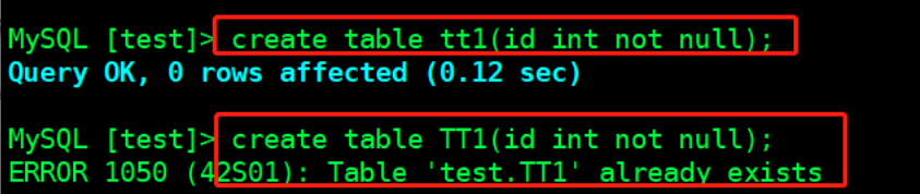

但实际在TiDB中Schema是不区分大小写的,例如:
也就是说,假设MySQL的某个库有两张表tt1TT1,那么放在TiDB中肯定是会冲突的

经实际测试,不管这个参数设置成true还是false,start-task都会提示表名冲突。

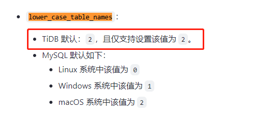

lower_case_table_names这个参数设为0,tidb就是大小写敏感了吧

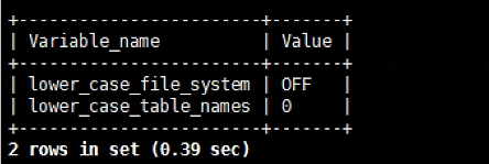

mysql 执行下 。 show variables like ‘%case%’; 发出来看下

lower_case-_table_names =0 大小写 敏感。 源端。 所以不会报错。
您把 tidb的 参数也发下。
