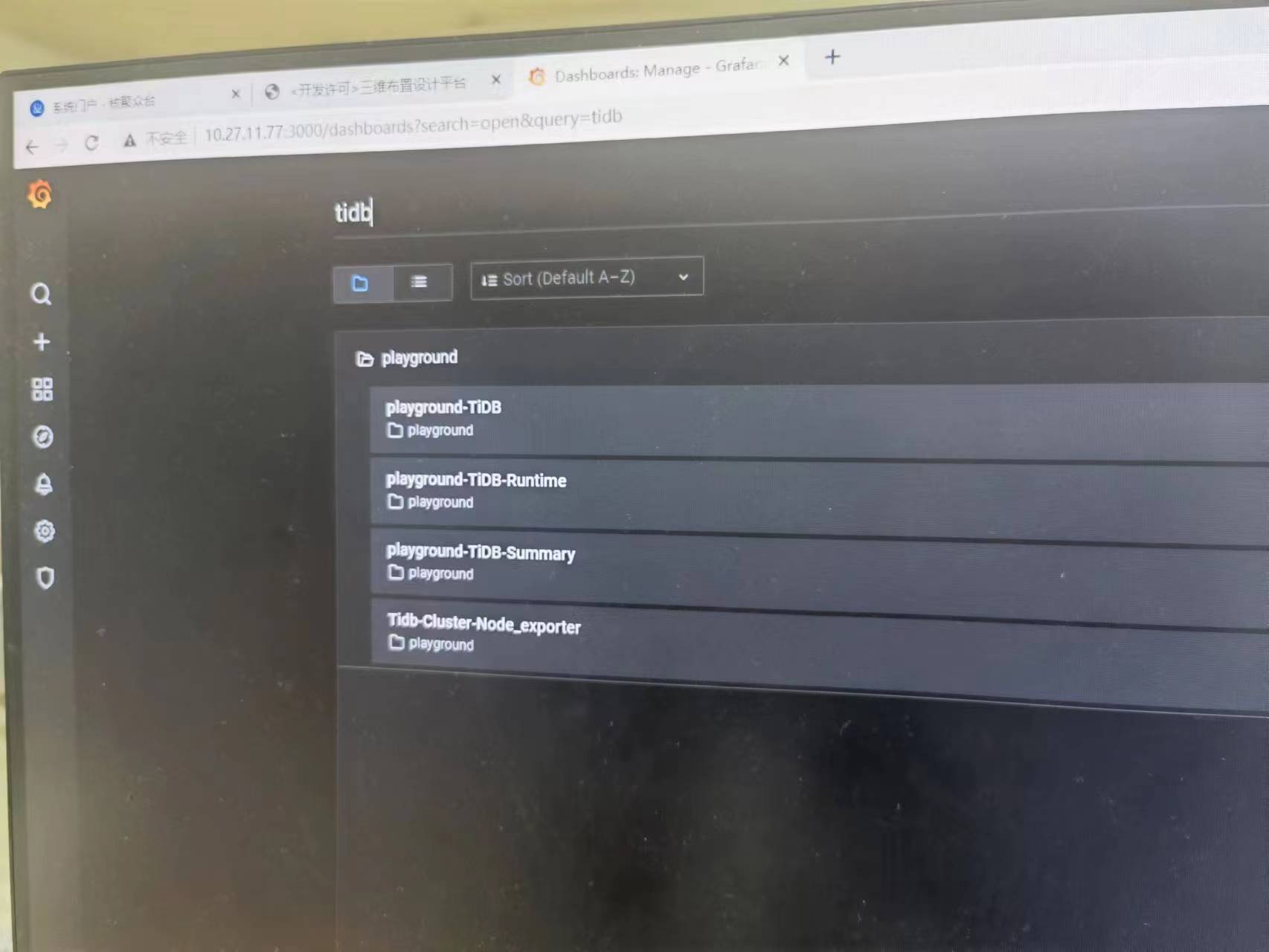

就是你发的图中的这个链接,点进去,默认登录用的admin admin,找到一个 tidb 的文件夹,里面有个 tidb-overview,点进去,会有一些图,可以把那些图发出来

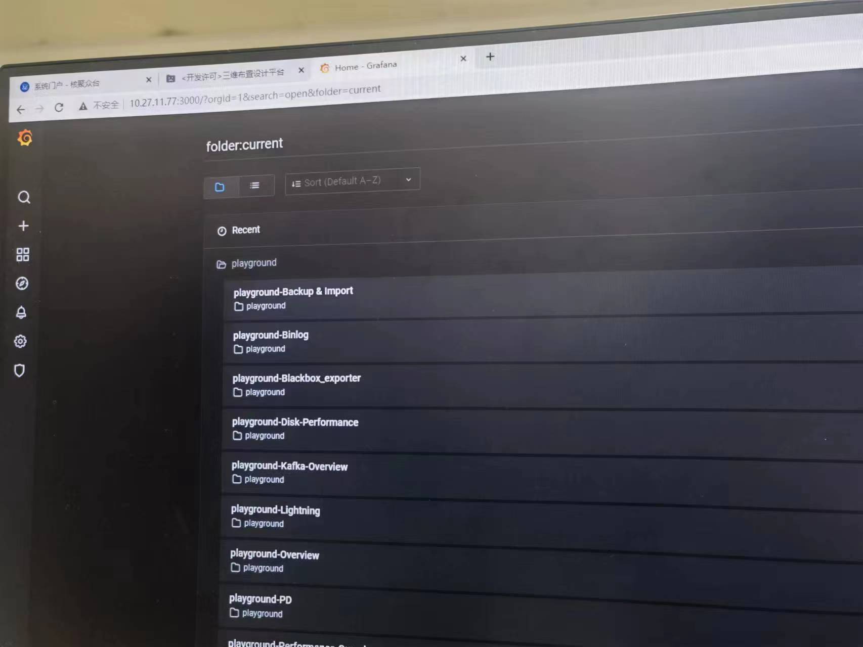

直接打开这个地址看 Home - Grafana
选择tidb文件夹

grafana里面都有哇
具体在哪里呢,有截图吗,我不会使用grafana
