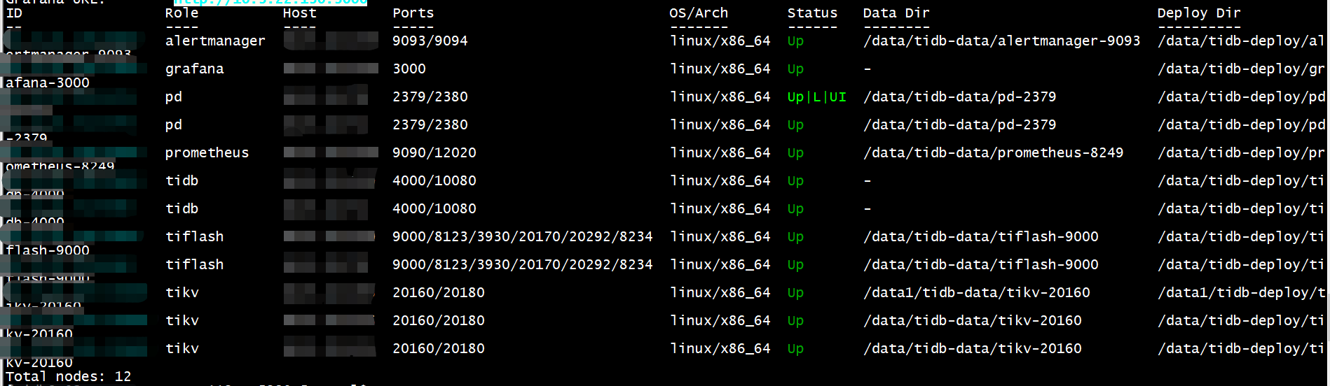

TiDB集群从两副本修改为三副本报错
【 TiDB 版本】v6.1.1

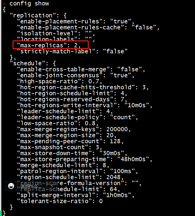

SHOW config WHERE NAME LIKE ‘%max-replicas%’;
这个参数现在是多少?
那现在已经是2副本了,等待集群上的副本回收就行了
不是,我要从两副本修改为三副本
那改一下
SET config pd replication.max-replicas=3;
等补充副本吧,你有3个tikv节点,改成3没毛病
试了这种改法,一样会出现此报错Failed to set config: [400] “cannot to update replication config, the default rules do not consistent with replication config, please update rule instead”

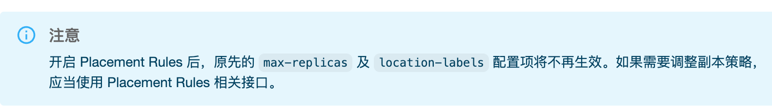

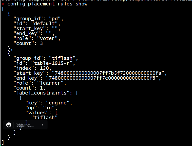

如果开启了 placement rules,(Placement Rules 特性在 TiDB v5.0 及以上的版本中默认开启)你这个版本应该是默认开启的。
要么通过 placement rules 接口修改规则,要么关掉 placement rules 设置 max-replicas 设置副本规则。
https://docs.pingcap.com/zh/tidb/v6.1/configure-placement-rules
这应该要缩容tiflash才能关
缩容tiflash,关闭placement rules,再调整max-replicas就可以了
