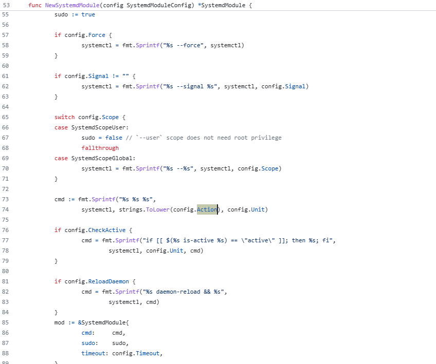

tiup 也是使用 systemctl stop node_exporter-9100 命令停止。 您手动停止一下看看报什么错,看一下日志。
这个报错警告是 在执行命令后 spec.PortStopped 处检查到这个节点9100 端口还存在。用的是 ss 命令检查的。
