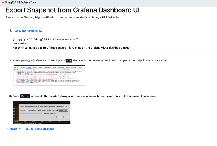

平凯星辰 MetricsTool
等所有 监控全是打开状态, 并渲染出图像后, 按照步骤 就可以导出 json 文件了

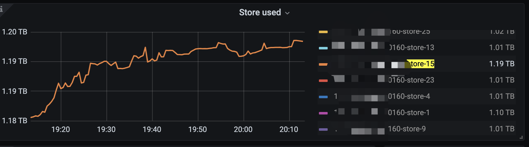

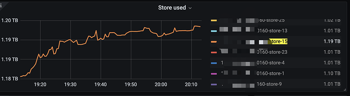

现象 :
从 store region score 看, PD 已经识别到 tikv-24 有很高的 score 了, 按理说会往下降低;
但是这个时间段, region score 还在涨, 说明磁盘空间使用在涨, 不像是 PD 的主动行为
region size 很低, 说明这上面的真实数据少(reigon 少), 而且还在进一步减少
region count 很低, 而且还在进一步减少
半个小时时间 磁盘可用空间骤降

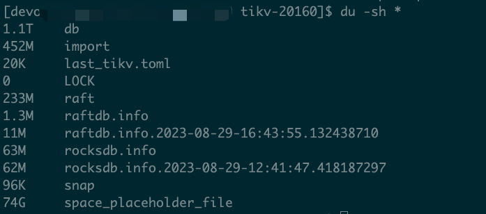

如果某些数据区域特别热点,可能会导致某个节点的磁盘使用率较高。您可以考虑优化查询以减少热点访问,或者通过调整 TiKV 的 region split 策略来分散热点数据。
其余日志清理后,磁盘都是db目录占用

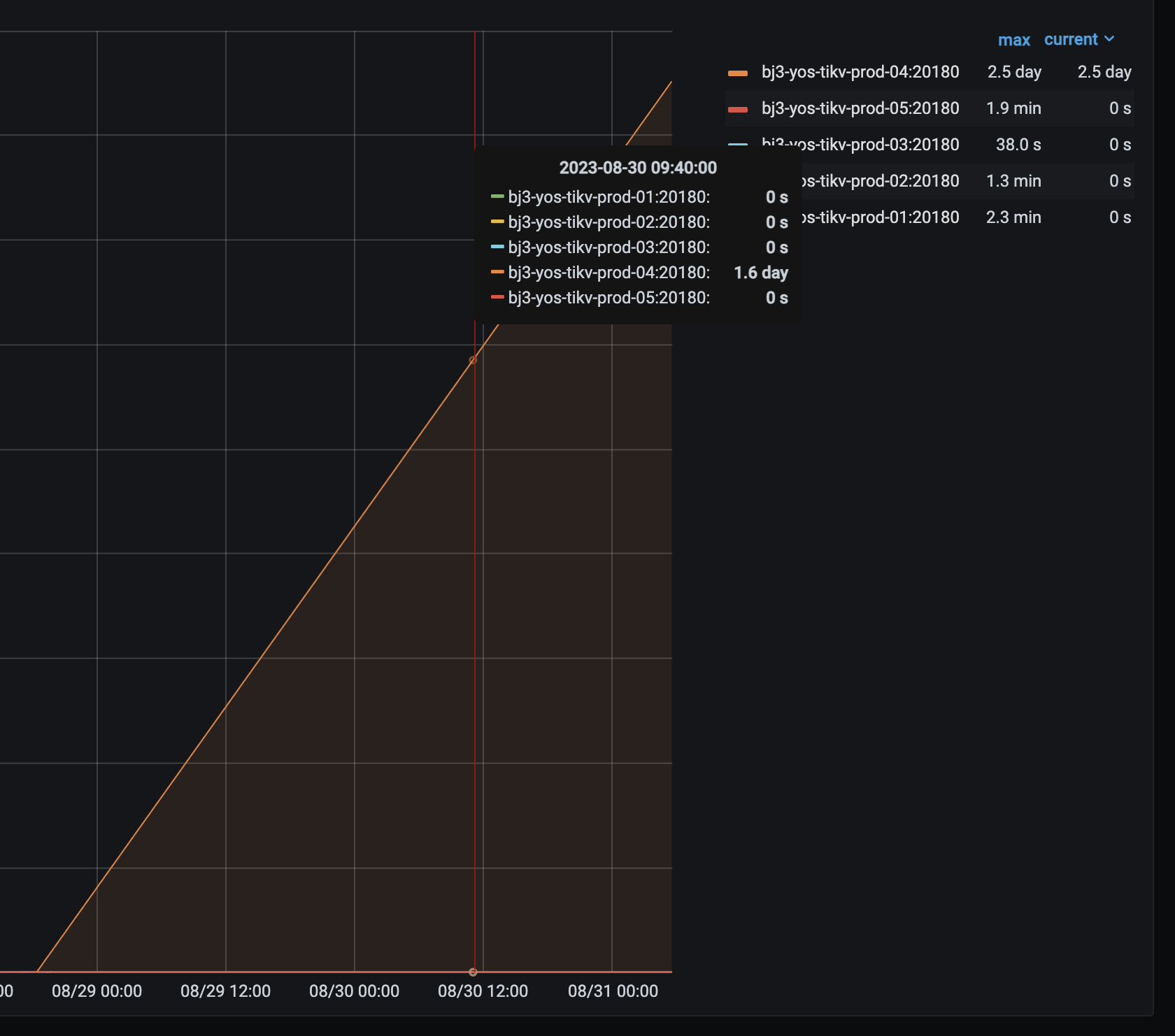

图3的tikv-26、tikv-09 节点的 Oldest snapshots duration非常大;同时磁盘空间占用到达90%
  • 正在备份/恢复数据,GC临时关闭。会不会跟GC有关系。

其他集群也存在这种情况:snapshot 保留很长时间。把磁盘打爆了
不是,为啥关gc啊,你关了磁盘可不占用多吗?
肯定是和GC有关系,GC关闭后,由于TiKV是基于LSM树来实现的,每次数据变更都是只会追加,并不会就地更新/删除。所以TiDB的数据只会增长,永远不会删除,如果数据变化非常快(不管是UPDATE/INSERT/DELETE),都会导致空间增长很快,一直不能释放
