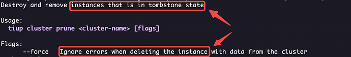

tiup cluster prune xxxxtidb --force 没有提示success 是我哪里操作不对吗

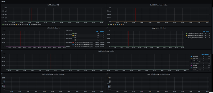

但是发现tiflash 没有任何同步动作.
–》 这个在 tiflash 进程状态正常, 且设置 tiflash 副本后, 还没有进度,
–》 就需要重新看 tiflash 最近产生的日志了
–》 不要用, --force, force 是忽略一切
–》 可能会出现, 进程没停掉, 目录直接删了之类的情况, 一般用完 force 通常都要手动去检查一下(日志, 目录, tiup 日志…)
