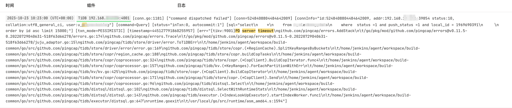

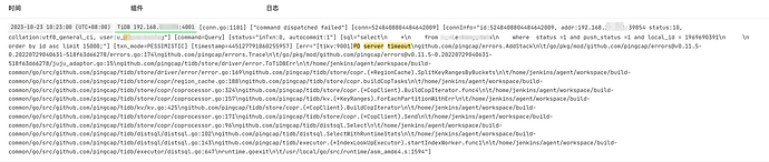

生产环境报错 pd server timeout
已经通过black_exporter查看,ping无延迟

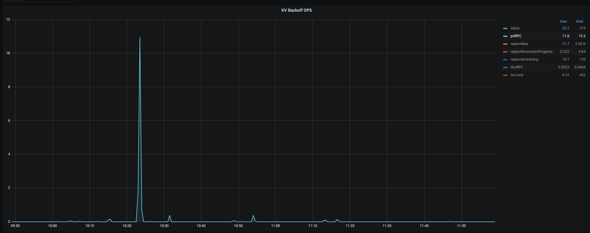

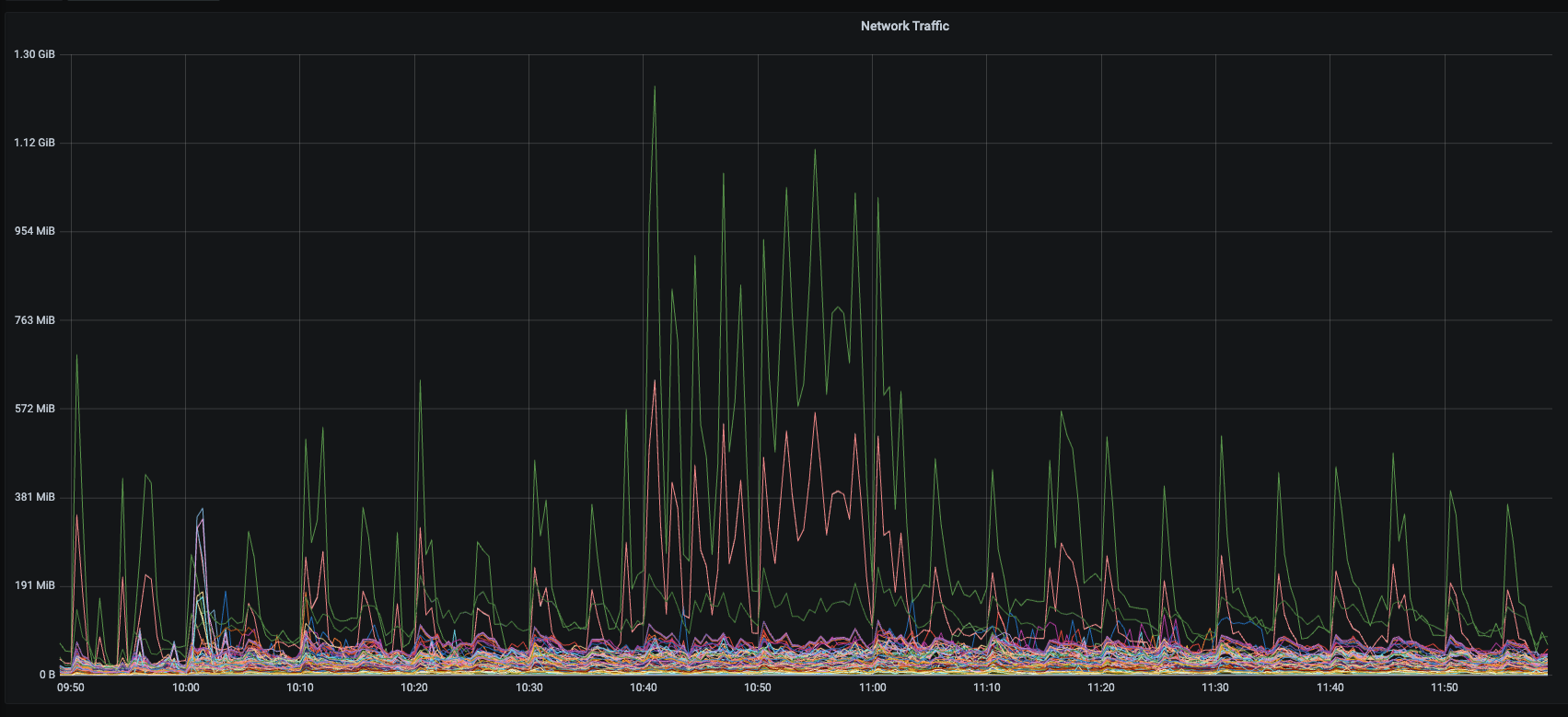

通过监控查看除了tidb监控界面有个pdrpc为10左右,没发现有其他的什么异常
报业务select语句报错,pd server timeout

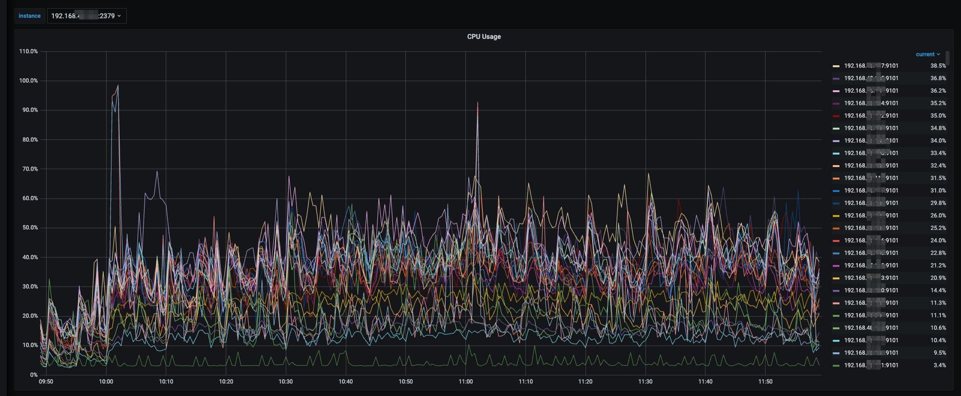

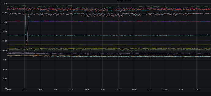

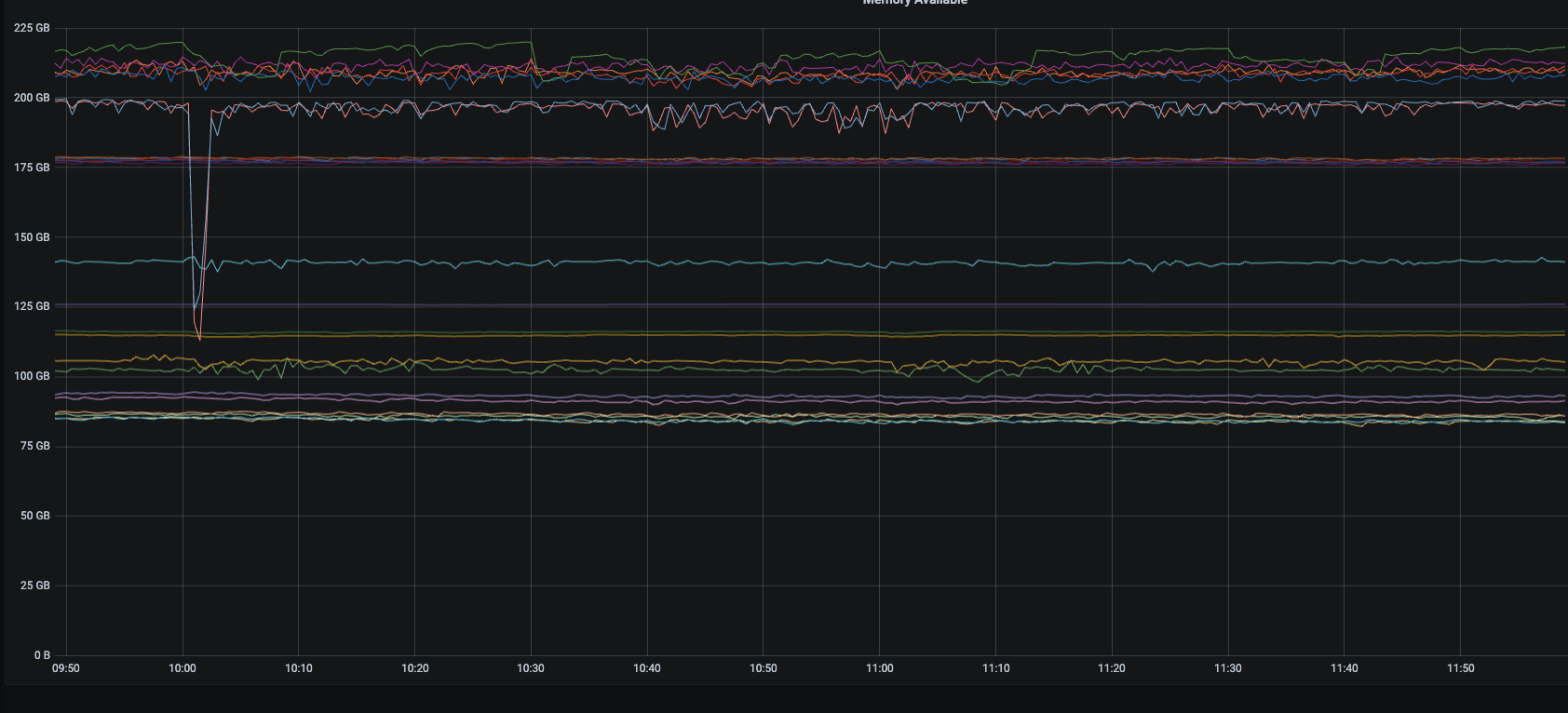

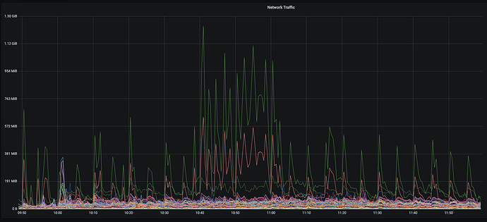

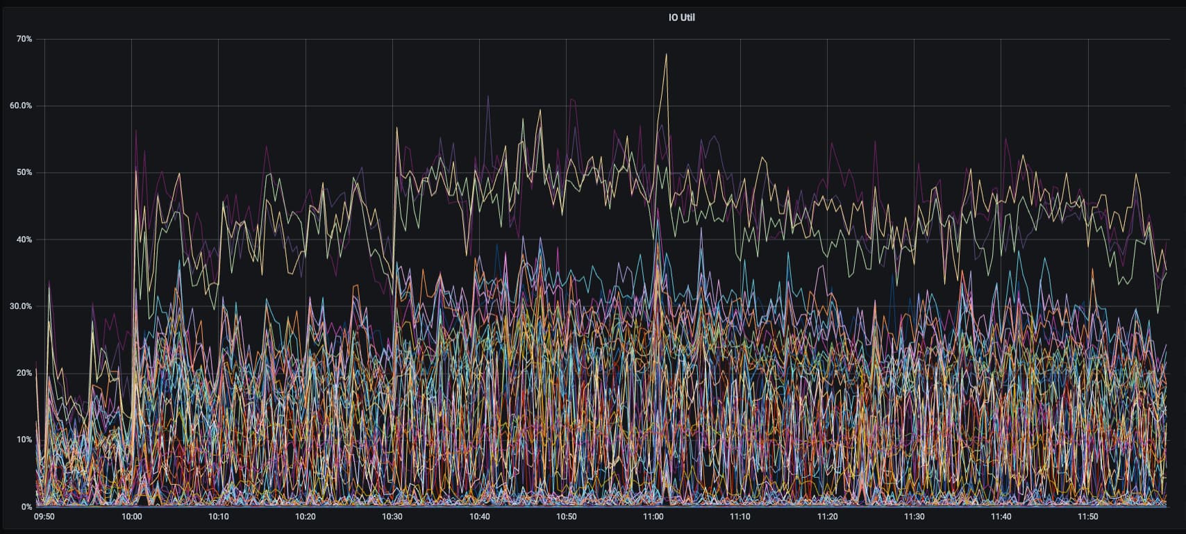

10点23这个时间点,cpu,io,网络,内存指标都正常的

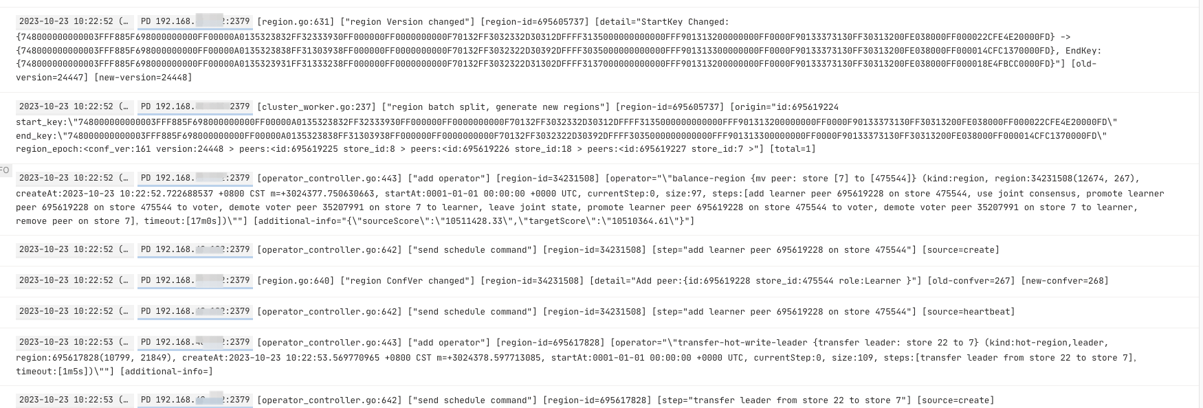

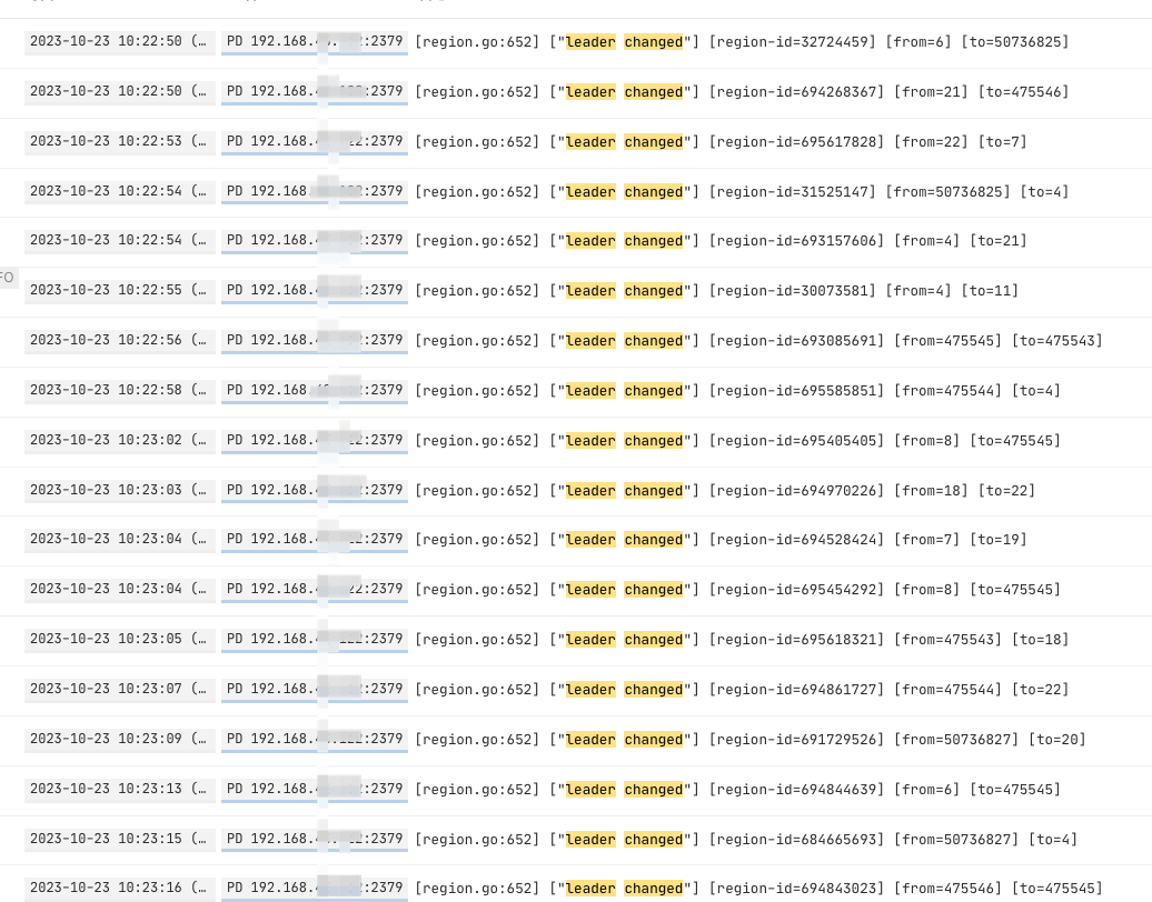

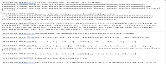

在10点22分52秒有region分裂,region batch split,这个出现的很少,其他就是balance region有很多

再看下网络问题,排查网络相关情况。通过监控 grafana → blackbox_exporter → ping latency 确定 TiDB 到 PD leader 的网络是否正常
嗯,已经看了,ping是正常的,pd没有切换过,leader还在那台服务器上,所以才比较困惑,怎么会莫名其妙的报了个pd server timeout

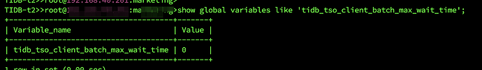

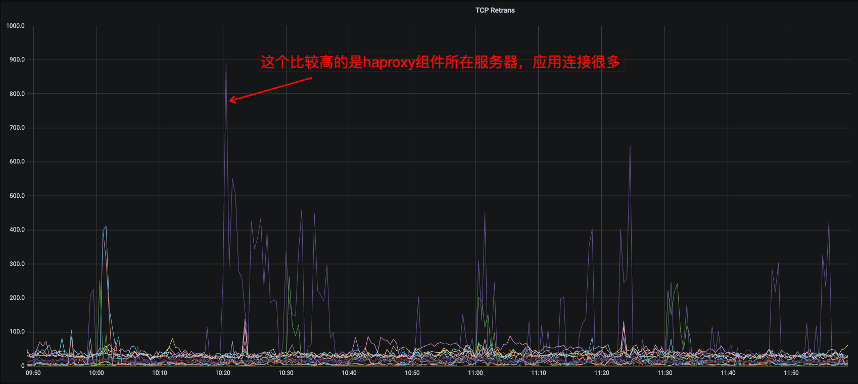

我是推测是不是因为有一台pd follower与haproxy混合部署在一台服务器的,haproxy请求量很多导致的,记得在哪看到6.5版本,请求tso可以在pd follower获取,昨天找了一会还没找到相关的文章

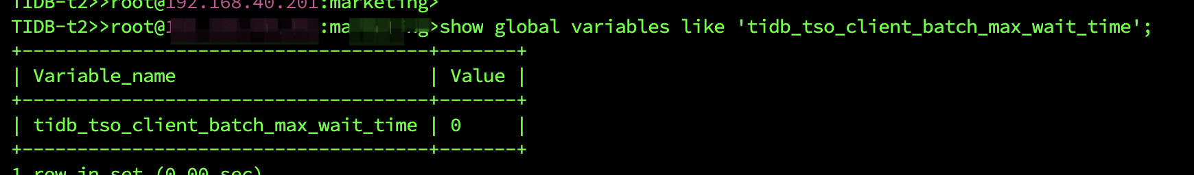

好像是,刚看了下,这个是off,那应该不是这个问题

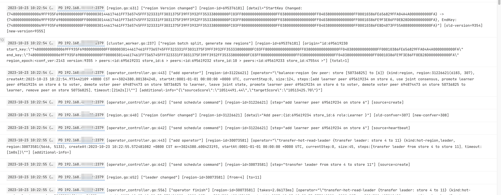

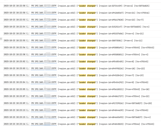

切换leader的时候timeout了一次,1分钟的从4到11,以后重试了以后,切换leader成功?这是网络问题?还是阻塞?
region 切换leader按照以往情况,只是会有重试,并不会超时,网络应该不是问题,black_exporter的ping latency是正常的
被阻塞了,但是不知道被什么阻塞了,集群负载还都挺正常,只有几个select语句报错,其他都正常,整体qps没降低,那个时间点,qps差不多80k/s
