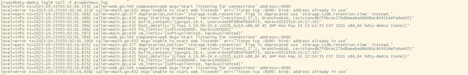

tidb集群部署成功后,启动时卡住,过了很久报错了。
好像是系统自带的COCKPIT,我通过浏览器可以正常访问。

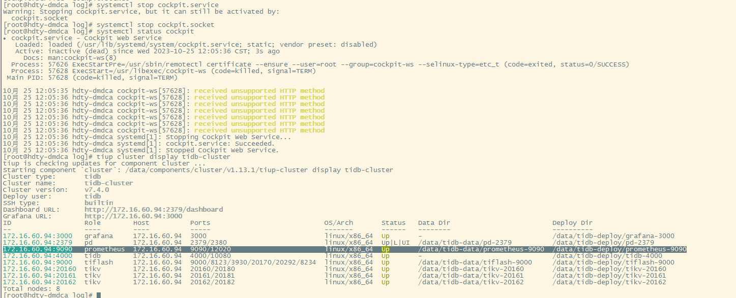

systemctl stop cockpit停掉吧,没啥用

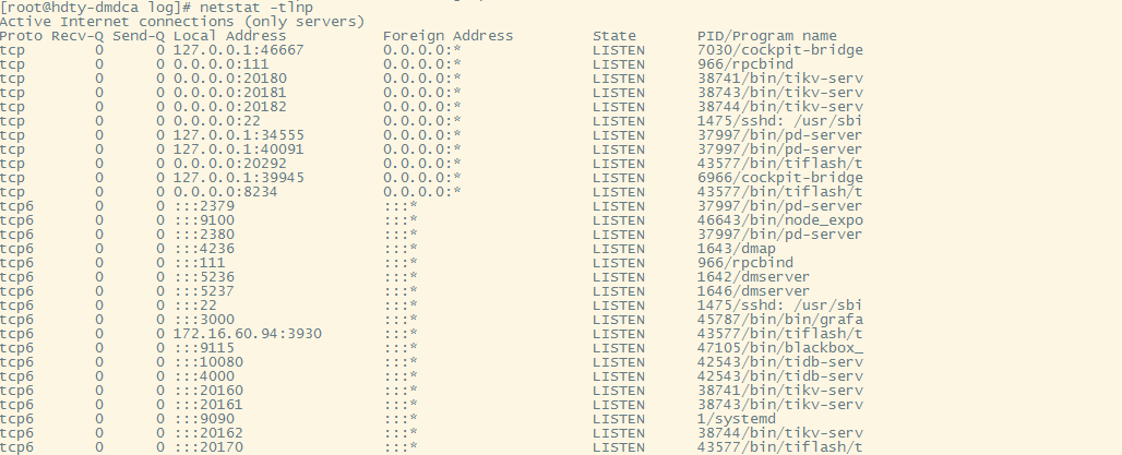

不过还真不是资源不够的问题,是端口9090被系统自带的cockpit服务占用了,这个访问地址登录账号就是操作系统用户名和密码。tidb带的9090应用不需要输入密码。
对,是操作系统的账号,上次也是你提的。 :yum:不过一般都是登录grafana,好像没有直接登录过prometheus

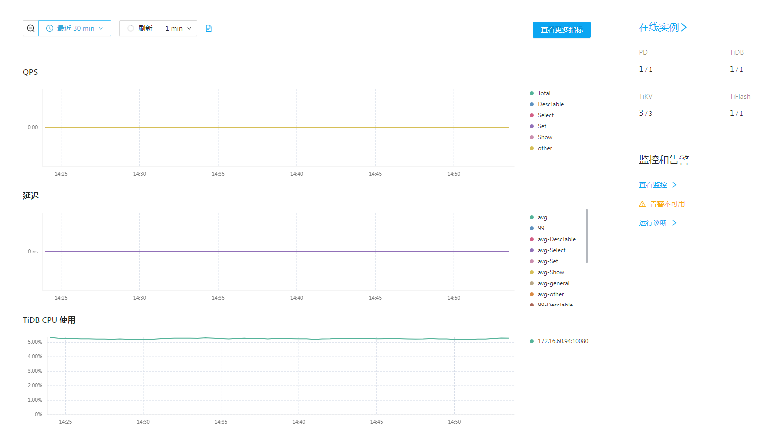

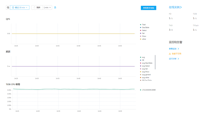

4g内存起来的?dashboard看看资源使用情况呢
4G应该也能起来,我后来调整成8G了。
:+1:我本地起虚拟机,4G,1tidb+1pd+1tikv,上面还有一堆docker。

看样子好像PD没起来
