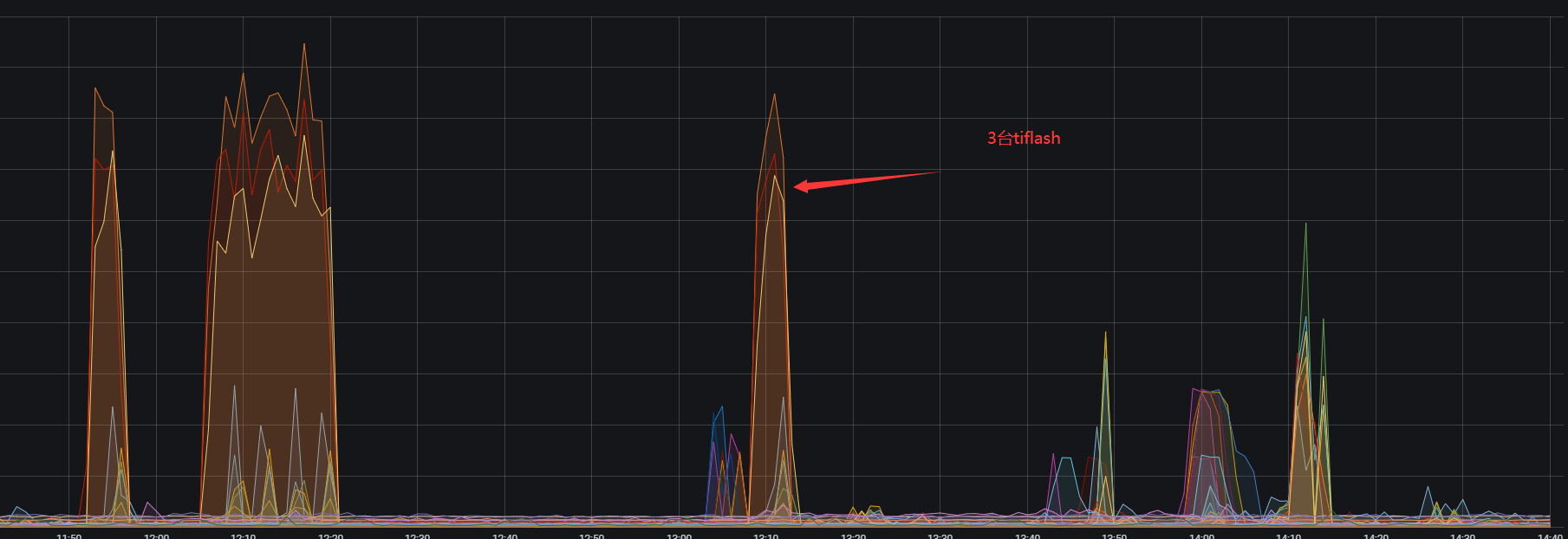

【 TiDB 使用环境】 /测试/
【 TiDB 版本】7.1.1
3 台tidbserver pd (32 64) ssd
3 台tikv (32 128) ssd
3 台tiflash (32 128) ssd
cpu情况:
内存情况:
问题:这种情况是否正常

正常,我这边测试也是CPU跑满,内存就一个小山包 ![]()

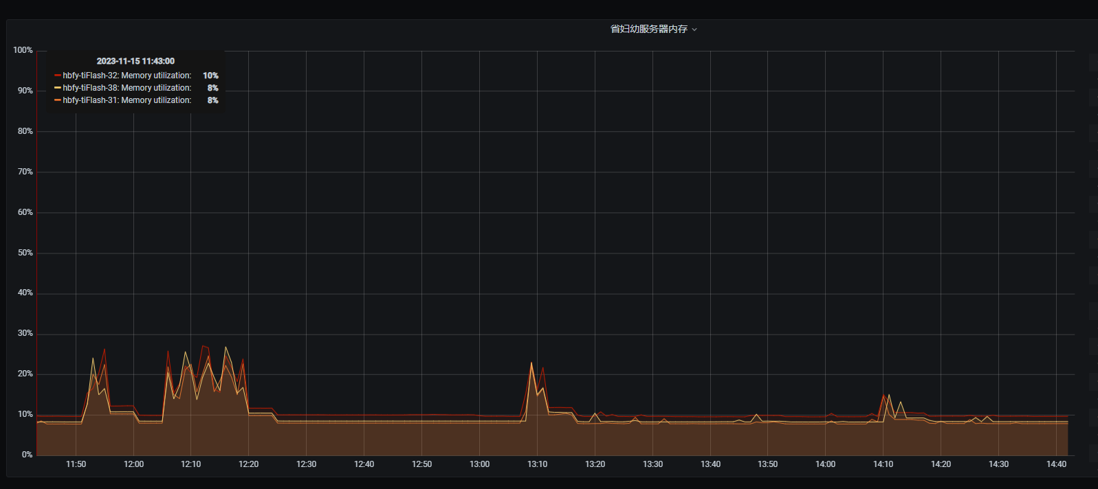

那给的tifalsh的内存是不是太高了,利用不起来啊,您那边的应用情况tiflash内存给多少
如果是tiflash的物理机,一般CPU和内存是1:2(CPU要给高),我这边是96C+128G内存
目前tiflash的内存用不上去,只能期待改成doris/ob那样内存高使用率了 ![]()
TiFlash为列式存储,压缩率很高。你的TiFlash的Store size是多少?如果内存配置远高于TiFlash的Store size,TiFlash节点的内存使用率应该不会很高。
