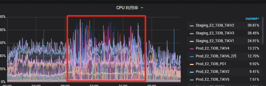

有个tikv或者tidb节点可能性能出问题了,而你的语句可能正好分配到这个节点

怎么看节点性能出没出问题
先看下监控,几个节点的cpu,内存等资源是不是损耗相同,再观察每次执行,找到慢的时候,哪个节点是不是同时规律性的资源升高
大佬是这个情况,我也观察了,确实是同时好几个节点升高了,大概有3个节点由50到80,但是80也不满啊,他一会就下去了
就是说我想沟通加机器,这个偶尔有点高也不能作为合理的条件啊
以影响业务稳定性去申请?
别人的 TiDB 很稳,你的问题太多,同样做运维,你要比别人累很多。

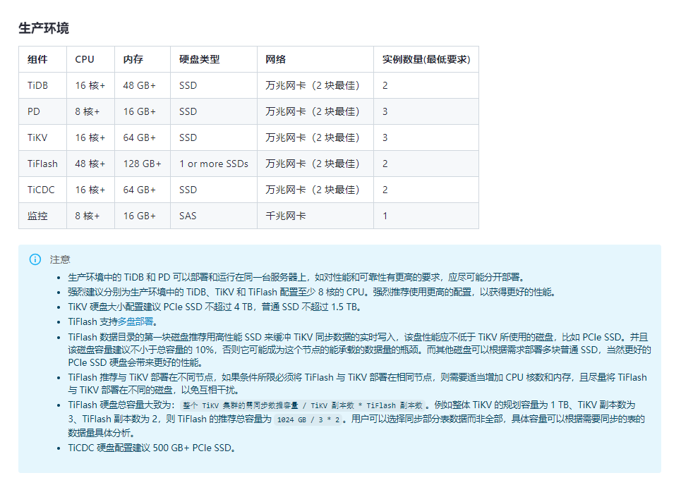

所以尽量先申请到官方推荐的布置。
https://docs.pingcap.com/zh/tidb/stable/hardware-and-software-requirements#生产环境
你就拿官方文档的配置去申请,说要上生产环境使用,需要配置以上的硬件要求。
几个机器配置一样的么?就是tikv是不是一样的,另外tidb的配置是不是一样的,同类别的要保证一样的。我的意思是是不是每次慢的时候都是跑在同一个节点,而恰巧这个节点性能本身有问题
不是一个节点,这个也观察了,可以确定的
各个节点来回浮动,偶尔一瞬间到90%
那估计还是机器配置太低了,讲实话,后期差多少秒已经不是问题了,主要你这个sql本来就慢
