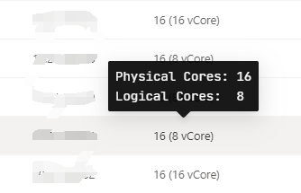

TiDB Dashboard中主机信息CPU信息展示疑问
【 TiDB 使用环境】生产环境 /测试/ Poc
【 TiDB 版本】v6.5.1
TiDB Dashboard中主机信息CPU信息,有逻辑CPU和物理CPU
问题1:这里展示的信息是从cluster_hardware表中获取的吗?
问题2:这里物理CPU是16,为啥逻辑CPU是8?这里的逻辑CPU是如何从OS层面获取的呢?
查看OS的逻辑CPU不应该是16吗?
cat /proc/cpuinfo | grep “processor” | wc -l
这里是指物理核和开了超线程之后核数吧。
这里显示的Logical Cores感觉不太对,这里具体的数据是怎么获取的呢?

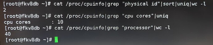

物理CPU就是这个机器上装了几个物理的CPU,这个拆机后很容易观察到。对应的操作系统就是physical id, 物理核心数就是这个物理CPU有几个核心cores(也是实实在在物理存在的),逻辑CPU就是一个物理核心core有多线程技术,理解为逻辑CPU,就是processor。
以带外查看物理机举例说明:
操作系统查看,2个物理CPU 每个10核心,共40个逻辑CPU

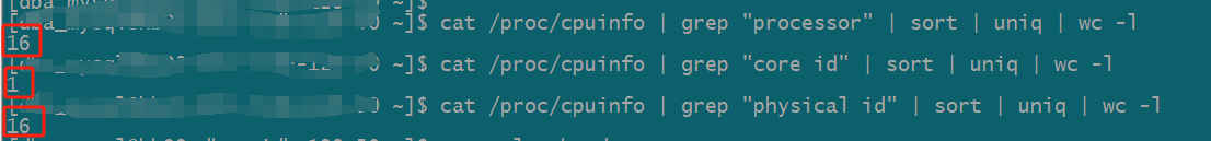

那正常逻辑CPU应该也是16吧,结果如下:
是的,逻辑CPU应该是16,你这个是不是物理机做宿主机的? 但是16个物理CPU的机器,我还真没见过,我这边最多4个物理CPU
是的 ,不是物理机,是虚拟机,上面是虚拟主机层面看到的CPU信息

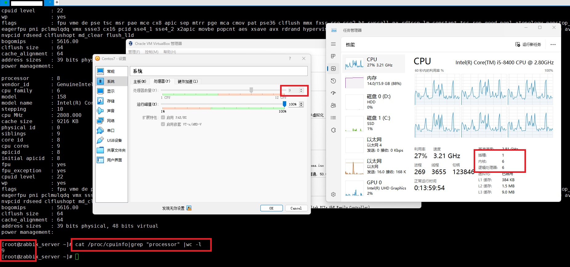

虚拟机的CPU个数有调整过吗?因为你这个是虚机,虚机的CPU个数分配的就是逻辑CPU,这个个数可以随便取。
比如我这个台式机是一个1物理CPU 6核 6逻辑CPU的机器。我虚机分配9个CPU。实际在虚机操作系统上看到的就是9个逻辑CPU。
楼主的情况应该是类似的,物理CPU多(16),分配的虚机的CPU个数应该就是16逻辑CPU个数就是16。
调整过CPU,之前是8C,调整到了16C
