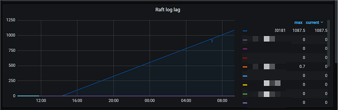

1.由于历史原因和业务需要,部署的是v5.4.0新集群,集群尚未接入业务,但是出现TiKV_raft_log_lag延迟告警。
该告警含义 TiKV_raft_log_lag
  • 报警规则:histogram_quantile(0.99, sum(rate(tikv_raftstore_log_lag_bucket[1m])) by (le, instance)) > 5000
  • 规则描述:这个值偏大,表明 Follower 已经远远落后于 Leader,Raft 没法正常同步了。可能的原因是 Follower 所在的 TiKV 卡住或者挂掉了。
2.集群没有写入流量,tpd/tidb/tikv等各个节点都是正常的状态,没有挂掉的节点,集群无异常节点。
看PD面板集群是有30个region,这30个region都是空region。
3.TiKV_raft_log_lag 有一个tikv节点较高,可能的原因是 Follower 所在的这个 TiKV 卡住了。

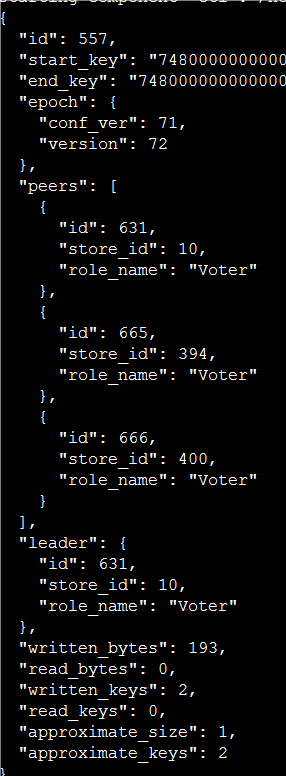

2)排查region 577、633 、558的情况,无异常信息。
3)对集群进行pd-ctl region check 没有异常或损坏的region,只有出现的30个空region。

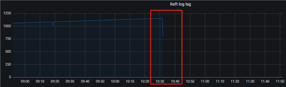

2)重启节点,问题恢复
重启后,这个故障点store_id 397上的peer_ID 558已经去掉了。
6.重启后告警也随之消失,监控曲线恢复正常。

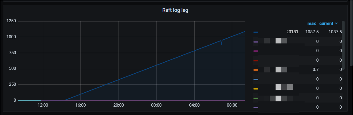

通过往集群写入大量数据,发现全部tikv节点不同程度出现raft log延迟,根据pd的调度operator确认到是无法往其中某个store正常调度,且还有一些 DiskAlmostFull 的 INFO 日志。
最终确认到是少挂了个nvme 数据盘,导致该节点挂载在根目录,出现单节点的性能卡点,导致了上面的问题。一开始以为是别的因素,确实没想到是没挂盘的原因。
