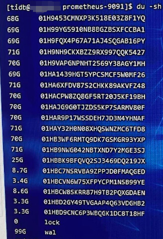

我这个是从库,只有6台机器,基本没什么访问量,感觉数据量不正常。

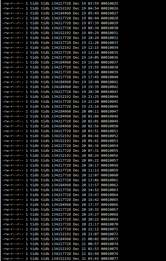

截图里是wal目录下的内容吗?
prometheus各子目录占用是什么情况?wal多吗?
我还说少了,是70g左右。看起来wal也不少
看了下我们的一天最多3G 你们这磁盘挺大的 :joy:

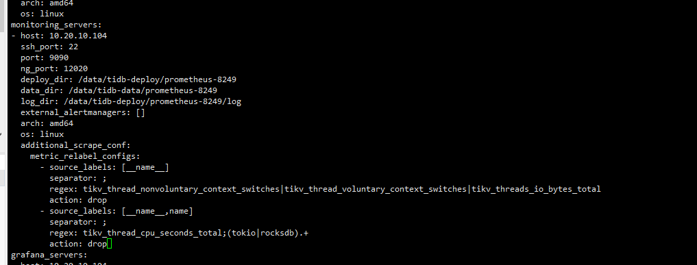

看下prometheus ui中的指标统计信息,是不是有指标泄漏的情况,如果有某个指标占用空间过大,请参考这个配置不收集该指标项:
https://docs.pingcap.com/zh/tidb/stable/customized-montior-in-tiup-environment#自定义-prometheus-scrape-配置
这个可以的,不过我们最高5.2版本,用不了 :joy:
是tiup cluster edit-config 编辑集群配置然后在monitoring_servers这边添加metric_relabel_configs规则?这样是否每个节点都会生效?
我看文档写的不够详细。
你去prometheus配置文件看下最终生成的配置文件就好了
应该不影响,这个功能是tiup实现的功能,升级下tiup就好了
