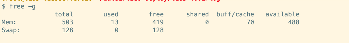

内存使用率很低,512G的机器,也就使用几十G吧
还没解决。现在用2组机器,隔一段时间轮流重启下,临时解决。
