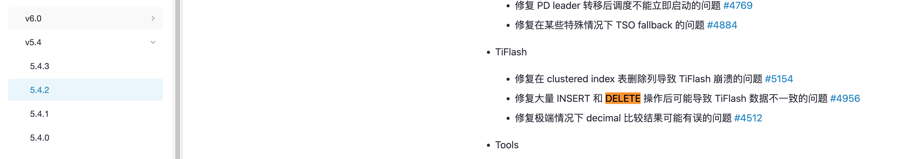

原因是 TiFlash 在做数据分裂 (Segment Split) 的时候,有部分数据块会在分裂后在查询时通过 key-range 过滤,达到逻辑删除的效果。但是后面执行 delete from ... 数据被大量删除之后,在 Segment Merge 的过程中没有正确处理这些边界外的数据,导致数据区间合并后本应被删除的数据又重新被查询到了。
对于 v5.4 分支,这个问题在 v5.4.2 上修复了。操作层面没有好的 workaround 方法。
建议升级到 v5.4 最新的 patch 版本或者 LTS 分支的最新版本,避免这个问题再次出现。
https://docs.pingcap.com/zh/tidb/stable/release-5.4.2
