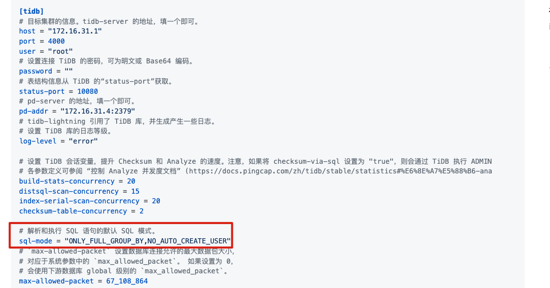

好像不行,lingting导入的时候需要设置变量,但是我这个的aws上的mysql,不能通过命令行设置变量
会有这样的报错tidb lightning encountered error: [Lightning:DB:ErrDBConnect]failed to connect database: Error 1231 (42000): Variable ‘sql_mode’ can’t be set to the value of ‘NO_AUTO_CREATE_USER’

我试试你这个
可以了,还是这个导入快

能看下大致配置么?
backend = "tidb"
# 表架构信息在从 TiDB 的“状态端口”获取。
status-port = 10080
# 集群 pd 的地址(这里因为导入到mysql,所以随便填到这个地址)
pd-addr = "172.31.31.3:2379"
sql-mode = ""
