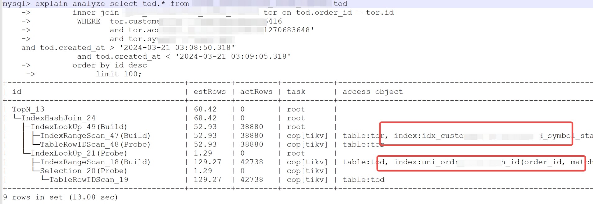

如果不绑定主键,走辅助索引,会更慢
这是不绑定的执行计划,全部走的辅助索引过滤

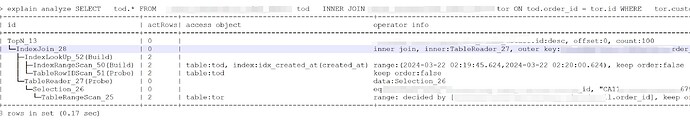

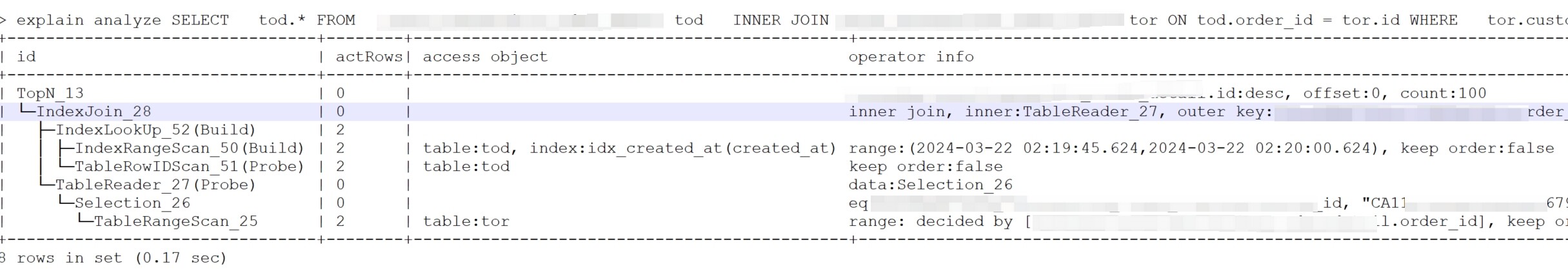

这是绑定的直接走idx_created_at(created_at)过滤出order_id,然后tor的id列去做内连接,就是主键等值查询,这个肯定很快,不绑定就是两个表都用辅助索引去过率两个表的连接列,超级慢

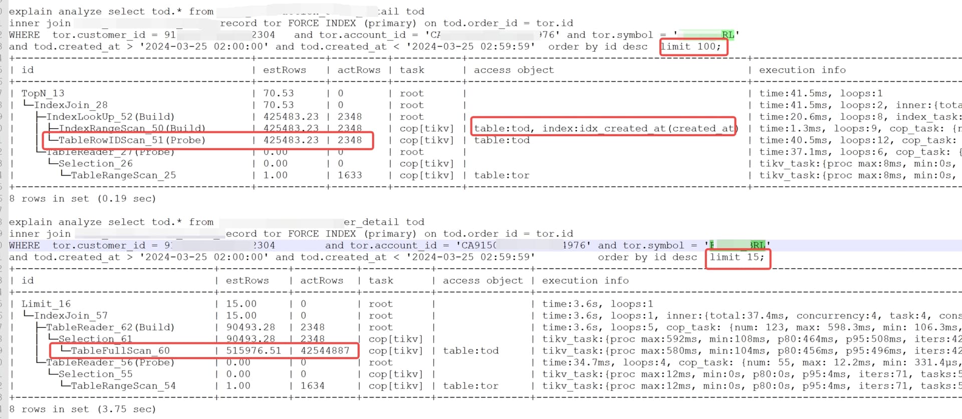

FORCE INDEX (primary) 这用法对吗?
FORCE_INDEX(t1_name, idx1_name [, idx2_name ...])提示优化器对指定表仅使用给出的索引。
看你两个执行计划也没有走主键索引呀。

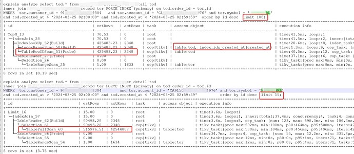

limit 100 ,走了idx_created_at 索引的更快。
FORCE_INDEX是为了让tod表做Build,也就是驱动表。这样通过idx_created_at 索引先过滤很少的行,然后再去和tor表做连接
但是这样做的缺点也很明显,如果通过idx_created_at 过滤的行太多,那么这种效率就不高了
我执行的是explain analyze 执行的,这个应该和绑定没有关系了。因为sql也不一样了

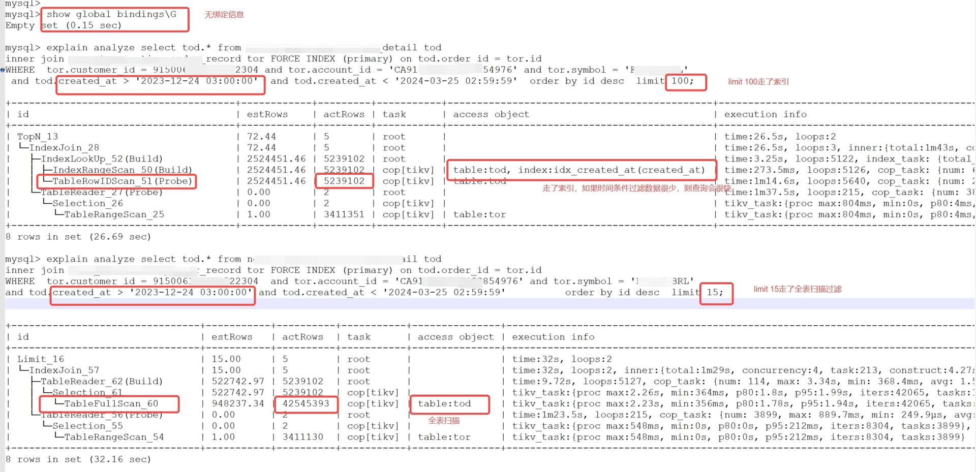

tidb其实也没啥必须驱动表,create 过滤大概500多万数据mysql> select count(*) from detail d left join record r on d.order_id = r.id where d.created_at >= ‘2023-12-25 00:00:00’ and d.created_at < ‘2024-03-25 00:00:00’ ;
| count(*) |
| 5191902 |
1 row in set (15.93 sec)
感觉像是版本问题,limit 15和limit 10这种就全表扫描
