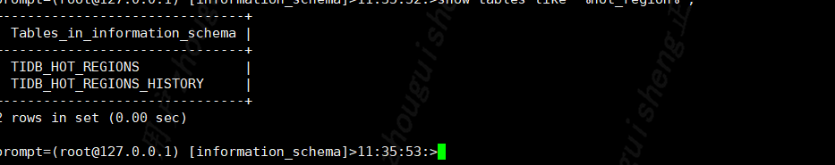

在information_schema里面有个表,里面有个 TIDB_HOT_REGIONS
记录了热点region。
dashboard看也可以
TIDB_HOT_REGIONS

在information_schema里面有个表TIDB_HOT_REGIONS
