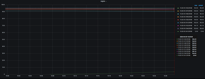

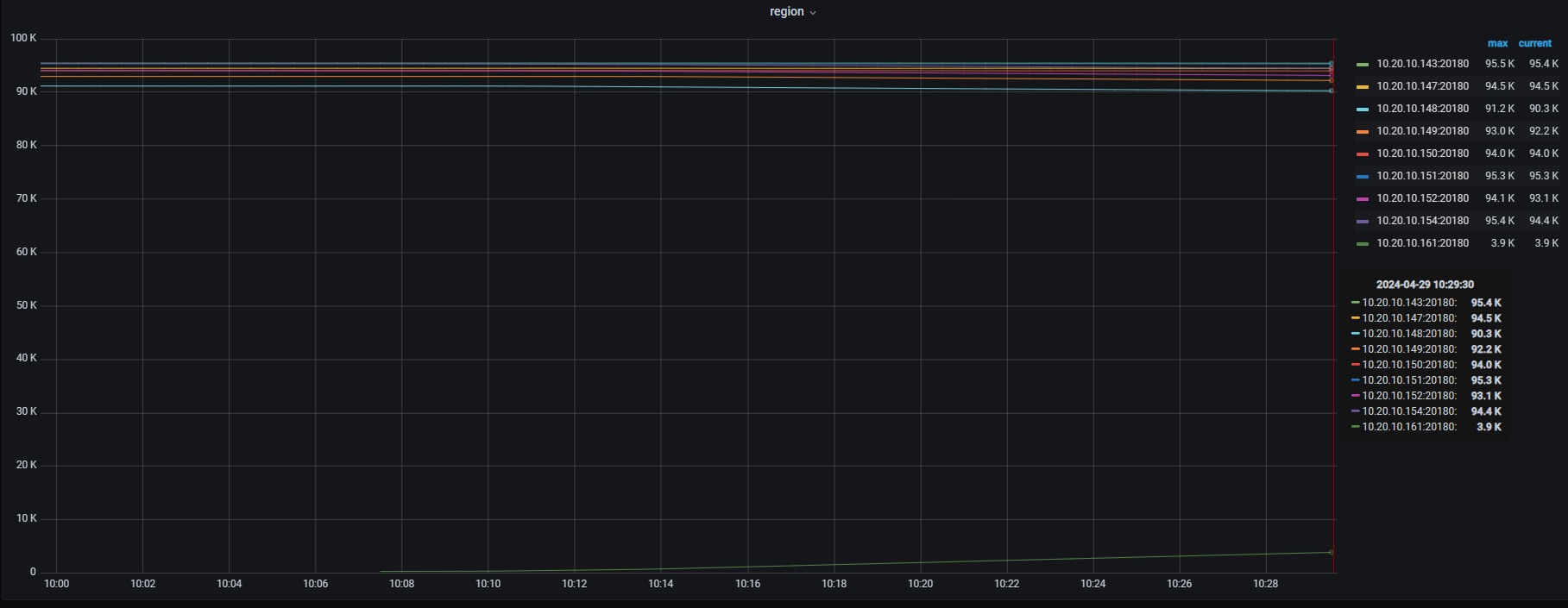

哦那我这个图 当前生产这个节点没有leader吧?只有副本region对吧。
如果缩容,节点对应的leader和region都会一直降低 看这个时间对吧?缩容的时候我去观察看看。如果有点慢再去调整store limit
是的,是这个意思
我刚加了个节点,正在调整速度,这个可以在不影响系统的基础上适当的慢慢加

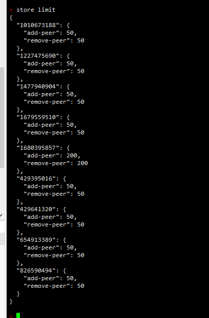

你这个是默认是50 其中一个itkv的id单独调整为200吗?
对的,新增的节点适当调大了点
不急就等他慢慢迁移,如果你很急就等业务低谷大半夜的时候一下子全部调大,迁移完调回来。
扩容和缩容节点快不了的,我这半小时才迁移了4k个region

你是阿里云SSD服务器吗??你这是对应的那个节点调整为200, 半小时 4kregion?吗?如果没调整岂不是更慢?

store limit 200 意思是每分钟迁移上限是200,你按照这个算下速度呗
