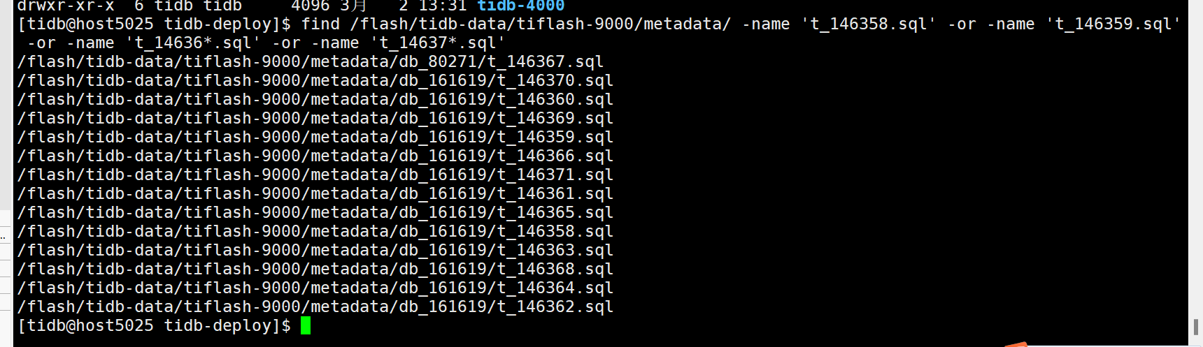

tiflash 节点的数据还保留着么?试下在 6月1日宕机的 tiflash 节点上执行下面的命令,看下文件所在的路径
find /flash/tidb-data/tiflash-9000/metadata/ -name 't_146358.sql' -or -name 't_146359.sql' -or -name 't_14636*.sql' -or -name 't_14637*.sql'
可以试下手动移动一下文件,然后看 tiflash 能不能起来
mv /flash/tidb-data/tiflash-9000/metadata/db_80271/t_146367.sql mv /flash/tidb-data/tiflash-9000/metadata/db_161619/t_146367.sql

大概应该是在分区表中含有空分区的时候,对分区表执行跨 database 的 rename 后,tiflash 的处理逻辑有点问题,导致部分分区没有被移动到正确的 database 目录下。我在尝试造个最小复现 case。
