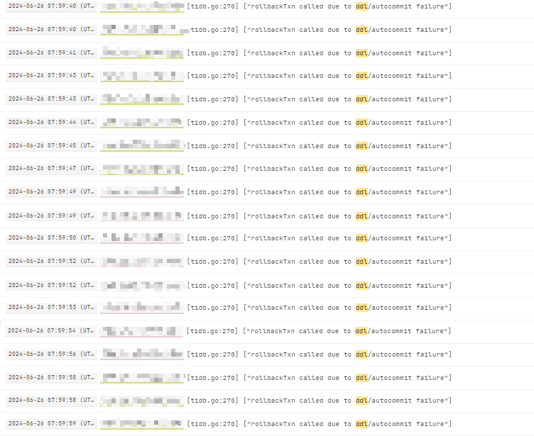

查到对应时间点的 日志显示大量的 rollbackTxn called due to ddl/autocommit failure 错误
没有搜索到 帖子中的 old running transaction block DDL  的错误
