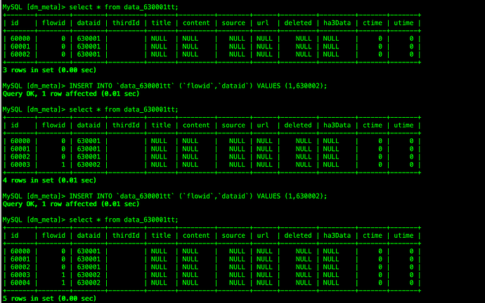

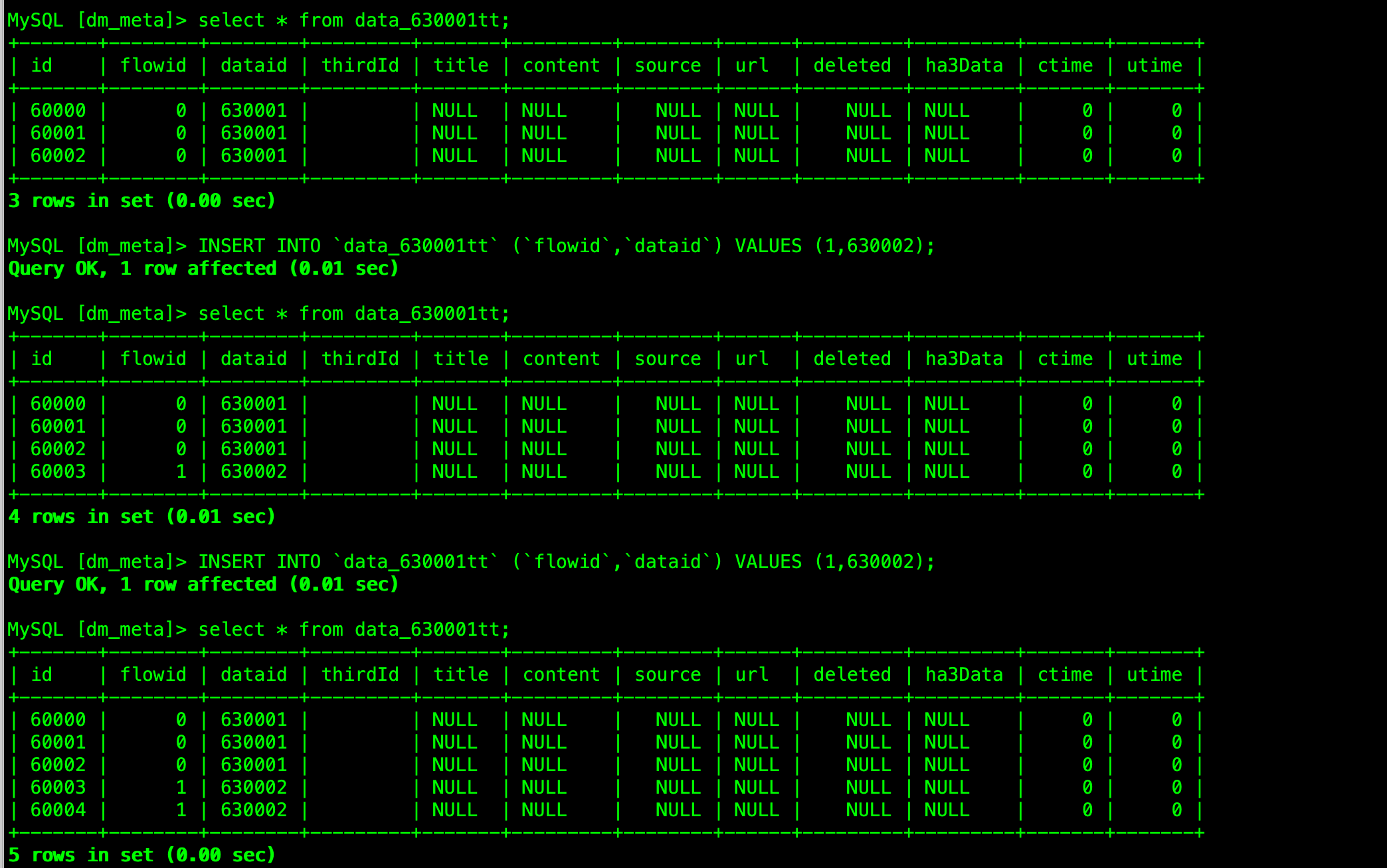

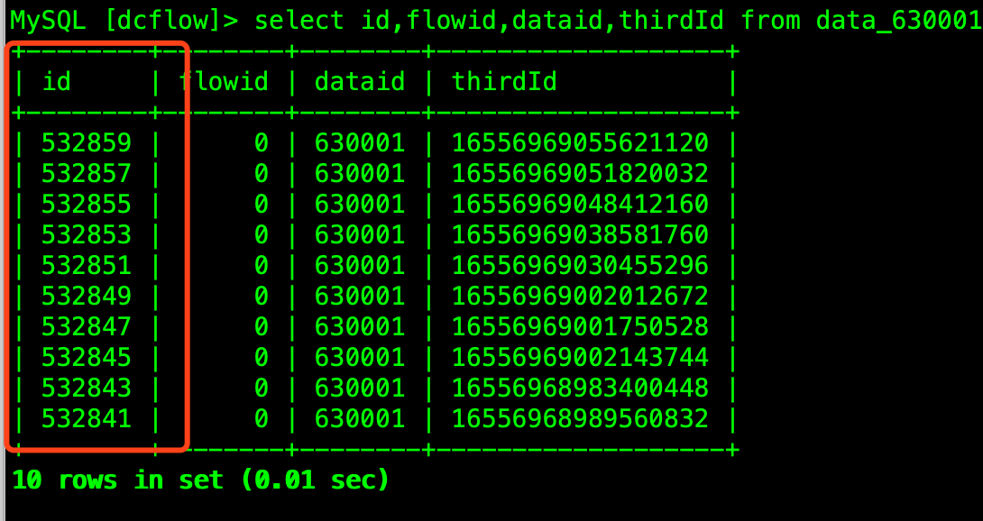

id 不是预期中的1,2,3 而是1,3,5。实际业务中也是规律的步长为2 的id,偶尔会出现一个连续的

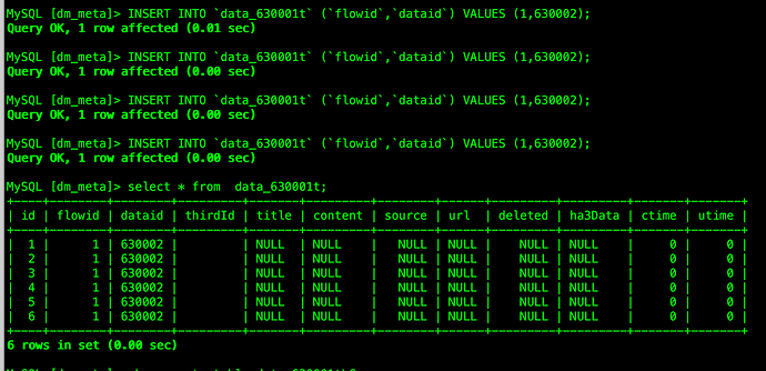

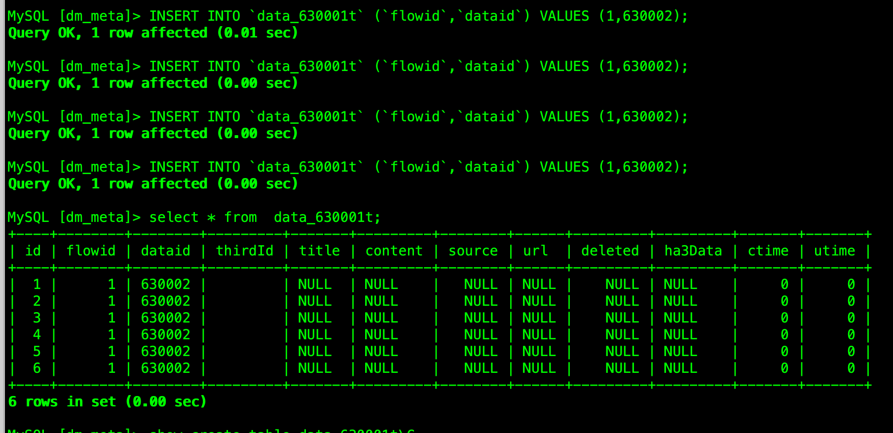

但是当把表改成CLUSTERED, 写入的id 就是连续的了,请问以上情况是否符合tidb 自身设计的预期?

6
我图中的情况跟你说的不是一个场景,我那个是连接到tidb01 节点上,然后一直insert ,但是id 是呈现了1,3,5 这种,并不是预期中的1,2,3。 但是当我把表改成了 聚簇索引表,插入的id 就是连续了
