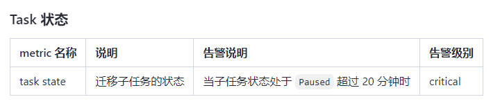

我就想加一个 任务+延迟的报警,如果延迟超过1分钟就报警。

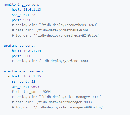

DM的是什么?孔大如果有环境的话,tiup的看看?tiup的Prometheus里面应该有抓取dm的配置。
看DM部署的时候会配置监控。应该也是从监控拉取的吧。
https://docs.pingcap.com/zh/tidb/stable/deploy-a-dm-cluster-using-tiup#第-2-步编辑初始化配置文件
你说的是这个监控吧。
https://docs.pingcap.com/zh/tidb/stable/monitor-a-dm-cluster#dm-监控指标

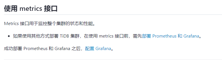

感觉是要请求监控组件的端口了。
DM 所用的 prometheus/grafana 是单独的一套组件,与集群所用的不同
