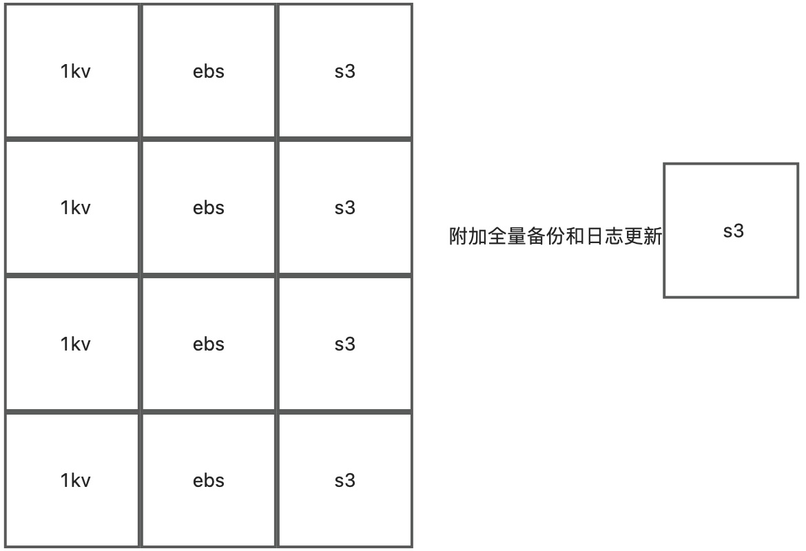

其实我一直在思考一个问题,关于成本 复杂性的问题。
以aws的基础建设为例。s3是多副本的,文件是不会丢的。可用性99.9999999
ec2的本地磁盘会丢。但ssd的寿命也很长
ec2其实也能存活很久不重启
ebs,也是三副本。默认百分百完备。
那么在云上是否还真的必要过度设计用三副本
还是像automq一样。把ecs当成云服务。自动拉起。拉起不来,做主动恢复。把ebs挂载到新的ecs上拉起。
这样的成本最少低了三倍。
这也是automq成本比kafka低了10%的原因。
我猜官方的 tidbserverless 肯定也是这么设计的。希望官方给解答一下。
