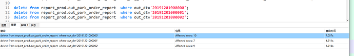

去掉limit,可能要精确到每分钟了。
,我写脚本时间还没执行时间快呢。

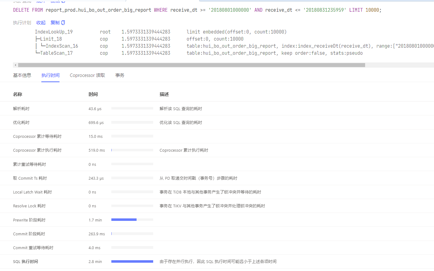

删除的时候看过慢查询里的执行计划么?能看到哪一步慢么?另外执行删除的时候IO\CPU\内存状况怎么样?如果没有满载,我觉得可以开两个线程一起删。

如果GC正常,就不会有这个影响。如果GC没有清理已删除的数据,查询的时候会因为扫描已删除的数据而导致越来越慢。v4这个版本,当时真的是痛并快乐着。
对目前删除几个月了。大表从40s到2.5分钟。最多就是2.5分钟。这个可能就是删除数据过多版本数量最多,一个执行的时间极限了。目前只能这样慢慢执行了。根据主键删除用子查询我上面发的按个sql,速度比这个直接日期还慢一点 ![]()
