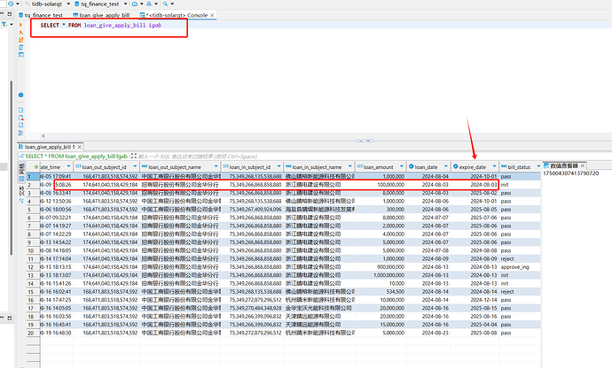

通过sql查询不到数据,貌似是一个数据库层面的bug
上面的哥哥们,我这里统一说明下,我是同一套代码添加数据的数据,然后今天有人反应数据查不出来,我才发现的,没有其他默认筛选,你们可以远程我的电脑测试一下的

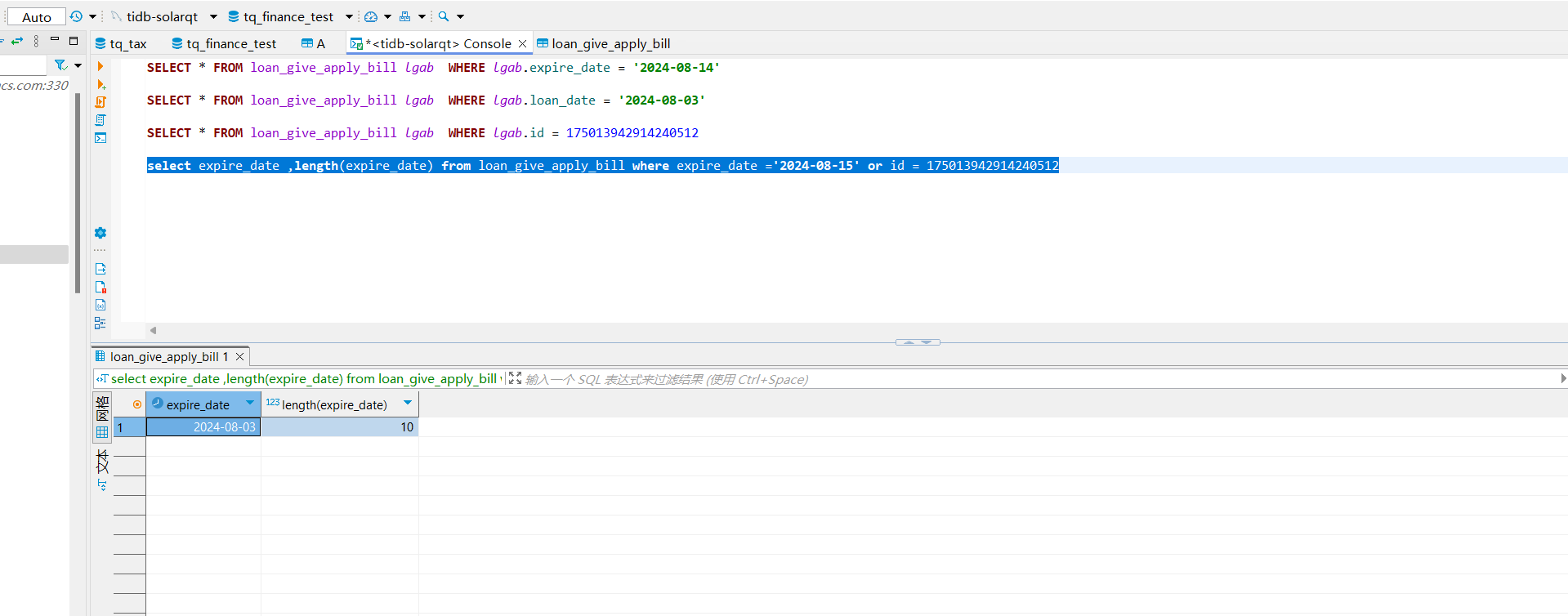

select expire_date ,length(expire_date ) from table where expire_date =‘2024-08-15’ or id = “2024-08-03那条数据的id”
这个SQL看看

可以查出来,我也是通过这个系统业务需求发现,就是查询expire_date <= '2024-08-03’查询是查询不出expire_date = 2024-08-03 这条数据的,但是用expire_date <= '2024-08-04’就可以查询出来

我直接把2024-08-03改成2024-08-04号保存再又改成2024-08-03保存就能查询到了,
所以数据有什么问题,这个数据完全看不出来有什么问题,还有这个数据为什么会有问题的
