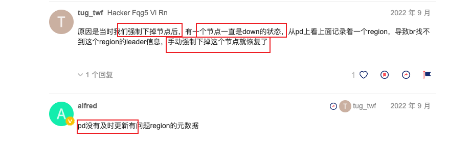

tidbv7.5.1版本使用br做全备有时成功有时失败,报错:can not find a valid leader for key 和你参与过的这片文章的问题好像有相同的报错
br备份报ErrBackupNoLeader]backup no leader的错误 - #6,来自 zzzzzz 这个是另外一片类似文章给的提示 但是生产环境不敢随意操作 哈哈哈。一下搞不好跑路都没跑

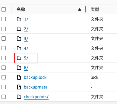

这个是正常的备份的 是有5这个目录,并且 1-6中都含有大量的sst结尾文件

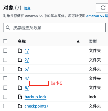

这个是不正常的备份 缺少5目录,缺少 backupmeta文件,并且
如果你备份小数据能正常备份的话说明s3没问题的,但正常也不应该有锁啊,你试下–backupts ‘2022-09-08 13:30:00 +08:00’ ,快照备份,快照时间换成你要备份的时间看能不能成
