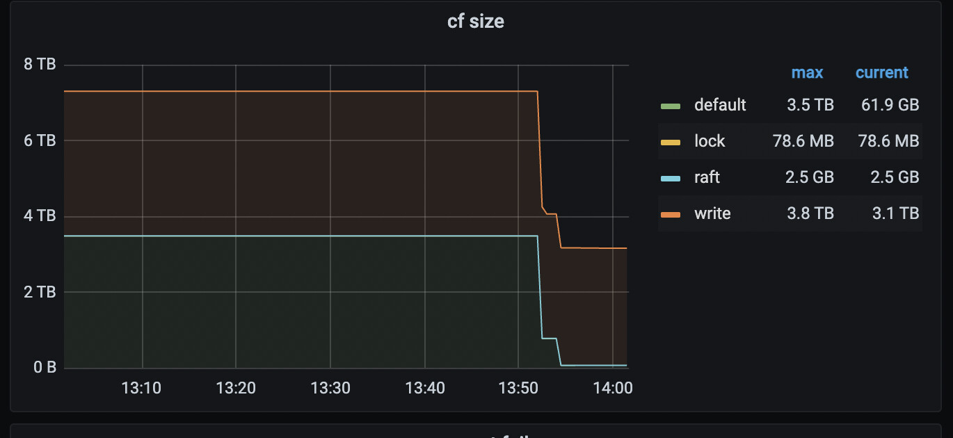

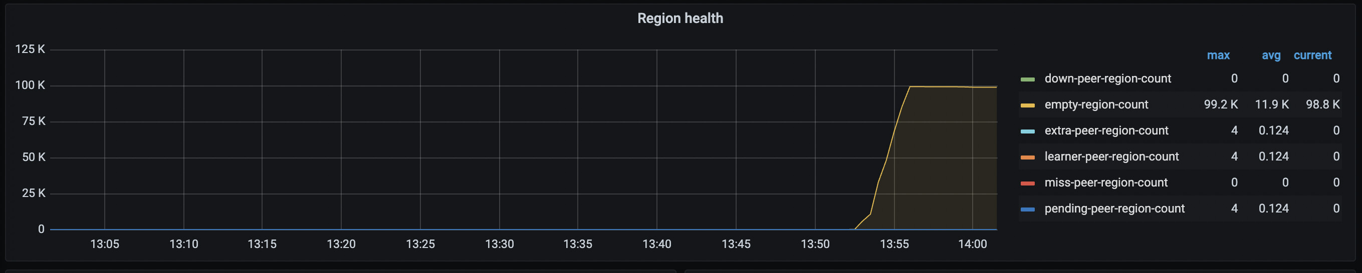

那估计就是GC的问题,逻辑删了,但是数据还在,要等数据GC了,才会显示region为空,进而合并region。

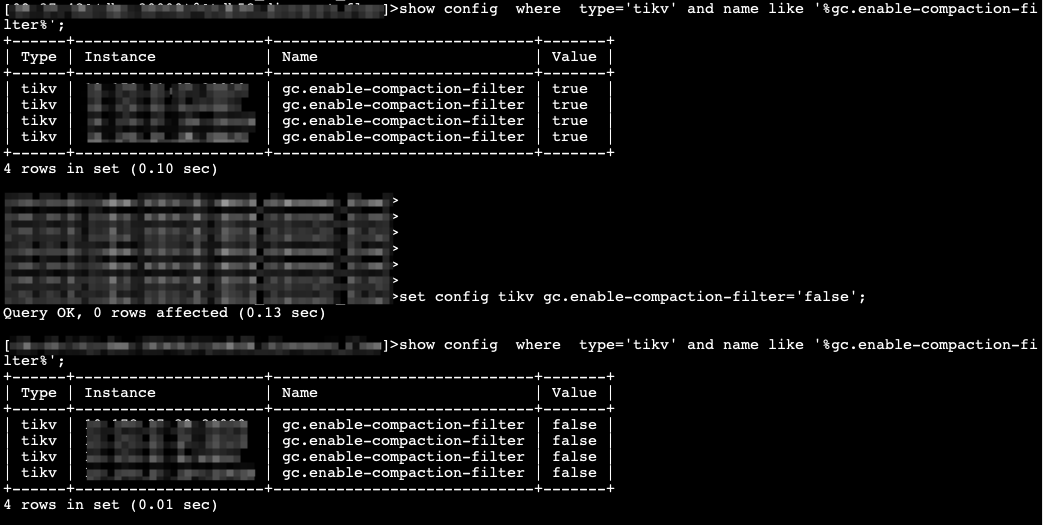

1这个方法改完了之后不是立刻见效的,是需要等一阵的。过段时间再看看。
能看gc进度吗?或者查看rocksdb中的无效key

我个人感觉跟 gc 无关,gc 不掉旧的数据确实可能导致版本过多、查询变慢的问题,但是我理解不会导致 region 过多,单个 region 过小(从存储占用和 region 数量计算出来),又不显示空 region 问题,我记得早期版本是有 region 大小计算不对的问题,但是找不到那个 bug 号了,我现在想法还是增大两个 merge 相关参数,让 region 合并

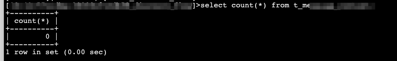

数据量已经为0了,那再次执行truncate后,查询还会慢?

应该就是早期版本的bug问题吧
