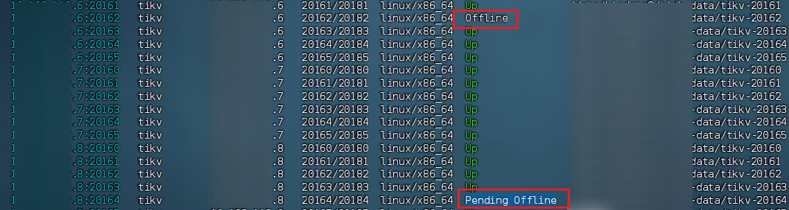

– 以上结果后:
1)原xx.6:20162 kv节点,从up反而变为offline
2)xx.8:20164 kv节点,还是处于down
– 4,发现xx.8还是down,做了scale-in下线操作
tiup cluster scale-in tidb -N xx.8:20164
– 以上结果后:
1)xx.6:20162 kv节点维持offline状态
2)xx.8:20164 kv节点,从down变成Pending Offline
3)以上2者虽然变成了类offline状态,但底层的数据并没有预想的快速合并

Region 不过自己出问题的,除非环境发生异常变化和不合规操作导致。梳理一下问题,当前问题看起来 2 TiKV 手动下线过程中,可能有其他 region 故障导致无法下线问题?可以看一下 TiKV 日志中的报错 region id 并检查 region group 状态是否正常,有没有副本丢失情况。
xx.6:20162 kv节点
这个节点的storeid 是多少?
本来就坏了一个tikv,然后你上来第一步就要删除这个region 786763068的副本,可能直接把这个xx.6:20162上的副本删掉了。3个副本丢两个,raft组就不可用了。xx.6:20162也就offline了。
TiDB 宕机时间再长也不会这样的,你不各种强制删除就不会有问题,底层有机制保证 Region 元数据正确的,TiDB 集群能自动判断哪个 Region 是更新的,老旧的无用的 Region 会由 TiDB 自动的删除。参考:TiKV 源码解析系列文章(二十)Region Split 源码解析 | PingCAP 平凯星辰

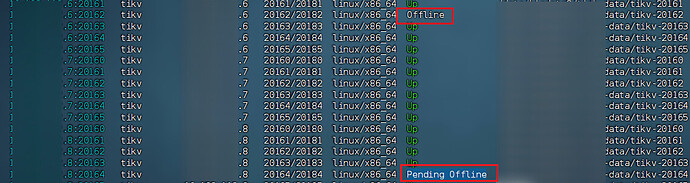

1,上面的结果筛选副本数不等3的,还有9个region id。昨天排查的异常region 786763068 由1副本变为3副本了
2,pd信息如下:
图中Status中的Up|L的就代表是leader对吧
