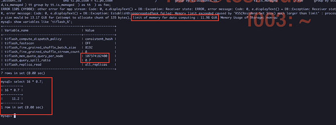

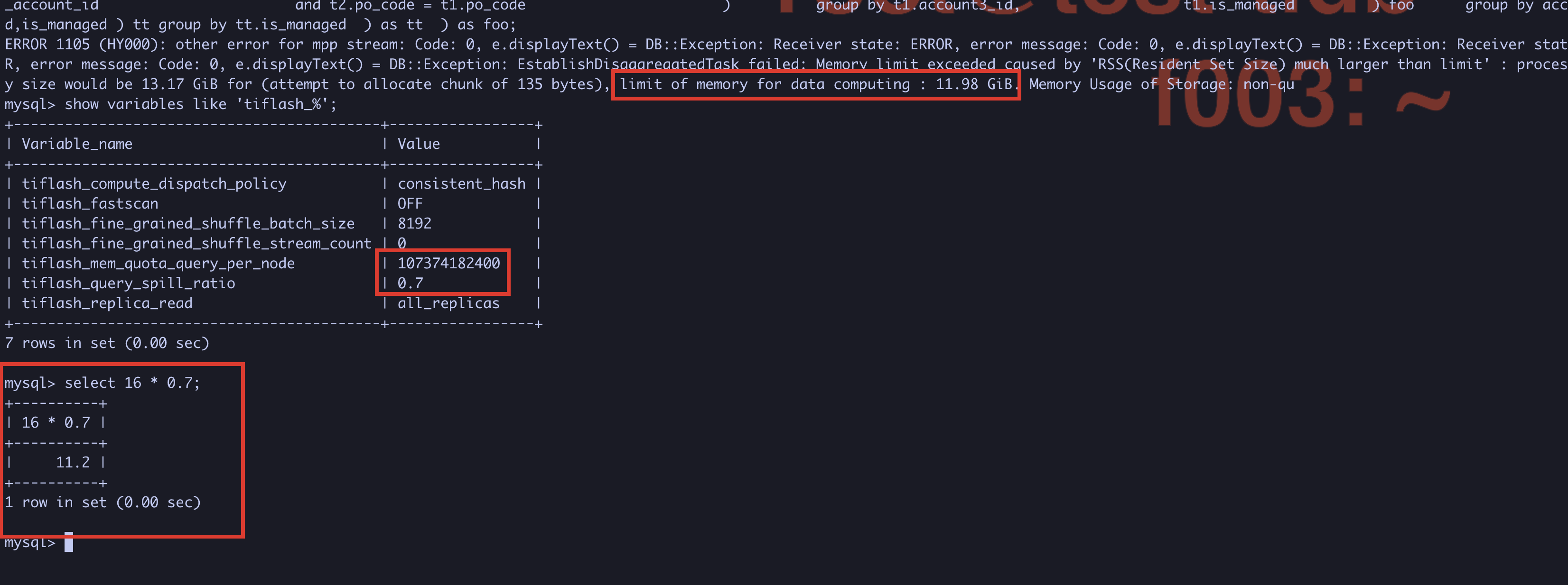

但是我 TiFlash 节点内容是128G 的,应该不是内存不够导致的。另外也根据TiFlash 数据落盘调整了tiflash_mem_quota_query_per_node的值,还是一样的错误。

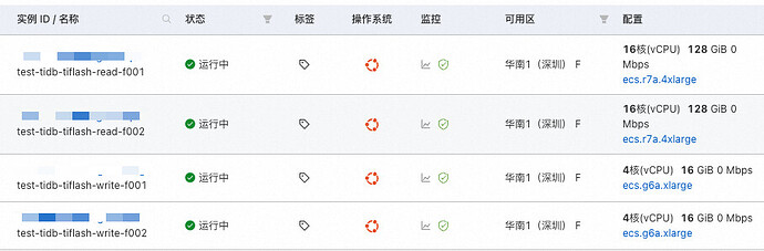

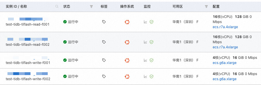

这里比较诡异,我使用的是存算分离架构,write节点是4C16G 配置,compute 节点是16C128G,这个限制难道是读到了 write 节点的内存?
还真的是,16G * 0.7 正好是11.2

另外有参数可以调整这个限制么?发现将tiflash_query_spill_ratio这个参数调整成0.85后,报错还是limit of memory for data computing : 11.98 GiB.并没有跟着变大
