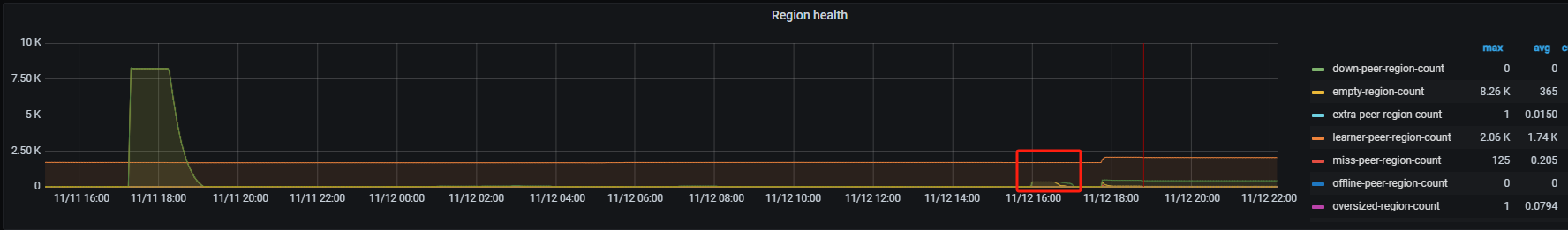

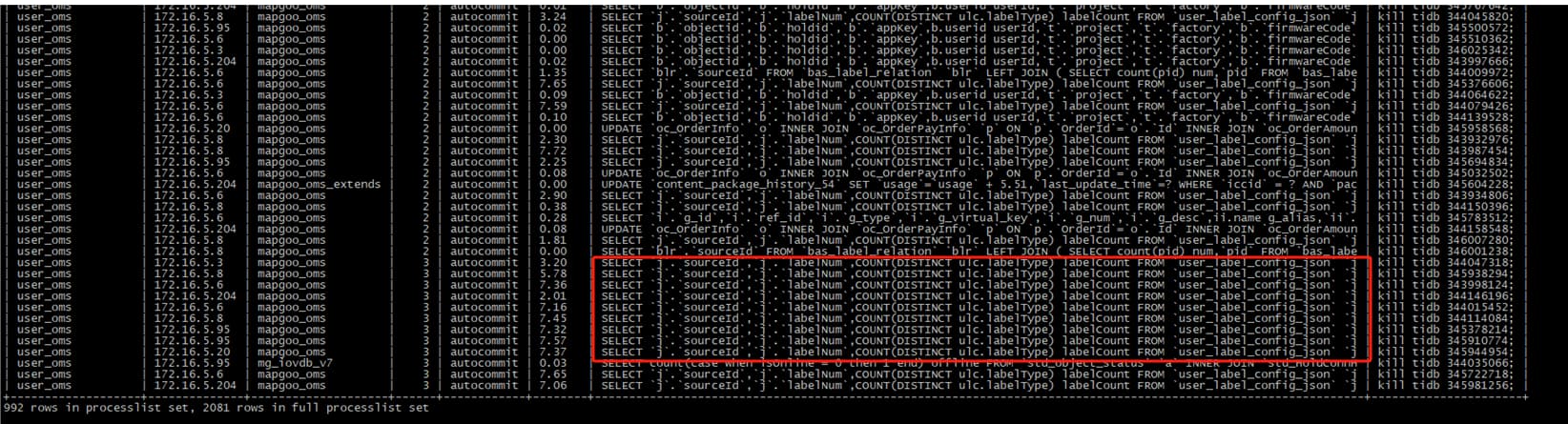

大量的空region产生,会导致数据库响应时间变慢吗?
那可以先少创建点,等用到时再创建一批
测了一下,只创建一年的分区数量,也会导致空region。但没有像第一次创建多的时候那样发生故障(响应速度变慢)
能否对比一下执行快与慢的执行计划是否相同?另外比对一下执行快与慢的sql的slow_query内容,看看在哪个环节花费时间增加了。
另外您换了一个tidb执行,sql性能就好了,我个人感觉还是与tidb实例有关,看您第一张截图,每个实例资源分配是否不同呢?因为分区结构有问题,这个是在tikv实例上体现的,不会因为换个tidb实例性能就改好了,还可以看看在切换tidb实例前后,是否都有使用plan cache?
我也感觉不确定是创建分区造成的。需要看看当时的慢查询执行计划。

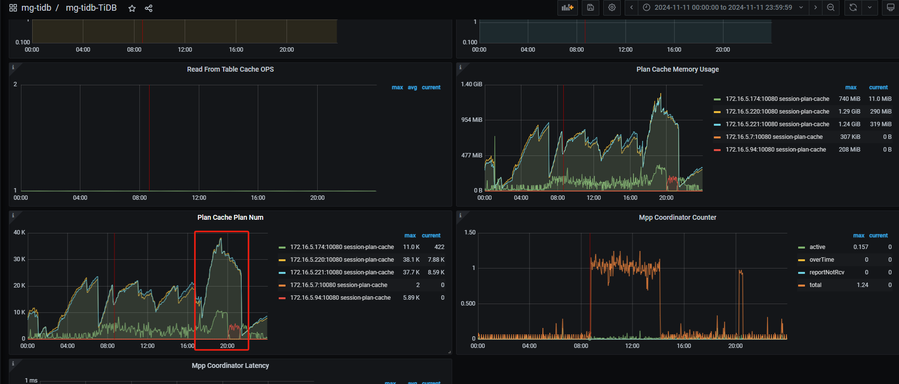

你好,请问你说的plan cache是这个参数吗?看我们集群的值是100

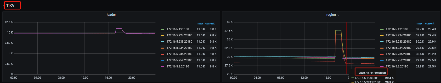

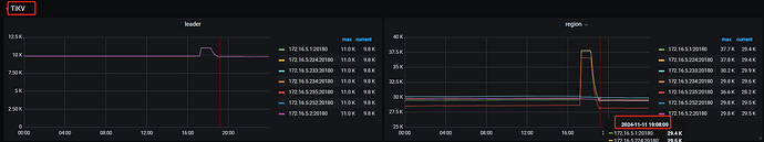

空region是正常的,因为当前日期之后的分区都没有数据
TiKV实例上也体现了这个region突增,然后在19:10恢复。但是我们的数据库响应时间慢是持续到19:50的切换tidb实例之前的。

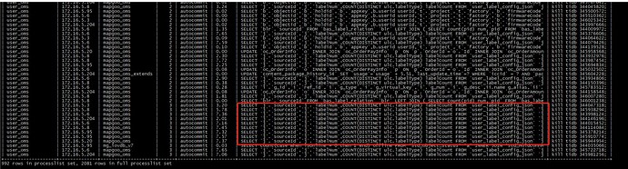

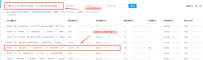

以上是查询当时故障的那条sql.
SELECT `blr`.`sourceId` FROM `bas_label_relation` `blr` LEFT JOIN ( SELECT count(pid) num,`pid` FROM `bas_label_sub_relation` WHERE  ( `labelId` in(7,11,13,17,19,23,27,30,37,41,50,53,56,62,66,69,34,86,89,92,96,99,101,104,108,119,122,125,129,132,153,2,142,141,140,112,44,47,73,76,1045,1049,1063,1108,1285,1431,1438,1496,1500,721466) ) GROUP BY `pid` ) blsr ON `blsr`.`pid`=`blr`.`id` WHERE  `blr`.`type` = 1  AND (  blr.total = blsr.num OR blr.total = 0 )  AND (  (blr.project = "" OR blr.project = "??") )  AND (  (blr.factory = "" OR blr.factory = "???") )  AND (  (blr.firmwareCode = "" OR blr.firmwareCode = "MJ_M9_P3_202005111827_2020-05-11 18:29:09") )

现在数据库正常状态下,查询只需要0.03s

不过我看你提到这个,也就是说当时其实是没有通过负载均衡,直连的单独一台的tidb?空region的问题在tikv,要慢应该是大家都慢,我现在感觉单纯就是当时这台tidb的cpu忙不过来了。换一台cpu没那么高的tidb自然就没问题了。
是的呢,直连单独一台TiDB的
是比对执行快的sql与执行慢的sql,在cluster_slow_query视图中有一个属性为has_plan_cache,为true表示有使用plan cache,为false表示没有使用plan cache。
能否将执行快、慢的sql执行详细信息贴一下吗?可查看cluster_slow_query。

从1个TiDB Server切换到另1个TiDB Server就恢复了?看看受影响的TiDB Server的资源使用情况,是不是CPU打满了。
数据库响应变慢的是持续到20:00左右
是呢,切换到另一台tidb后,到21:00切换回去,就恢复了
