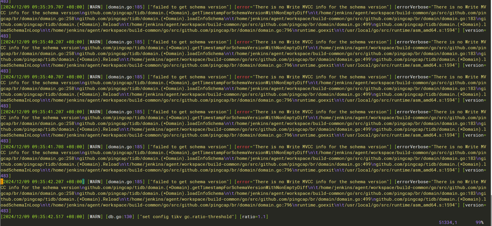

日志就是上面显示的已经恢复成功了,但是我查数据是没有同步过来。
有这些WARR级别的
