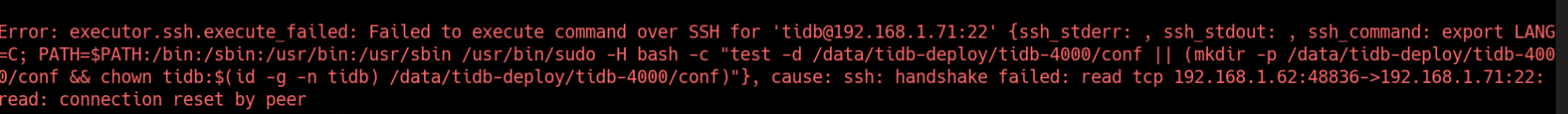

tiup 扩容失败,提示 read tcp IP:端口->IP:端口: read: connection reset by peer

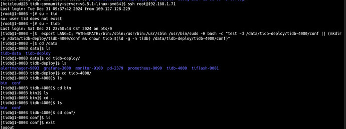

简单点 使用这个命令 手动执行下看看报错是啥呢 :thinking:

手工通过ssh root@192.168.1.160 ,然后执行命令是正常执行的,没有报错反馈,现在的问题变成tiup创建目录的时候,可以正常创建 tidb-deploy,但是第二层的 pd-2379创建失败,文件也没有复制进去

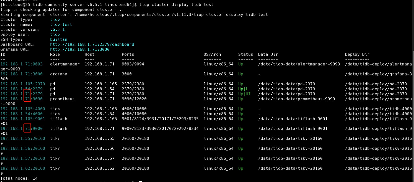

我换了一台服务器192.168.1.71 , 这台服务器之前部署过节点,现在做扩容也是提示这个报错
这种情况看不明白了,之前部署节点的时候,一切正常,现在这台机器扩容都不行,那问题是出在哪方面呢
