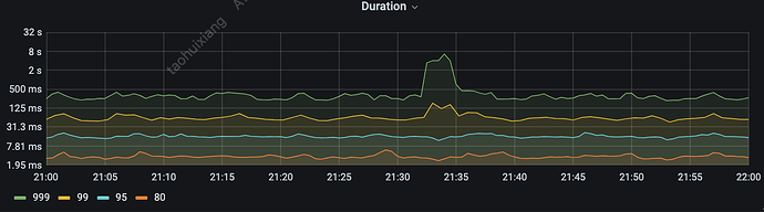

【 TiDB 版本】7.5.3

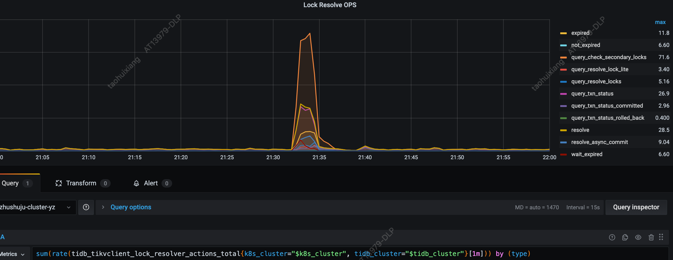

问题: 偶发的Lock Resolve OPS及RT99上升,如何解决?
Lock Resolve OPS突发上升:
RT99上升:

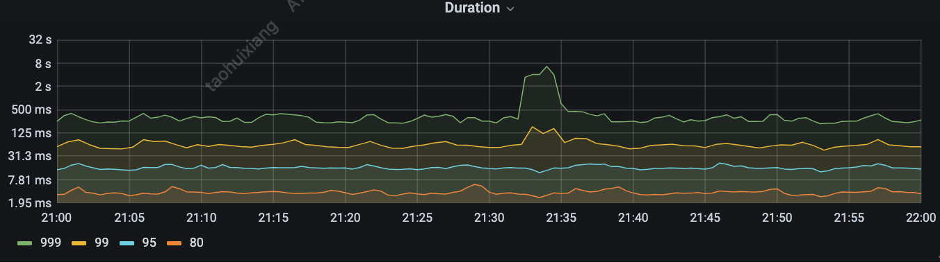

【 TiDB 版本】7.5.3
RT99上升:

ResolveLock:{num_rpc:1, total_time:12.117495ms}:读数据遇到锁后,进行 resolve lock 的时间。一般在读写冲突的场景下会出现。根据 dashboard 或者 tidb slow 查找 resolve lock 耗时长的 sql 。和业务一起看看是不是符合预期的锁冲突。
https://docs.pingcap.com/zh/tidb/stable/troubleshoot-lock-conflicts
lock需要应用层查,有不同客户端更新或者删除相同数据了
检查一下业务逻辑,是否有同时操作相同数据的情况
从你的图上并不能直接看到 duration 升高与 lock resolve 有关,图中显示的 lock resolv ops 并不是很高啊,才十几,建议先分析对应时间点慢查询
在Dashboard中查日志的关键字“TIME_COP_PROCESS”,看看有没有频繁出现的region_id,再通过region_id去查表名,然后找业务查一查业务逻辑试试。
这个方式可以参考一下,另外就是 TiDB 在 Dashboard 里面有相应的 TopN 和 Slow query,可以看看 21:30 到 21:35 之间的 SQL 有没有异常的。
