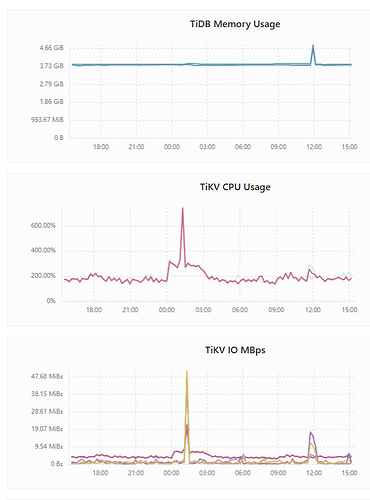

顺便问下,TiKV 存储的 IO 效率怎么样?以及查询时候 TiDB 和 TiKV 的负载怎么样? 瓶颈是在 TiKV 还是 TiDB ?
