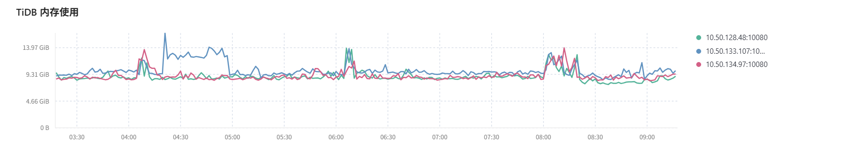

tidb内存持续升高

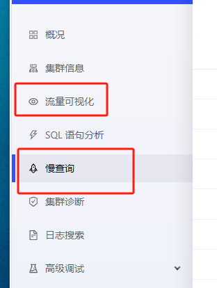

先看下是不是SQL导致看下这个,然后看系统日志message有没有OOM。
大哥,你这是怎么看出来的???

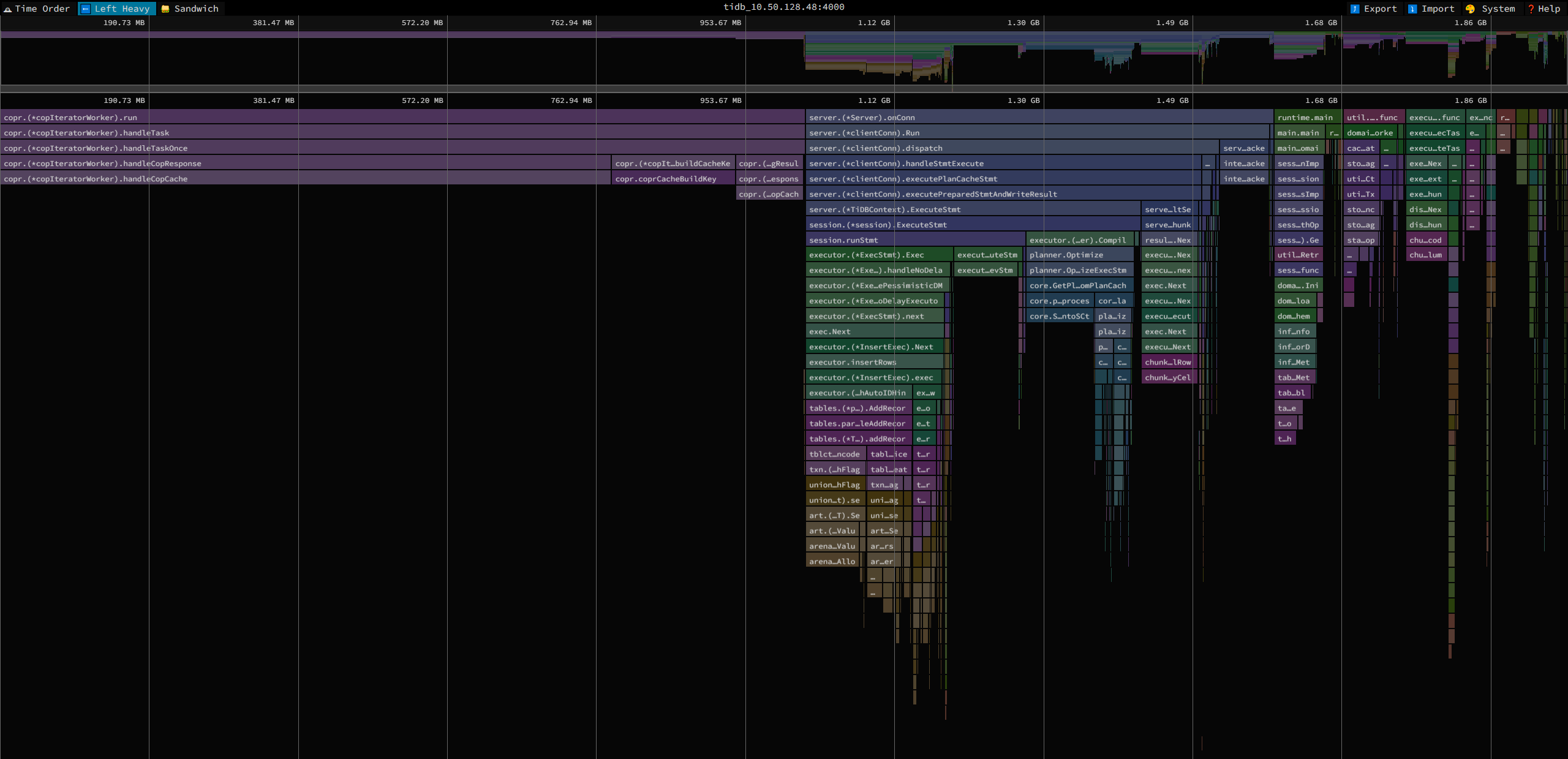

heap (3.2 MB)
goroutine (596.7 KB)

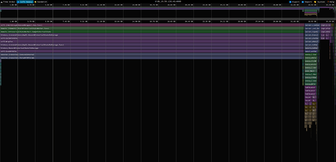

哥 有空帮忙看看 昨天oom的

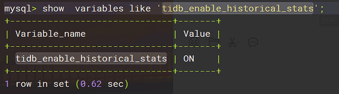

https://docs.pingcap.com/zh/tidb/stable/system-variables/#tidb_enable_historical_stats
看看这个是关闭的么,不是的话 关了试试。
这边查询看了 是开启的
我现在关闭看看

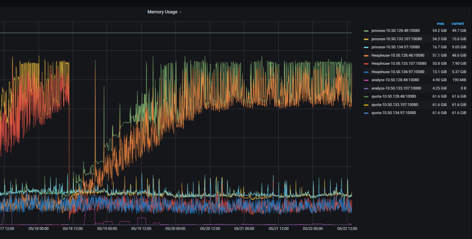

你注意一下每次oom的是不是ddl owner。

你这个oom的图形,我感觉大概率和统计信息收集有关。

好的 猫哥 这边从监控看 还是有一台机器负载不均衡 目前预计关闭表统计分析
不懂为什么还是单台不降的 上面是这台高内存的图

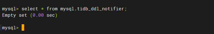

注意mysql.tidb_ddl_notifier这个表的数据是不是很多。
如果是这个问题,那么这个bug在8.5.2修复。
猫哥 我这边看我的这张表是空的
这个图上看,这30+G的内存空间就是在执行一个内部的sql,大概率就是收集统计信息。

看你这个版本的代码,这块确实和 @WalterWj 提到的这个变量有关,一进来就会看这个变量是不是开启的。如果是OFF,就直接返回了。
理论上如果你关闭了这个变量。
就不应该有这一条存在。
建议global设置这个变量为OFF,重启所有tidb节点。看看还会不会复现。
看样子是可以了猫哥 总体比较稳定了
感谢大佬 问题解决了
