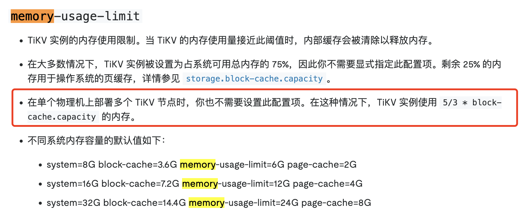

1、storage.block-cache.capacity 和 memory-usage-limit 同时设置了,memory-usage-limit 就不生效了吗? 如果storage.block-cache.capacity 稍微偏大些(但也小于 memory-usage-limit) 就会导致 TiKV内存使用超过memory-usage-limit 的设置吗?
2、我是一个主机部署一个TiKV实例,所以TiKV最大内存也不是这里的 5/3block-cache.capacity*

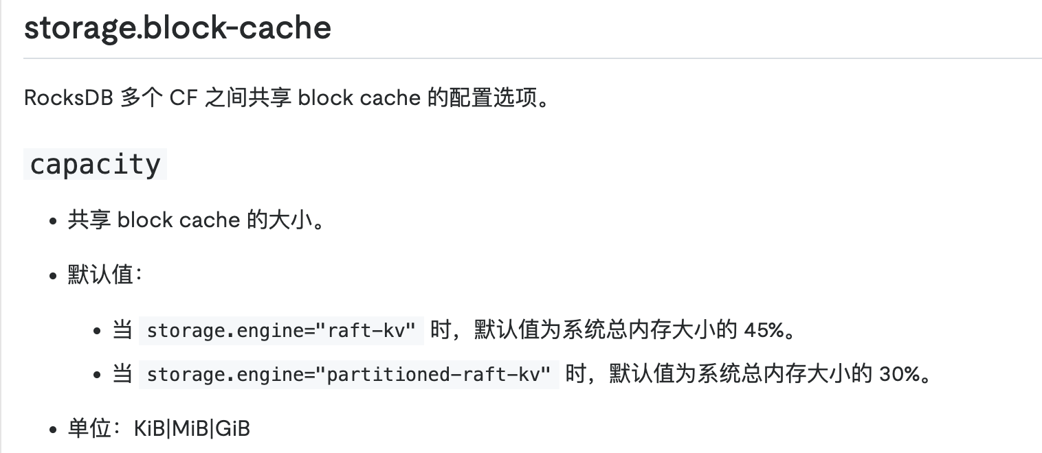

3、这里的2.25 是怎么估算出来的,如果storage.engine是 raft-kv,是不是和这里的2.25没有任何关系呢?
我的TiKV节点配置是8C16G的,出现了 TiKV实例内存超过 memory-usage-limit 了,但是另外一个集群TiKV节点配置 16核 32GB的,采用的默认值,就没有出现超 memory-usage-limit 的情况。
都是官方建议,为何配置低的出现了这个问题,

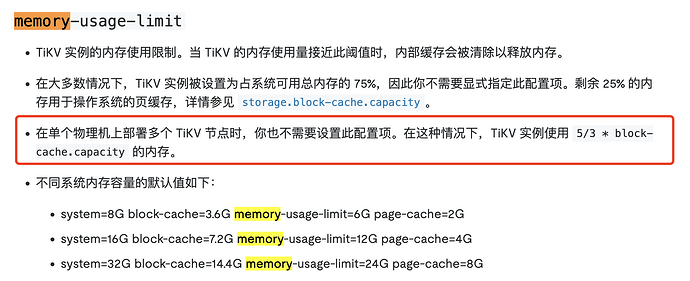

以system=8g, block-cache=3.6g, memory-usage-limit=6g, page-cache=2g为例计算:
1.3.6 *2.25=8.1 这里大致等于总内存8g 这就解决了你第三个疑问
2.5/3 *3.6=6 符合memory-usage-limit=6g参数值
3.你监控看到的95%是总内存system,总内存8g=memory-usage-limit+page-cache,这里可变量是 page-cache,page-cache内存使用不固定,从而让你感觉 memory-usage-limit没生效
4.page-cache=2g 这个意思是page-cache最大只有2g可以使用,因为超过2g就oom了。如果存储引擎为partitioned-raft-kv,page-cache肯定会超过2g,又不能oom的情况下只能调整block-cache

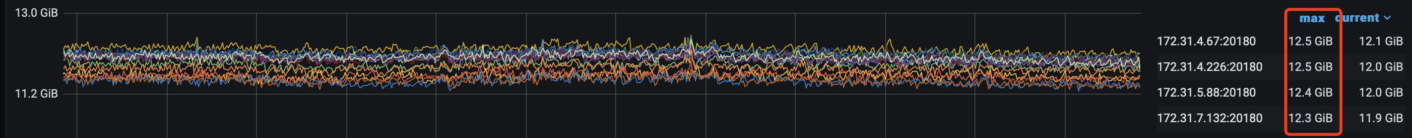

1、memory-usage-limit 配置 12295013375B, 结合监控的单位是 GiB (1024换算)
12295013375B=11.45GiB ,但是实际监控显示最大到12.5GiB了 (如果是按1000换算最大是12.29倒是没有超过)
| Type | Instance            | Name               | Value        |
| tikv | 172.31.9.37:20160   | memory-usage-limit | 12295013375B |
2、第二个问题基于第一个问题, 如果是按1024换算 12.5> 11.45超了的情况来说,为什么超limit了,大家都说是因为capacity .
但是我的理解是 capacity是包含在 limit里面的,因为官方对limit的定义是tikv实例的最大内存。
capacity 配置的值确实是小于 limit的,但是为何要 capacity最大为何会使用到2.25倍,不应该是配置多少用多少吗?
limit+page-cache是系统总内存,如果只考虑capacity的话,那我的8C16G来算, 总内存16G-page-cache 4G= 12G, 也就是limit,capacity总使用是不能超过limit的, 那么最大的倍数应该是 12/7.2=1.67
:joy: 不知道有没有人和我一样的理解
