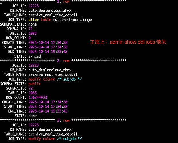

1)在主库改大表(3亿数据),主库耗费约2小时

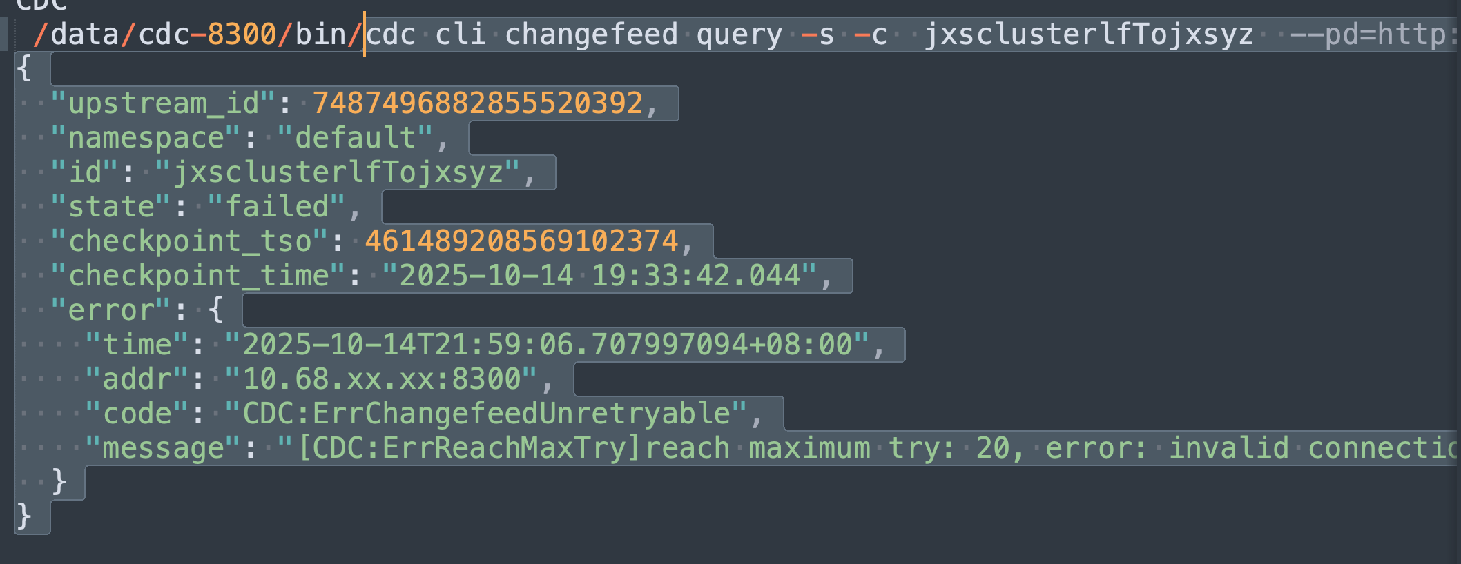

cdc cli changefeed query -s -c jxsclusterlfTojxsyz
“namespace”: “default”,
“id”: “jxsclusterlfTojxsyz”,
“state”: “failed”,
“checkpoint_tso”: 461489208569102374,
“checkpoint_time”: “2025-10-14 19:33:42.044”,
“error”: {
“time”: “2025-10-14T21:59:06.707997094+08:00”,
“addr”: “10.68.128.218:8300”,
“code”: “CDC:ErrChangefeedUnretryable”,
“message”: “[CDC:ErrReachMaxTry]reach maximum try: 20, error: invalid connection: invalid connection”

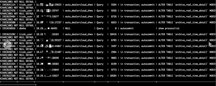

3)检查发现从库上show processslist有很多条相同的alert table SQL .
当时执行admin show ddl jobs ; 也确实有多条相同alert sql,有些在队列中。
问:1)问题原因及如何解决?
** 2)为什么从库上会有很多alert SQL呢?**

主库上ddl情况:

问题当时从库状态:

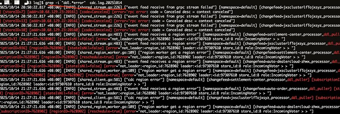

grep -i “ddl.*error” cdc.log.20251014
[2025/10/14 20:50:22.817 +08:00] [INFO] [shared_stream.go:226] [“event feed receive from grpc stream failed”] [namespace=default] [changefeed=jxsclusterlfTojxsyz_processor_ddl_puller] [streamID=23] [storeID=7] [addr=10.68.129.23:20161] [code=Canceled] [error=“rpc error: code = Canceled desc = context canceled”]

日志情况:
CDC日志:

  1. 你看下这里的 checkpoint time 是不是和上游 ddl 完成执行的时间是一样的,你这里应该是 ddl 执行时间过长导致 mysql 断开链接,想办法绕过这条 ddl,手动在 下游执行吧https://docs.pingcap.com/zh/tidb/stable/troubleshoot-ticdc/#当-changefeed-的下游为类-mysql-数据库时ticdc-执行了一个耗时较长的-ddl-语句阻塞了所有其他-changefeed应该怎样处理
  2. 因为 cdc 内部有重试机制,执行不成功会进行多次尝试
https://github.com/pingcap/tiflow/issues/10682 另外一个方法就是调大 mysql 的 read-timeout 参数
  • 暂停当前 CDC 同步任务:cdc cli changefeed pause -c jxsclusterlfTojxsyz
  • 清理从库堆积的冗余 DDL 任务:通过admin show ddl jobs找到所有相同的ALTER TABLE任务,对处于 “running” 或 “queued” 状态的冗余任务执行admin cancel ddl job <job_id>
  • 等待主库 DDL 完全完成(通过admin show ddl jobs确认主库对应 DDL 状态为 “done”)。
  • 重启 CDC 同步任务:cdc cli changefeed resume -c jxsclusterlfTojxsyz,并指定从主库 DDL 完成后的 TSO 开始同步(避免重复同步历史 DDL)。

看上去是链接瓶颈报错
积累多个相同的 DDL 任务
